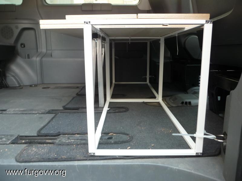

El tiglado recogido:
como véis, las dos plazas traseras son perfectamente utilizables.
El tinglado recogido (vista inferior):
además, hay sitio para guardar cosas por debajo.

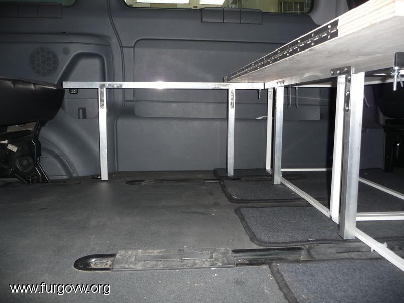

Desplegamos la primera pata:

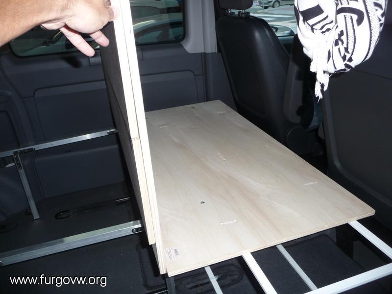

Desplegamos la segunda pata y abrimos los tableros:

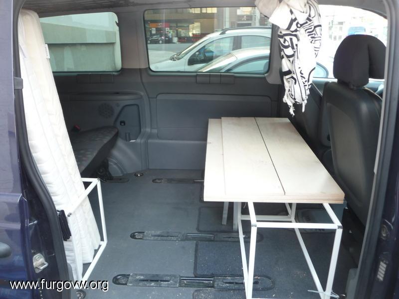

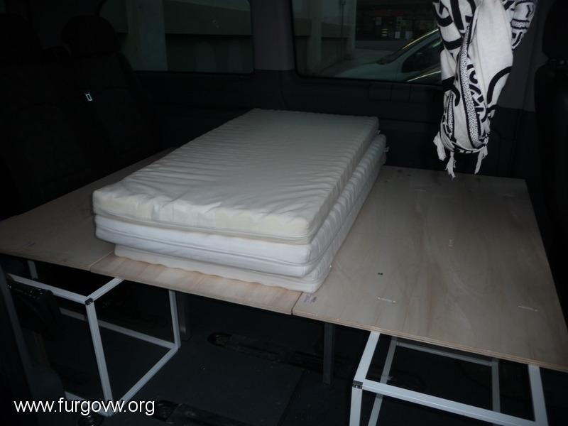

Los tableros desplegados y los colchones del IKEA:

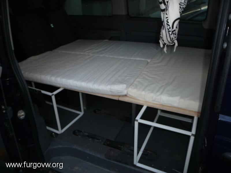

La cama preparada, perfecta para la parejita, probada en las dos salidas que ya hemos hecho:

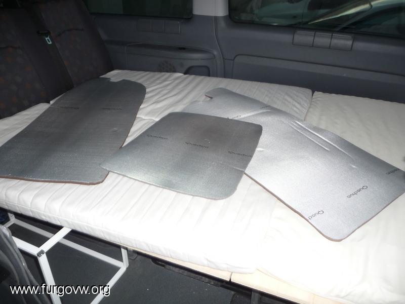

Para completar el tema, un poquito de intimidad:
- los oscurecedores del Decathlon:

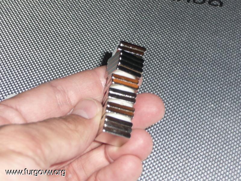

- que fijaremos con estos imanes (a falta de chapa a la vista, he estado poniendo un imán por dentro y otro por fuera):

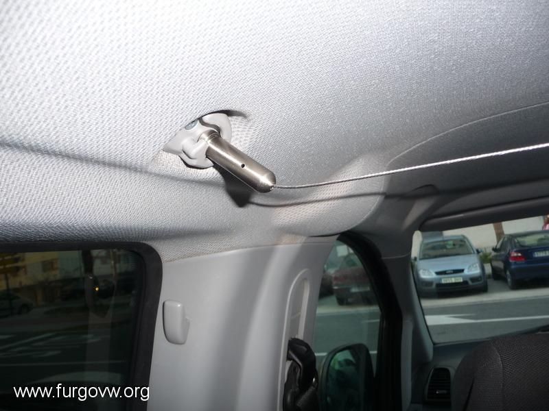

- el cordón de acero del IKEA para la cortinilla
