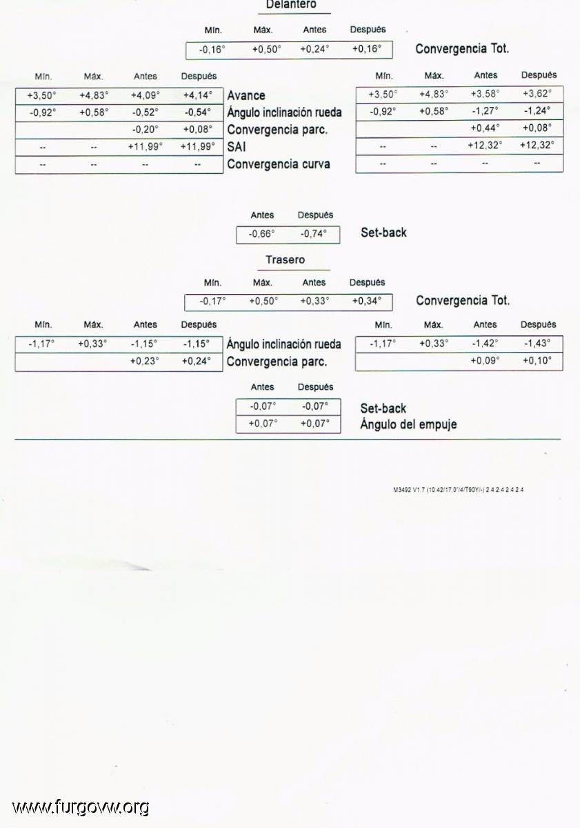

Hola
Os agradecería que me ayudarais con el tema de la alineación de mi t5. Pues cambié las 4 ruedas y me indicaron que tendría que hacerla. Pero tardaron muy poco y me parece raro. No entiendo de parametros de la alineación si la han hecho bien y si era necesario. Por cierto puse unas latitude cross.

Hola Davat4, al cambiar las ruedas no es necesario alinear.  Solo equilibrar los neumaticos. El alineado se hace solo si el desgaste del neumatico es anormal. O si te han tocaco algo de tren de rodaje. No te han tocado nada de la alineación. No se que te han cobrado por ponerte los sensores y imprimir el papel...

Adrimira gracias, me cobraron 65€. Me imaginaba que por los valores que refleja, sin entender sospechaba que era innecesario, pero quiero ir y reclamar o poner una queja porque era algo que no necesitaba hacer.
Pero quiero ir con algo de conocimiento y saber que decirles y demostrarles eso. Pero necesito que me ayudéis y indiquéis exactamente que es lo que tengo que decirles indicandoles que no han hecho nada.

Cuidadin...
Empecemos por diferenciar dos cosas, que vulgarmernte, todo el mundo llama por igual: Alinear
1) Una cosa es, ponerte los captadores, hacer el proceso de medicion y compararalo con los valores teoricos correctos. Es decir: MEDIR
2) Otra cosa es, una vez medido, y si los valores están fuera de tolerancias, AJUSTAR / MODIFICAR cotas, para meter esa direccion en valores correctos.
El operario, ha podido ver que no gasta la rueda del todo correcto, y querer comprobar que no hay alteraciones importantes, y no ``malgastar´´ el juego de ruedas nuevo, y que tengas que cambiarlas al poco tiempo por mal uso. Mejor haber gastado 65€ en comprobar que estaba bien, que una pareja de ruedas nuevas en 6 meses.
Eso si no ha hecho mas que medir,... porque yo leo:
Convergencia parcial, el lado Delantero Izq. pasa de -0.20º a +0.08º y en el lado Delantero derecho, de +0.44º a +0.08º.
Es decir, Convergencia total (recuadro superior), ahora esta centrado a 0.16º, los dos lados por igual. ( 0.08 Izq, + 0.08Dch= 0.16 total) cuando antes estaba en 0.24, pero desproporcionado,  (-0.20º Izq + 0.44º Dch)
Creo que el mecanico, en este caso, no ha actuado mal, y te ha hecho un buen trabajo  ;) ;)

Pero también me refiero que hay unos margenes de tolerancia que se consideran correctos. La furgo iva bien no se iva hacia ningún lado si es cierto que comía mal de atrás de una de las ruedas que es precisamente donde menos se ha regulado.   Quisiera saber si estaba dentro de esos margenes de tolerancia y no meter por meter en la maquina y si era por comprobar y no era necesario no cobrar el total. No se trata de dinero si de confianza de que eso era el procedimiento correcto y no por sistema. Ya que de antemano yo indiqué que la furgo no se iva etc...

Pero como bien has dicho tenias un neumatico con un desgaste irregular. No hace falta que la furgoneta se desvie para tener que alinear. Creo que en ese caso si que lo hicieron bien. Otra cosa es que los ajustes sean correctos.
