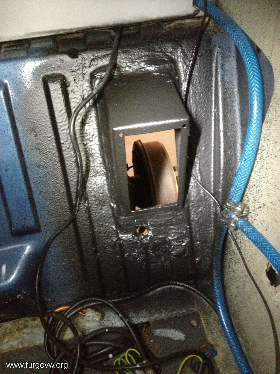

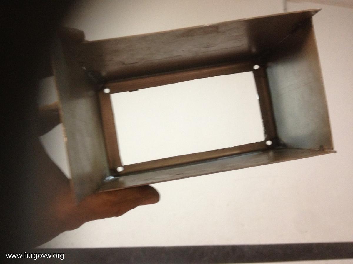

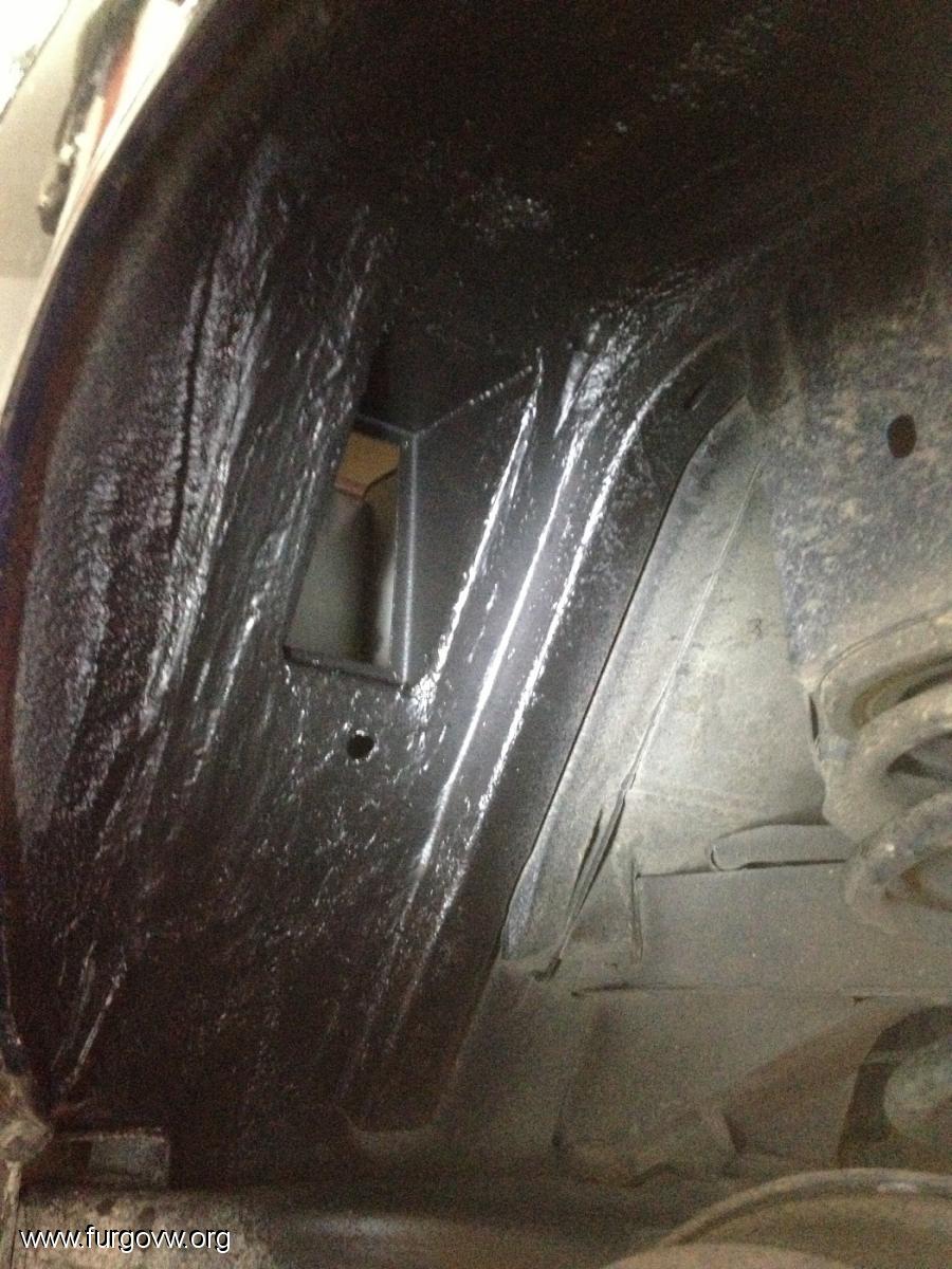

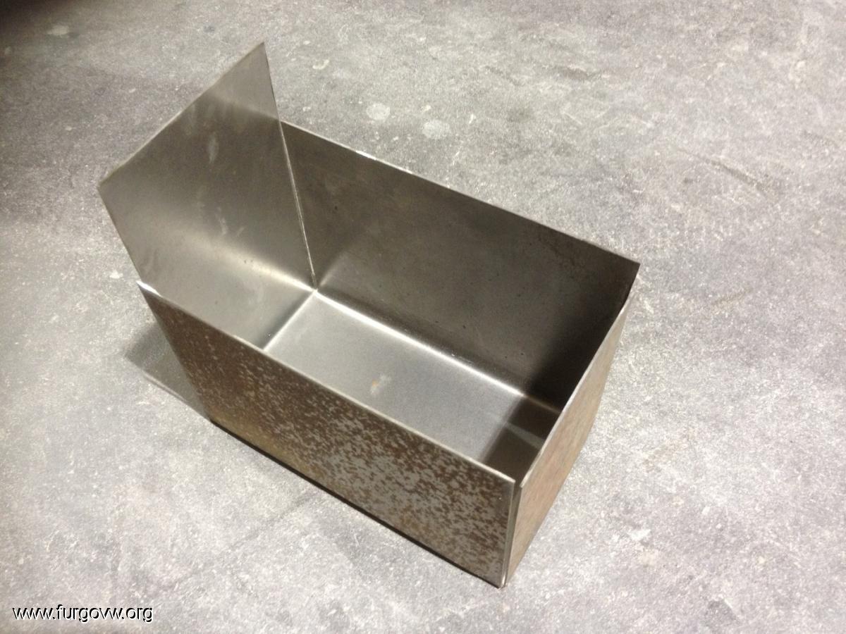

Hola que tal...Pues veras te cuento un poco pero no me extiendo mucho porque pronto abrire un hilo con la restauracion completa de la furgo pero mas o menos es esto, la salida de gases la he montado mirando hacia la rueda trasera que por supuesto va hermetica cuando la furgo anda y lo que hice fue fabricar una chimenea con chapa te pongo fotos.
Esta es la chimenea preformada en chapa
Aqui esta con el agujero a medida de la salida de gases
En esta se ve ya soldado al pase de ruedas si te fijas por el agujero veras el tambor trasero
En esta una vista desde el guardabarros por fuera por ahi salen los gases

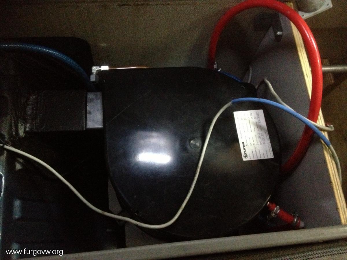

y este es el boyler visto desde arriba esta en su posicion correcta como ves, y decir que va a la perfeccion  .bañera .bañera .bañera
