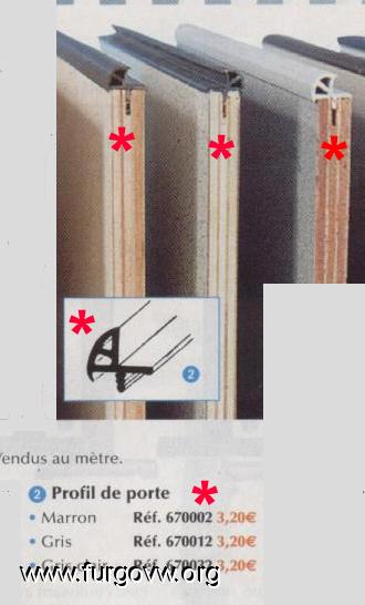

Estoy preparando los muebles de mi furgo ya tengo una duda en el apartado de las puertas de los muebles. Quiero poner las puertas semiempotradas, concretamente con la junta que vende Víctor de lulukabaraka y me surge la duda de la holgura necesaria para colocar este tipo de goma en los cantos.
Los que habéis hecho este tipo de trabajo.
¿Cuanta holgura es necesaria, para que encaje la puerta correctamente?
¿cuando se corta con la caladora, es suficiente como holgura, el ancho de corte de la hoja de sierra o luego hay que quitarle a la puerta algo más, para que encaje, una vez que se coloca la junta de goma?Normalmente se aprovecha el trozo que se corta como puerta, aunque no va a ser el caso, ya que las puertas van a ser de otro color.

Hola, pues el espacio que tienes que dejar son 6mm.
Inicialmente parece una barbaridad, pero lo leí en el foro y he hecho la prueba y va perfecto.
Ten en cuenta que entre el tapajuntas que va en el marco de la puerta más el perfil semiempotrado ya se van unis 3mm, y el resto tienes que tener un poco de juego.
Yo hago los tramos rectos con una sierra de inmersión y las esquinas con la caladora. Luego marcas el marco o la puerta para que la separación sean 6mm y vuelves a cortar. Hay quien hace directamente el corte con una fresa de 6mm, pero si no tienes una plantilla yo no sé como hacerlo.

Lo ideal es hacer una plantilla y despues cortar con la fresadora y una fresa de 6mm, tal y como dices, yo lo voy a hacer asi, para ello es necesario montar un casquillo copiador en la fresadora y solo queda seguir el contorno de la plantilla, asi sacas el hueco y la puerta en un mismo corte, si usas el mismo color para la puerta claro...
