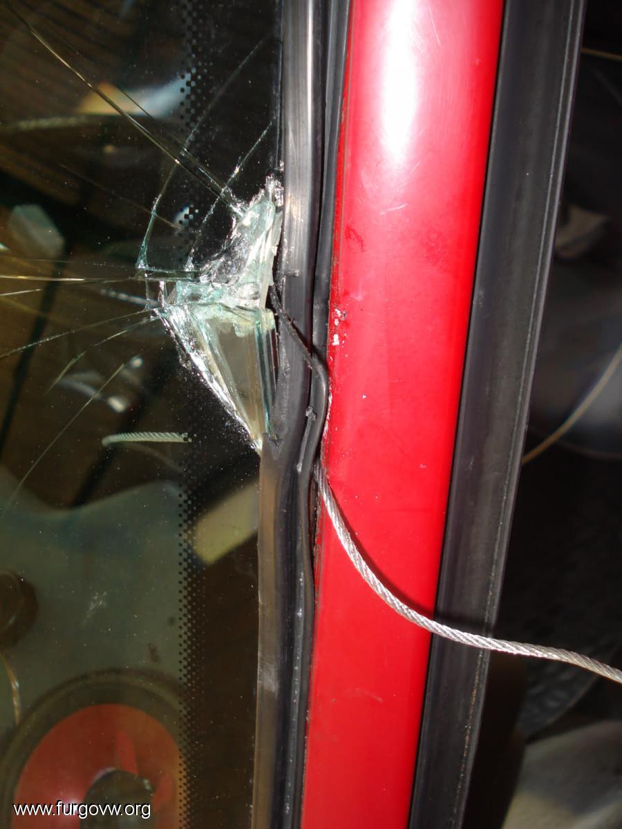

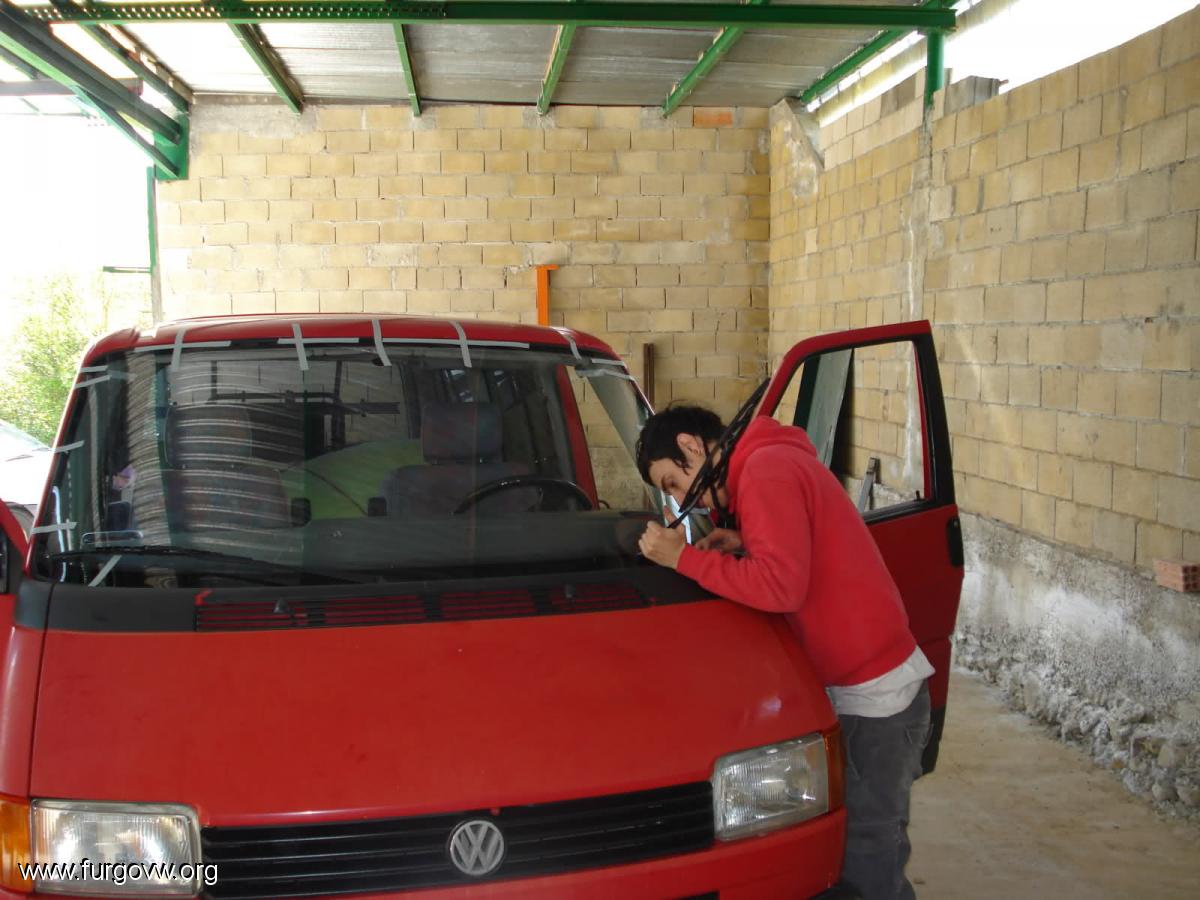

1º- Lo primero es quitar los limpias, con una carraca del 13. Como la luna estaba rota, me dio igual joderla un poco mas y asi conseguir pasar la sirga.

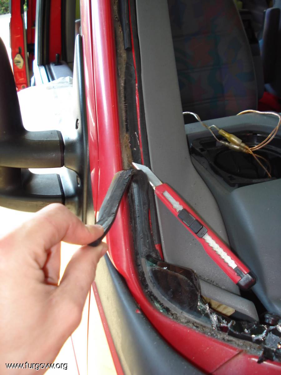

Aqui tuve una liada que pa que. Tenia que haber quitado la goma negra que esta alrededor de la luna para no estropearla y para trabajar mucho mas comodo. Sale muy facil con un destornillador, pero yo lo descubri tarde y la jodi un pelin. Nada importante eh...
Por cierto si os ayudais del cutter para ir cortando la silicona antes de pasarle la sirga, os ira mucho mejor. Ah, y la sirga la teneis que utilizar como si fuera una sierra, de dentro a afuera...

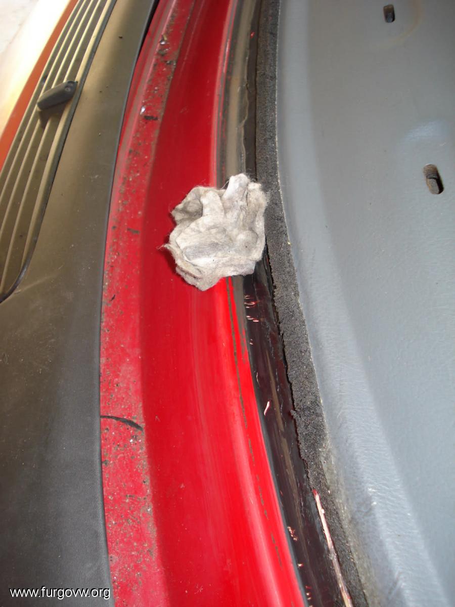

2º Una vez que hemos quitado la luna. Eliminamos toda la silicona vieja.
3º Quitar toda la mierdecilla, Que parece mentira pero hay muchisima.

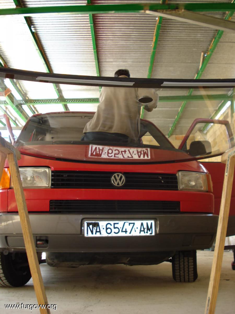

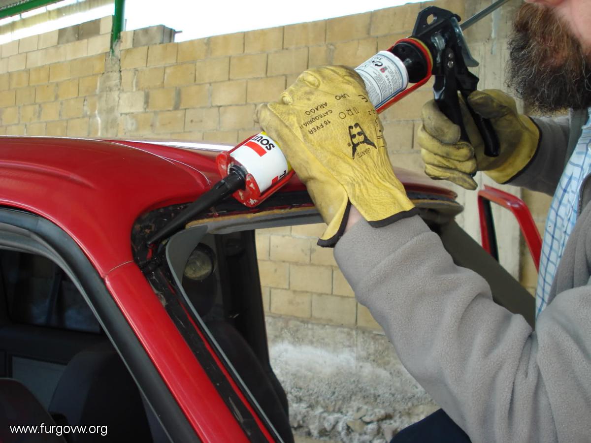

4º Ponemos Sikaflex por todo el borde. (gracias aita)
5º Se le pone a la luna nueva la goma, queda rara, al estar la luna curvada no encaja bien, pero yo lo solucione con cinta aislante.

Felicidades por tu curro, pero cuidadin con el pegamento que uses, no todos pegan el cristal, algunos necesitan una imprimacion primero. Si notas que te entra agua o incluso lo puedes intentar mover con cuidado, para ver si ha pegado bien. De no ser asi en un frenazo brusco lo podrias perder.
un saludo
