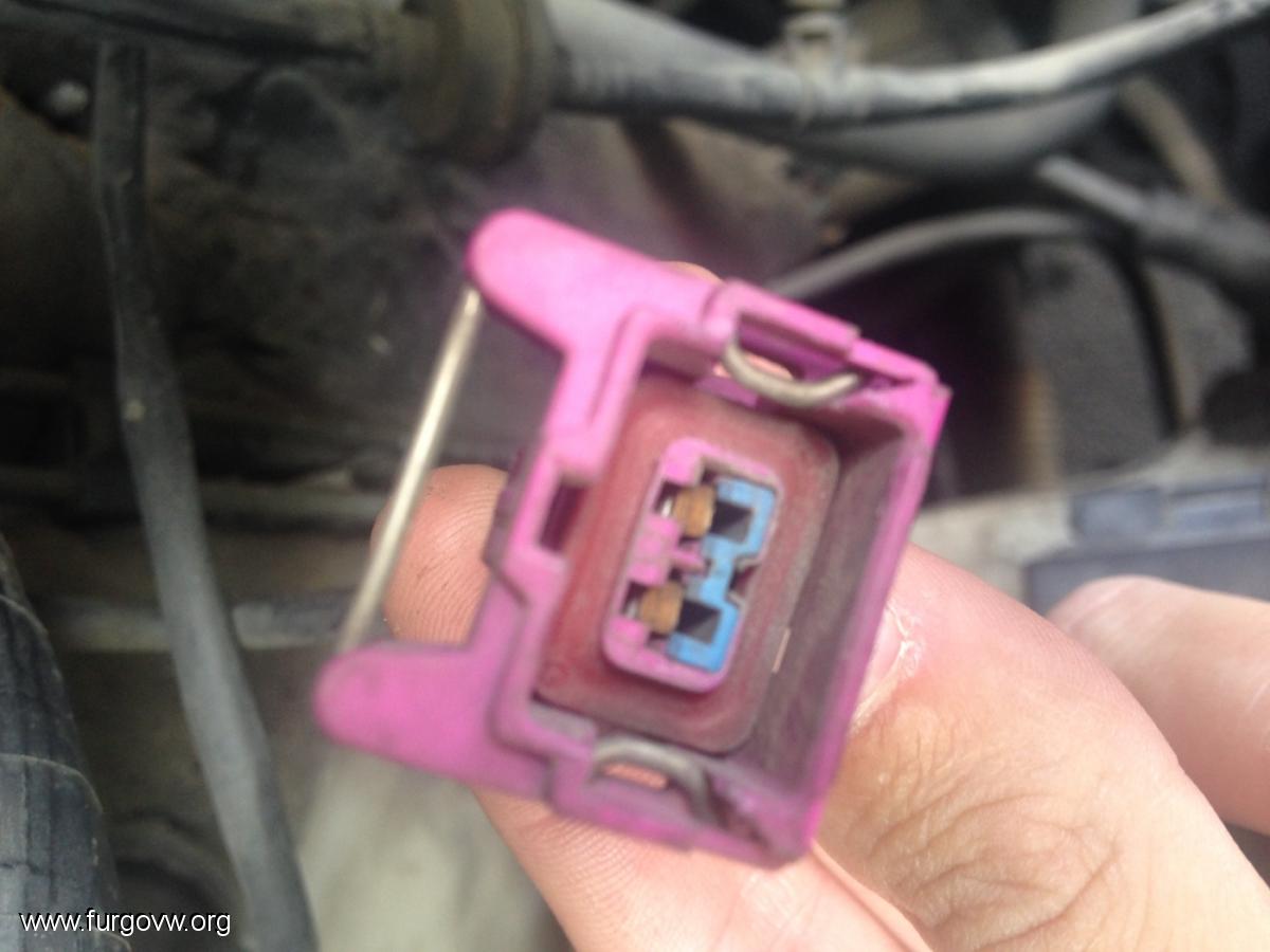

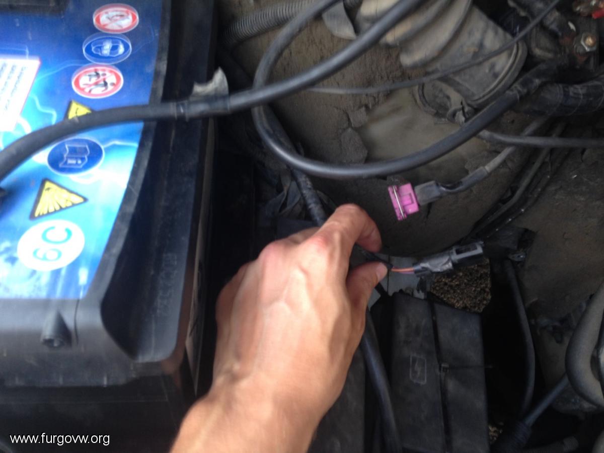

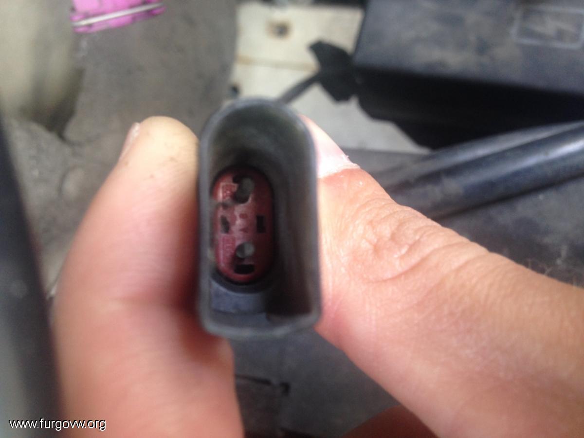

Pues eso, que no se enciende ni el led rojo. Mi cale no tiene centralita. Sólo tiene el controlador que pongo en la foto. A los cables del interruptor llega corriente y los fusibles estan revisados.
He encontrado entos cables sueltos y el de color morado se parece al que aparece en el manual de la cale que une con la bomba. Pero no tengo ni idea. A ver si alguien lo reconoce o puede echarme una mano.
