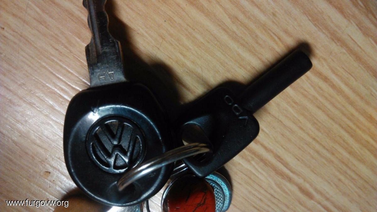

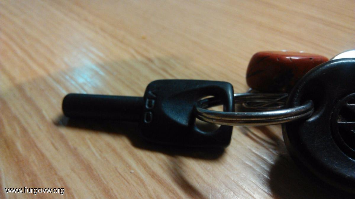

Hola compañeros furgoneteros, estoy reparando una california con un amigo, y todo iba bien, hasta que ayer al ir arrancar no hace nada, evidentemente todo lo mecanico esta correcto, pero el problema lo tengo con el antirroboi es vdo, tiene un orificio donde se mete y queda fijo un led rojo , si no metes se queda la luz parpadeando, pues bien, meto y la luz no se queda fija, en principio debe actuar sobre la centralita porque ni siquiuera gira el arranque, os pongo dos fotos de las llaves por si sirve
