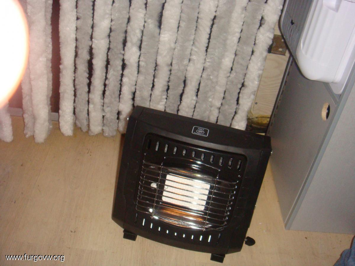

5-Para esos cartuchos de gas, si hay estufas yo la tengo y cuestan por ebay unos 35€, esta muy bien, ademas el cartucho suele durar una hora y media y se apaga sola,asi no hay problema de intoxicacion.

Me gusta la estufa¡¡¡¡¡
Sabes si hay alguna que tenga doble alimentacion como las ultimas cocinas??? Eso de ponerla al cartucho esta muy bien, pero para poner en el avance durante un buen rato puede comerse los cartuchos en un pis pas ...

Hola maxbs!
Yo he estado investigando en los interneses sobre la estufa de doble alimentación y solo he encontrado cocinas y frigos.
