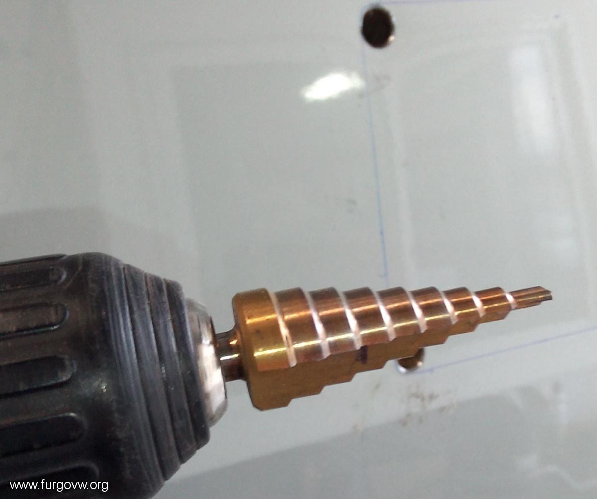

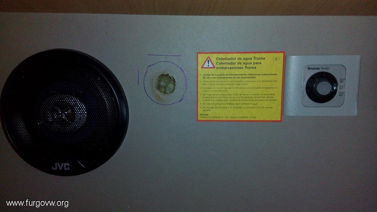

Tendrás que llevar corriente al cajón, y si que tendrás que agujerear de alguna manera para pasarlo.

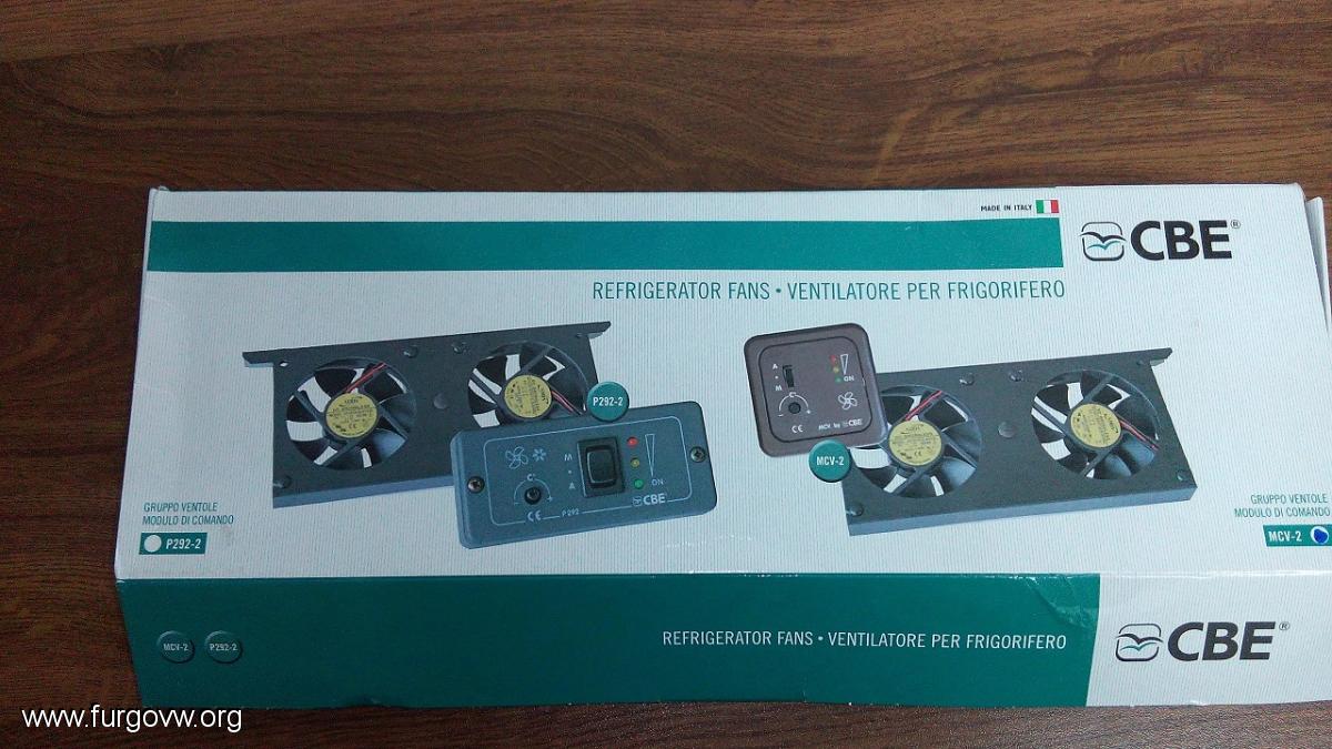

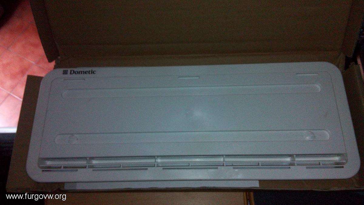

La ventilación es indispensable, mínimo dos rejillas una a la altura del suelo y otra lo mas arriba posible. Cuanto mas calor tenga el interior del cajón menos enfriará y mas consumo para intentarlo.

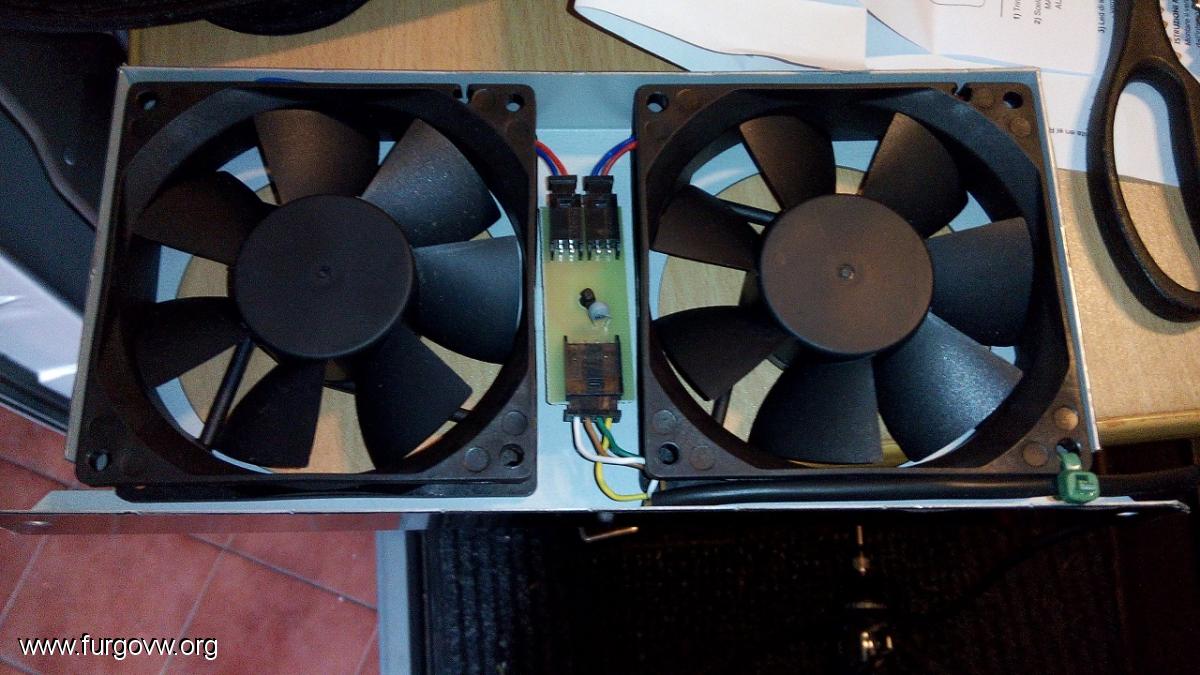

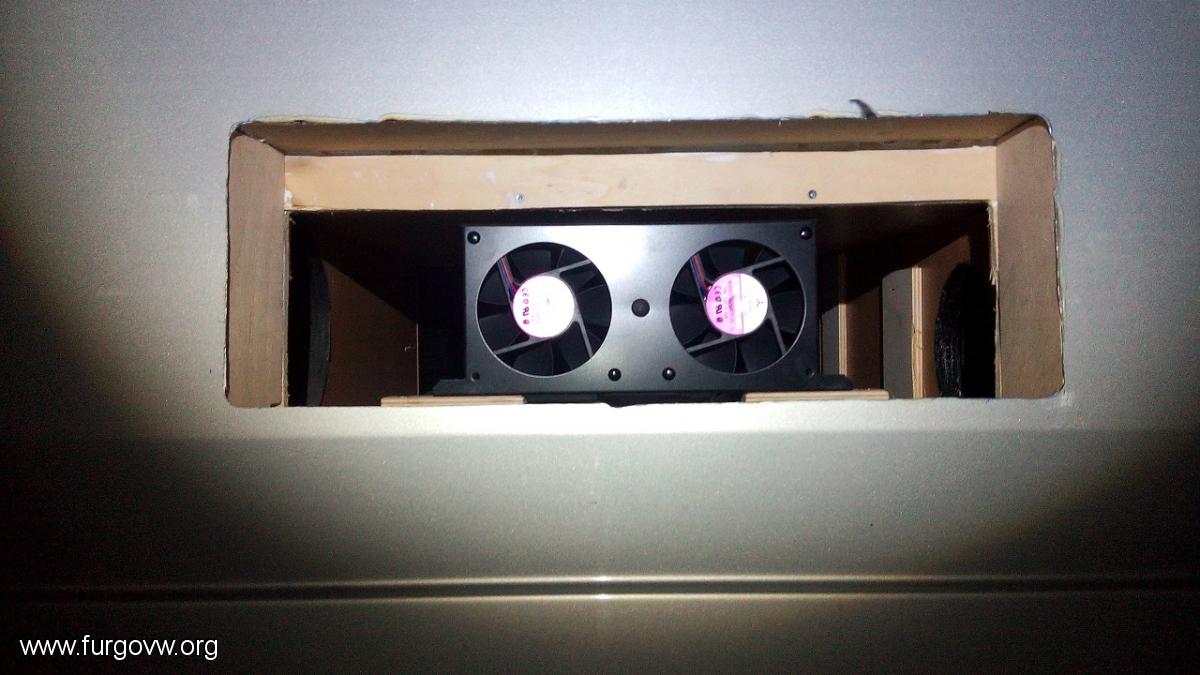

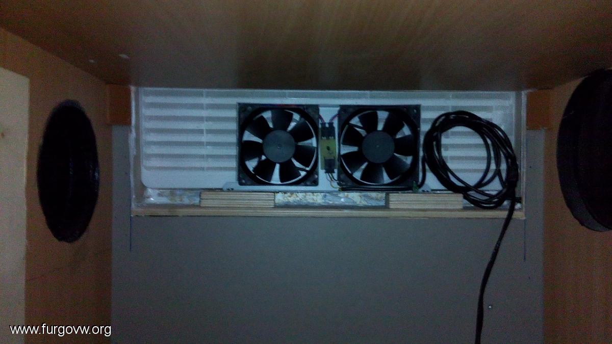

Utiliza el buscador, hay muchos foreros que la tienen dentro de un cajón, algunos también le ponen ventilación al mismo con sensores térmicos que activan los ventiladores.
