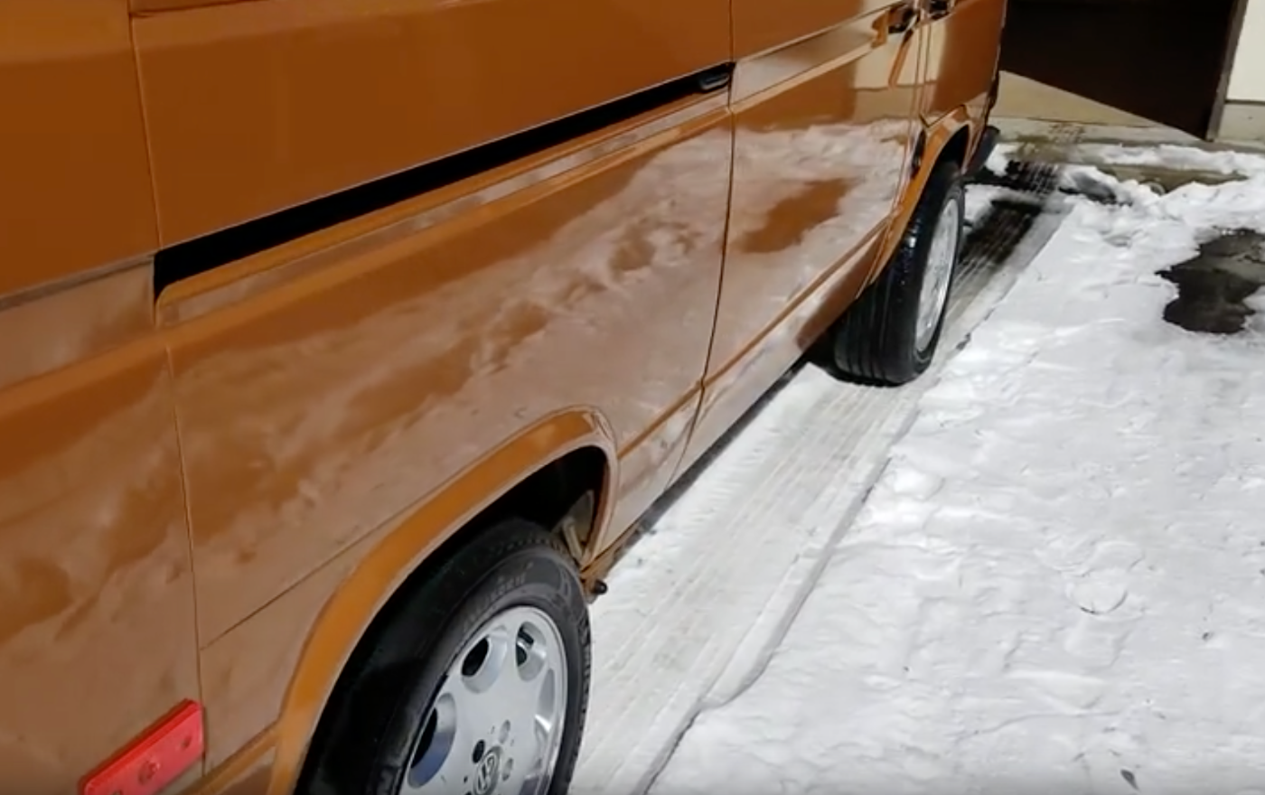

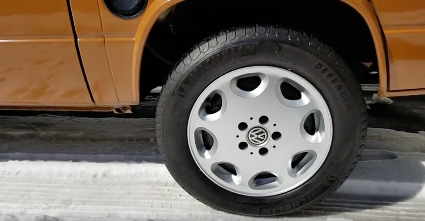

Hola a todos,
Llevo un tiempo pensando en poner estas llantas en mi T3, en 16", peor tengo varias dudas. Es fácil encontrarlas? Si las monto en 16" y más anchas que las de serie, entraría la rueda de repuesto en su sitio?
Para que queden como en la foto, necesitaría espaciadores y homologación?
Gracias,
#TheLongestTrip

Buenas,por la forma puede que sean de algún mercedes viejo,creo que no deben ser difíciles de conseguir,EDiTo, son estas no?https://www.milanuncios.com/llantas-de-aleacion/llantas-mercedes-16-189217611.htm

Cita de: manuel-pul en Septiembre 25, 2018, 16:01:40 pm
Esas llantas no son, las que dice él son las que llevaban los 190, los que hoy en día es la clase C de mercedes, no creo que le cueste mucho encontrar unas
manuel-pul
Tienes razón,así a simple vista me habían parecido esas..

Gracias por las respuestas! He encontrado las llantas nuevas, de GoWesty.
Mi única duda ahora es si con un ET23, iré seguro con ellas? o fatigaré los rodamientos de las ruedas?
Gracias,
