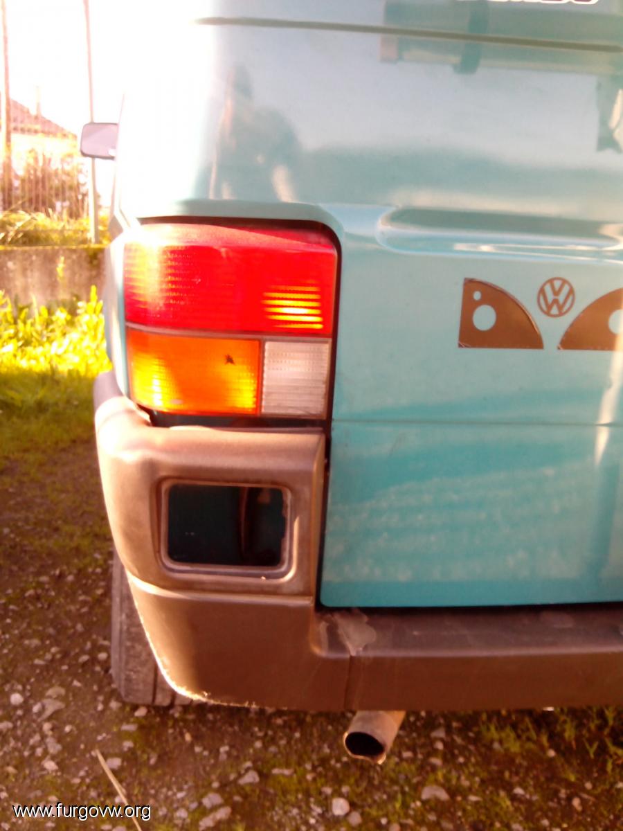

Buenas, el caso es que cambie la puntera y la nueva tiene hueco para antiniebla, luz que yo no tengo. La pregunta es si existe catadrioptico para ese hueco o tengo q poner necesariamente la optica.
La optica no es cara: 10-15€ pero si la pongo en la ITV me la van a pedir y no la tengo instalada...
Si existe sabeis donde puedo comprarla?

La mía lleva los parachoques de la nueva a pesar de ser la vieja, y lleva sólo esto sin bombilla ni nada:
Eso sí, en cada ITV me preguntan por los antinieblas, y les tengo que explicar que la furgoneta no traía de serie y hasta les enseño el salpicadero para que vean que no hay ningún botón ni nada. La tuya sí traía de serie?

No, no la trae. Pero tiene hueco para bombilla o es como una tapa?

La verdad es que tiene hueco como para que metas una bombilla pero no hay ningún soporte para la bombilla ni nada. Vamos, que también podrías meter ahí un mechero o un polvorón. No viene 'preparado' para una bombilla al menos el mío.
Techies1400
Tambien le puedes poner un reflector, lo que han de ser homologados, son un poco caros para ser un trozo de plastico, y si se rompen te obligan a cambiarlos por unos homologados, no estoy seguro de que los vendan, pero juraria que si que he visto t4 con reflectores ahi
