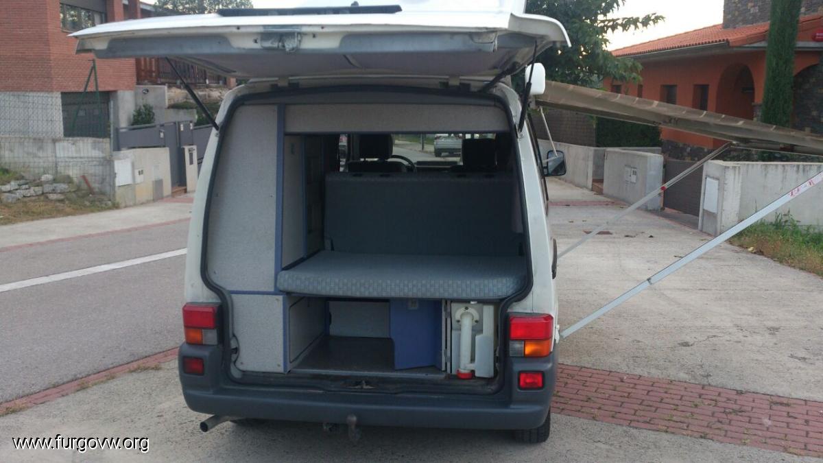

dsqdiego
Yo tengo la mia atras es una California del 91, este modelo lleva un armario atras y la llevo dentro. todo muy bien y no se ve nada los cables.

Jivaro
Cita de: bitop en Agosto 03, 2015, 02:14:15 am
Buenas,
Actualmente tengo la segunda batería instalada bajo el asiento del conductor, pero no acaba de convencerme, no hay apenas espacio para poner el portafusibles y hay una maraña de cables que no me gusta nada, queda muy desordenado. Estoy pensando en cambiarla de sitio y había pensado en ponerla en el maletero, hacerle una caja y meter toda la instalación ordenada y la batería de pie. Es una batería AGM de 100Ah, relé nagares y cable de 16mm2 de sección. Imagino que esos tres metros de más con no necesito cambiar el cable por uno más gordo no?¿Alguien la tiene puesta en el maletero? ¿puede suponer algún problema?
La mía la llevo también en la parte de atrás. Todo muy recogido, con sitio para portafusibles, ondulador, etc... etc... Es donde venía de serie  (cali del 93)
