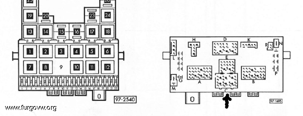

al 85 cable rojo-negro mas estrecho de 1mm hacia portafusibles, quíta ese portafusibles, es un tornillo, detrás veras varios mazos conectados a unos terminales verás uno marcado con una C , abajo te pongo una imagen y te lo marco con una flecha ahí veras una conexión marcada con el nº18 ... conéctalo ahí  ;D
el 86 cable azul más finito de 0,5mm  conectado al portafusibles, detrás verás un mazo conectado al terminal G , fíjate en la imagen de arriba a tu derecha, ese cable azul enchúfalo en la conexión 4 de ese terminal G ... el otro azul de 1mm de sección va al relé de la nevera
el 87 central creo que va el rojo de 6mm y en el exterior el rojo negro de 2,5mm... ponme una foto del esquema que viene gravado en el relé, el rojo gordo a bateria de arranque y el rojo-negro al cargador de debajo del asiento
