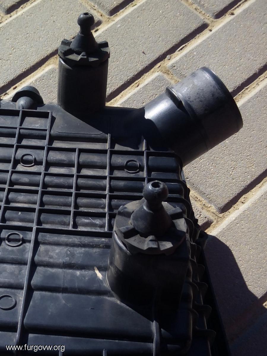

Bueno..... Pues ya esta.....he tardado en responder por que estoy liadisimo d curro....en fin.
Al parecer estaba mal lo que marca nivel de combustible y apure el deposito al limite pensando que aunque poco aun quedaba gasoil para funcionar.....
A eso se junto que habia como una especie de valvula que por la suciedad se quedo pillada, y aun despues de echar gasoil y darle a la pera la furgo no arrancaba.
Solucion..... Limpiado de dicha valvula, y a correr.
Entre visita del mecanico, posterior enchufada de maquina, limpieza y tal y tal ....80 Aurelios.
