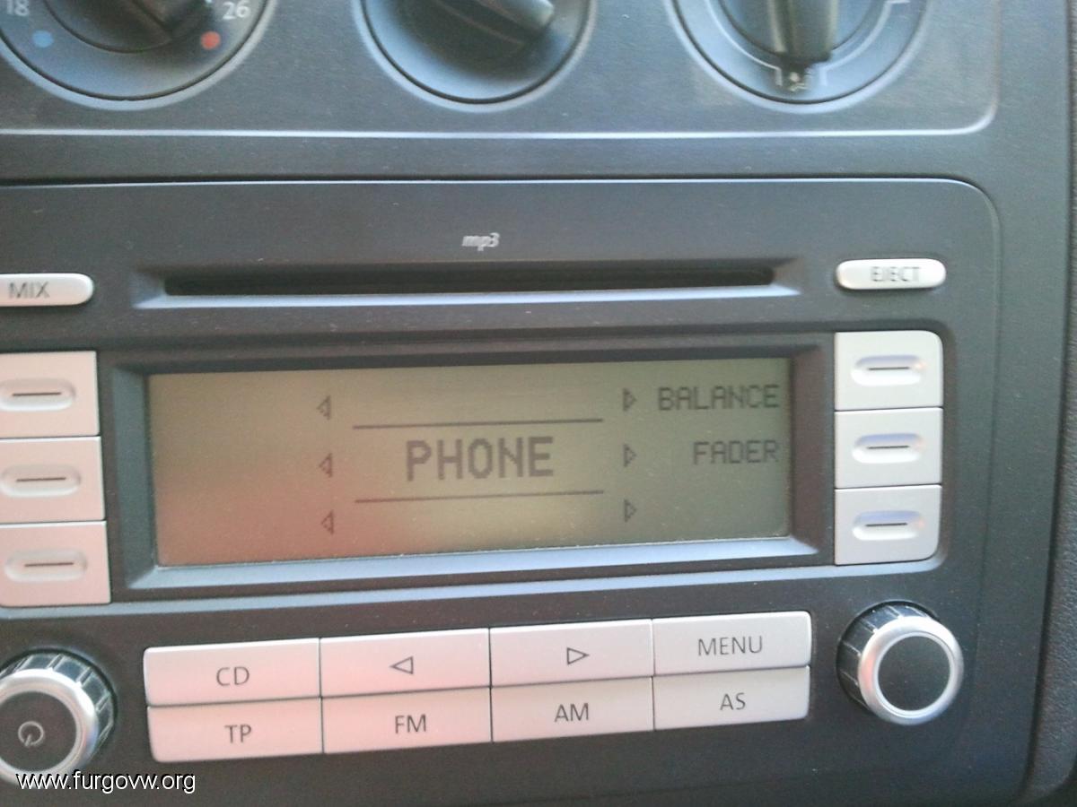

Hola a todos, tengo un problema con la radio y el manos libre de mi Caddy, en ocasiones cuando voy escuchando la radio o un cd se me pone la radio como si estuviese hablando por el manos libres, se me corta el sonido y me pone en la pantalla "Phone" y se me queda bloqueada, no se apaga al quitar la llave y tengo que quitarle el fusible. ¿os ha pasado a alguno o sabeis como se podria solucionar?
El manos libres es un parrot ck 3100 y la radio creo que era la RCD 300. Os pongo una foto para que veais a que me refiero.

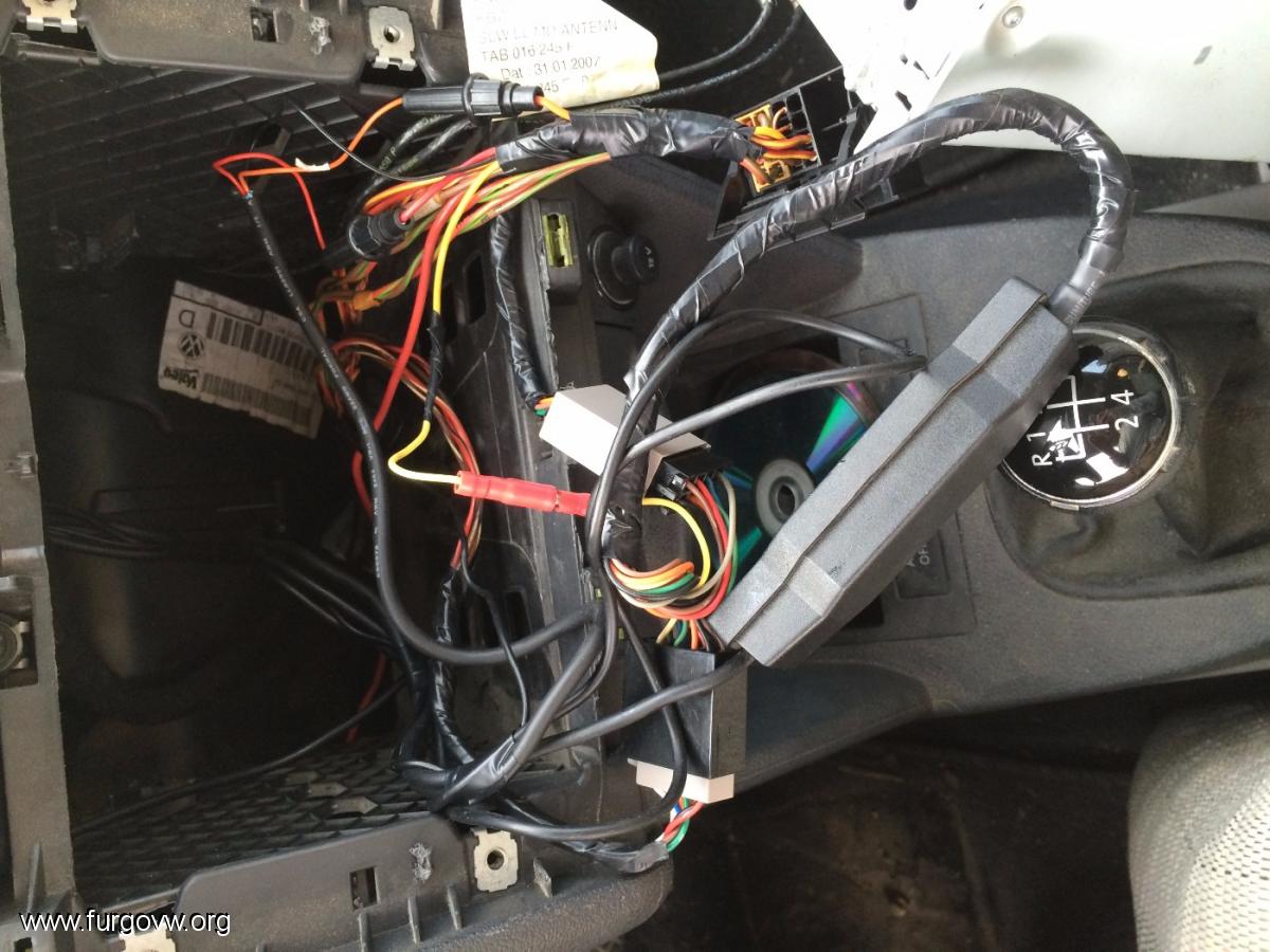

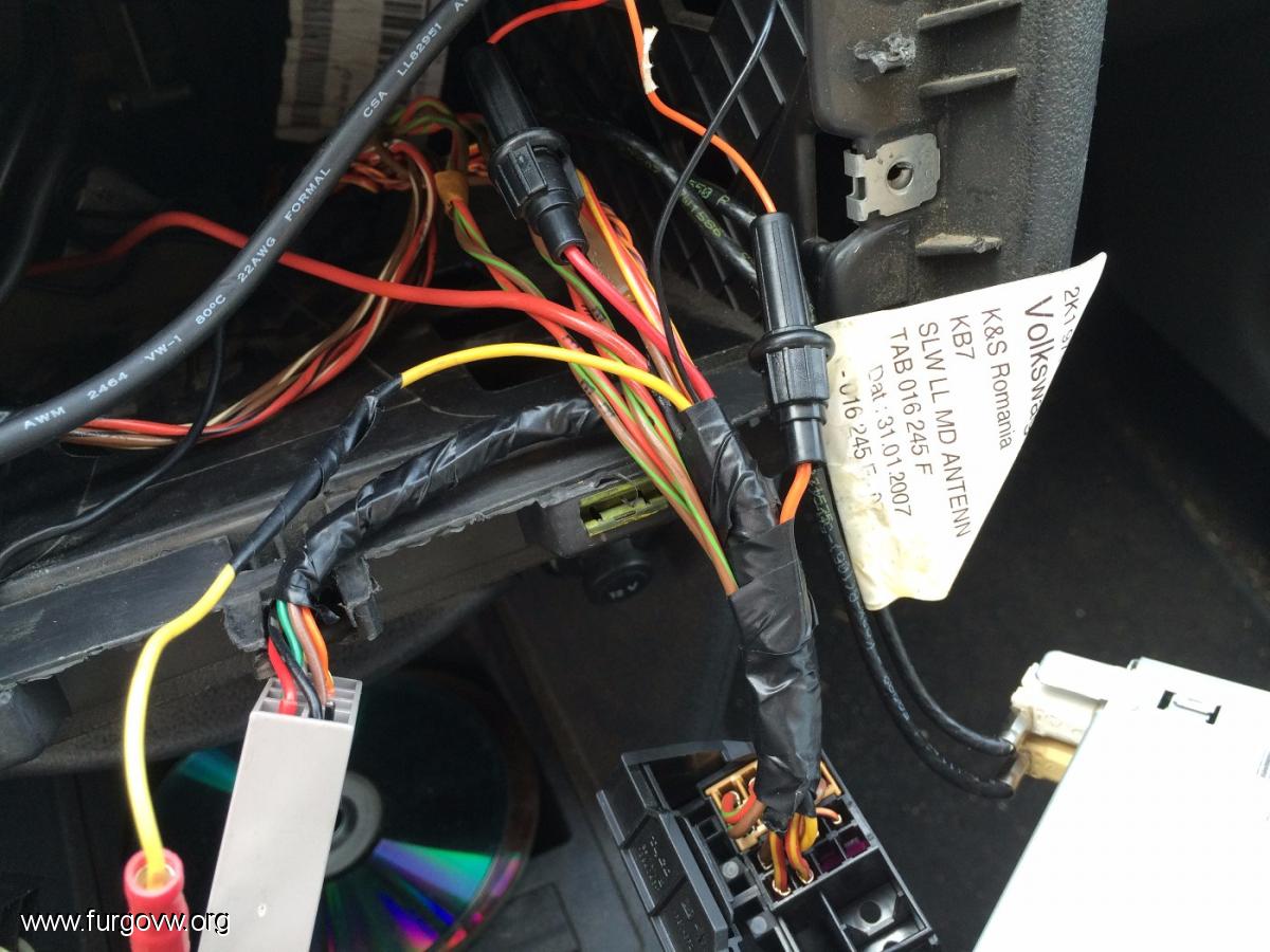

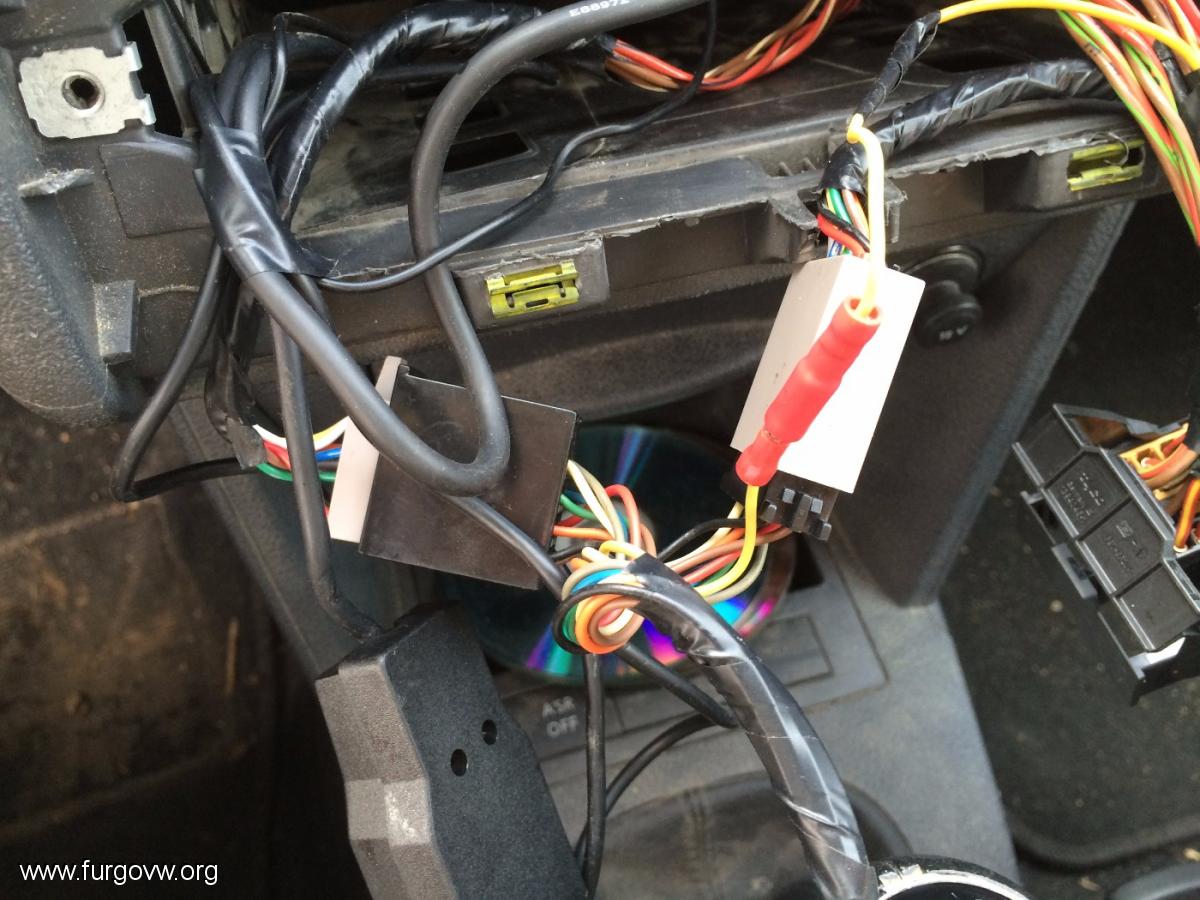

Te pongo las fotos que me pedias, no se si te serviran porque no sabia exactamente a que hacerle las fotos.

A ver.... Para lo de que se apague con el contacto, se supone que son los cables que tienen el porta fusibles. Ahora les tienes rojo-rojo naranja-naranja, ponles rojo-naranja naranja-rojo, es sencillo simplemente es soltar el portafusibles.
Por lo que veo el cable amarillo esta encintado así que igual es de alguna ñapa que hicieron con las corrientes, sueltale del conector que tiene.
Sin colocar la radio (porsiacaso hay que modificar algo) dale al contacto y mira a ver si se enciende todo, como al quitar la corriente se habrá desprogramado guarda una emisora de la radio, a continuación quita el contacto, si está todo correcto a los 20seg aproximadamente en el parrot pondrá ADIÓS y se apagará. Espera unos 10-15 segundos y da el contacto si se enciende todo y la radio conserva la emisora está hecho, si no te tocara con un polimetro  mirar que cable lleva los 12v de batería y cual los del contacto.
Con lo que sea me dices a ver si lo solucionamos.
Oli.burgos
Yo soltaría toda esa cinta que esta agarrando los cables de abajo a la derecha por si hay algún empalme que pueda liar la instalación.
