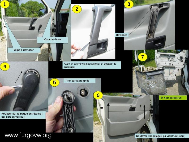

Tengo guardado otro ordenador una explicación con mucha foto y poco texto ( en francés) que lo explica muy bien.
Fué el que utilicé yo para desmontar el panel de mi T4 del 95.
En cuanto lo encuentre te lo pongo.
Inuk
Ya he encontrado lo que comentaba:
1- Clip a destornillar. Tornillo a destornillar.
2- Con un destornillador plano levantar y liberar la tapa.
3- Destornillar.
4- Presionar sobre la anilla/arandela mordaza (que sujeta la manivela).
    (La parte de la manivela más pegada a la puerta y con forma redonda de "desplaza" y al
    desplazarse se libera de la pieza metalica dentada
5- Tirar del mango.
6- Levantar todo el revestimiento (se mueve toda la pieza)
    (Como si toda la pieza plastica se moviera por una especie de rail)
7- Y ya está, se acabó....
Espero que te sirva. Si tienen alguna duda, me lo dices.

Esta muy bien.......pero.......
Si os fijais dice que le falla el elevalunas,luego no tiene maneta.
En este caso,despues de soltar todos los tornillos,muy bien explicado,y medio soltar el panel,lo que tienes que hacer es desconectar todos los cables,supongo que el retrovisor sera electrico,son clavijas y es muy sencillo.y ya tendras suelto el panel,para arreglar el elevalunas.

..... En la explicación de arriba falta una cosita.
Si el bolsillero de la puerta lleva integrado los altavoces !!! cuidado !!! , que sigue sin salir el panel... y si tiras para arriba te terminas cargando alguna patilla.
Los modelos con altavoces, hay que quitar el panel redondo o la tapa que los cubre (va con unos clips), soltar el altavoz, y debajo hay 3 tornillos que sujetan el panel a la puerta.

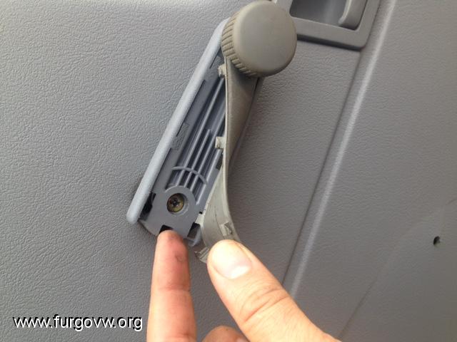

Se que el tema es antíguo, pero creo que es importante señalar que las fotos de arriba estan mal  .confuso2 .confuso2
En mi caso, para quitar la manivela de la ventanilla me he encontrado un tornillo. Menos mal que lo he visto asomar.. casi me cargo la manivela haciendo palanca!!
Aquí lo teneis: Se retira el plástico protector y se desatornilla!

Cita de: jormalgi en Octubre 19, 2015, 17:05:46 pm
Las fotos no estan mal, simplemente tu palanca es diferente, en mi T4 es igual a las fotos de arriba.
Quizas haya diferentes modelos o alguien lo cambio en la tuya.
jormalgi
Cita de: Gaspi en Octubre 19, 2015, 18:02:13 pm
Tienes razón!
Perdon, no quería decir que estuvieran mal, sino que había otro tipo de montajes
Saludos!
