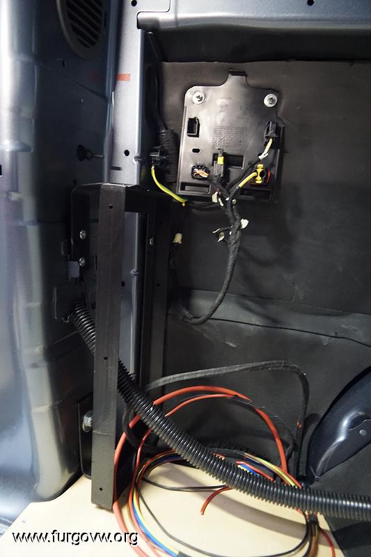

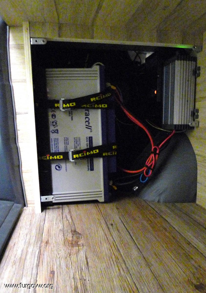

Iosaneta
Nosotros la hemos puesto en el hueco trasero Izq. junto con el inversor y otras cosas, lo único si la tuya tiene plásticos embellecedores no creo lo puedas hacer.
Se a echo una plataforma de metal soldada y atornillada a la chapa de la furgo. De hacerlo así, si no quieres quitar el Gato que va en esta zona la tendrás que poner en el lado derecho, justo en frente de la otra, mas fácil y menos cable...
