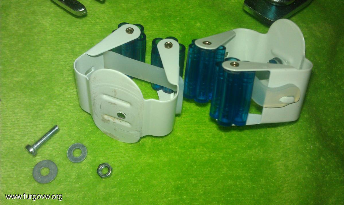

En primer lugar y despues de mirar, los ganchos que mas seguridad y resistencia me daban para mi, son los de colgar las fregonas y las escobas.
Hace falta: dos ganchos para las escobas, taladro, broca de metal, dos tornillos con sus tuercas y arandelas y ganas de hacer agujeros en la furgo nueva  ;D

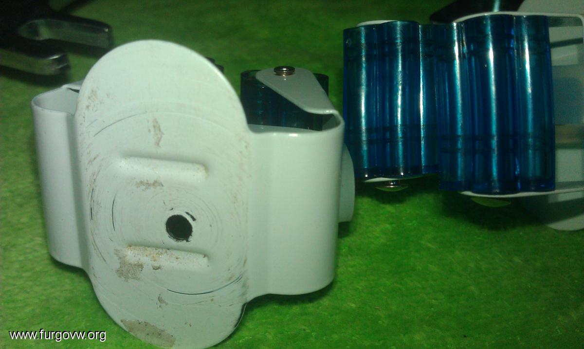

En primer lugar hacer un agujero en cada uno de los enganches para escobas.

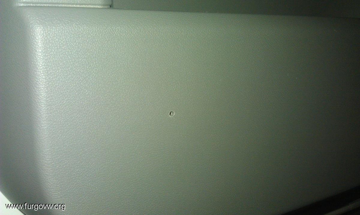

Despues hacer los agujeros en el porta objetos, en mi caso de la puerta del piloto:

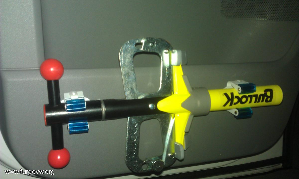

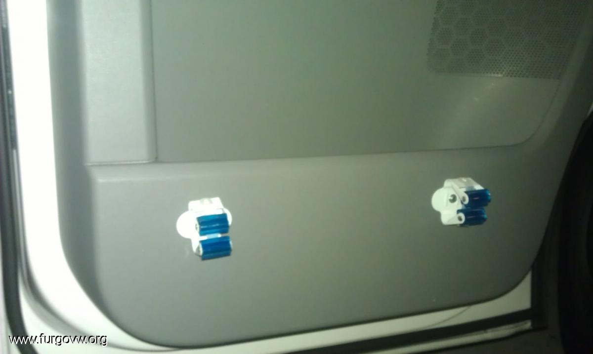

Poner los ganchos y sujetarlos con los tornillos, yo les he puesto unas arandelas. La separación que hay entre los dos ganchos es la necesaria para poder llevar el bullock tanto abierto como cerrado según se quiera.

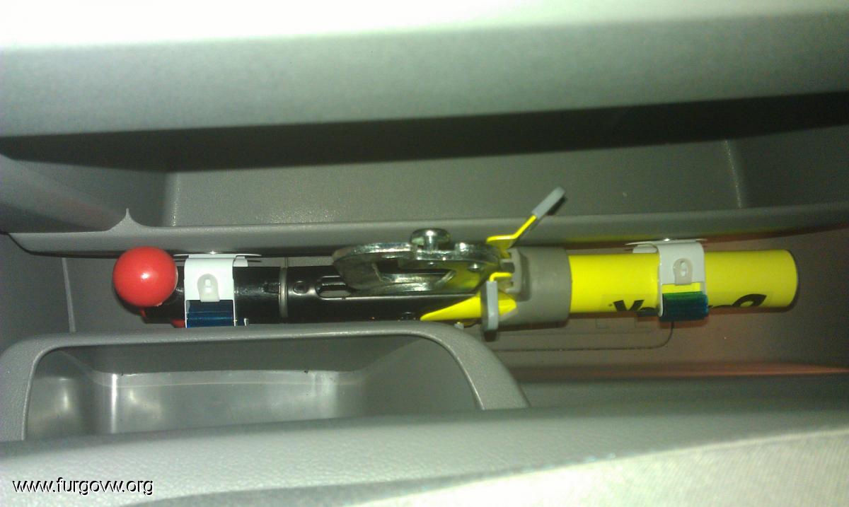

Y por último ponerlo en la puerta. Las pestañas del bullock estan justo encima del porta objetos para que no molesten, las de abajo molestan un poco pero no  nos impiden para nada. En algun otro brico he visto que las cortaban con una radial. Yo, de mommento, al no ser necesario las he dejado y así menos complicaciones.
Con la puerta cerrada queda así:
Es la medida justa, para poder cerrar la puerta sin problemas.
