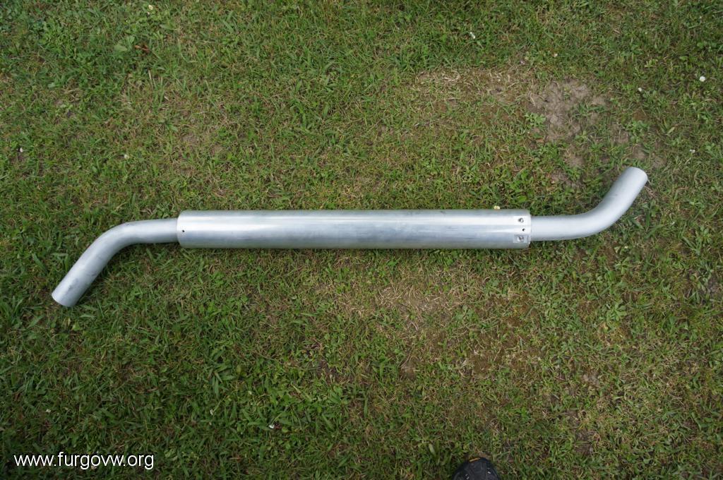

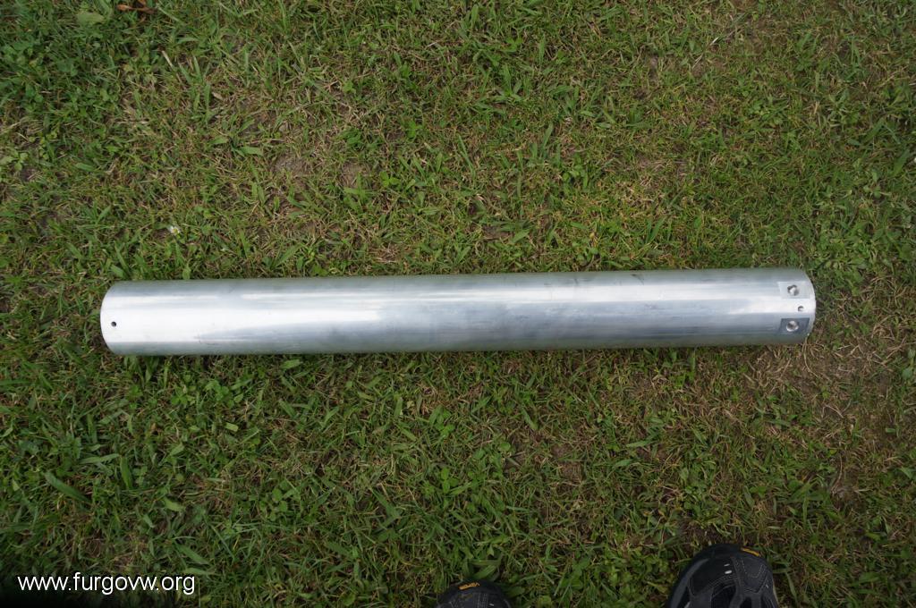

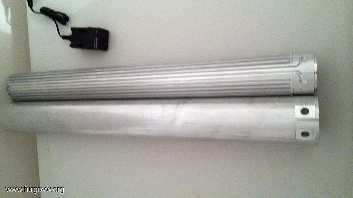

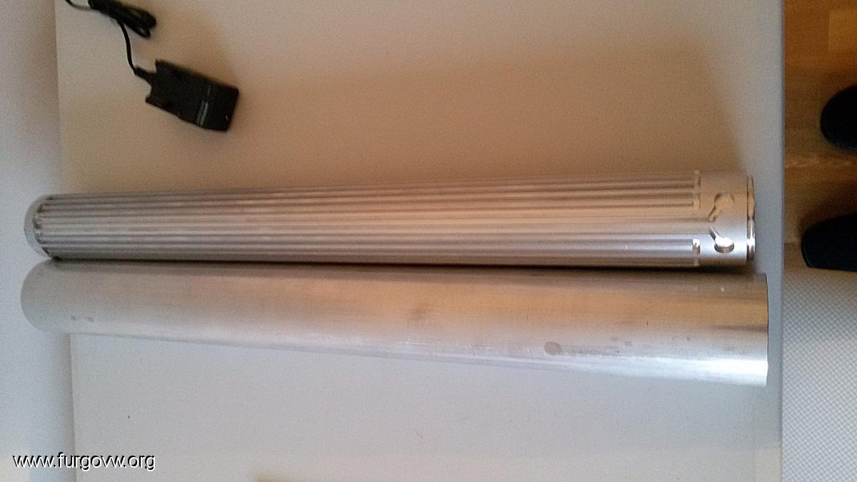

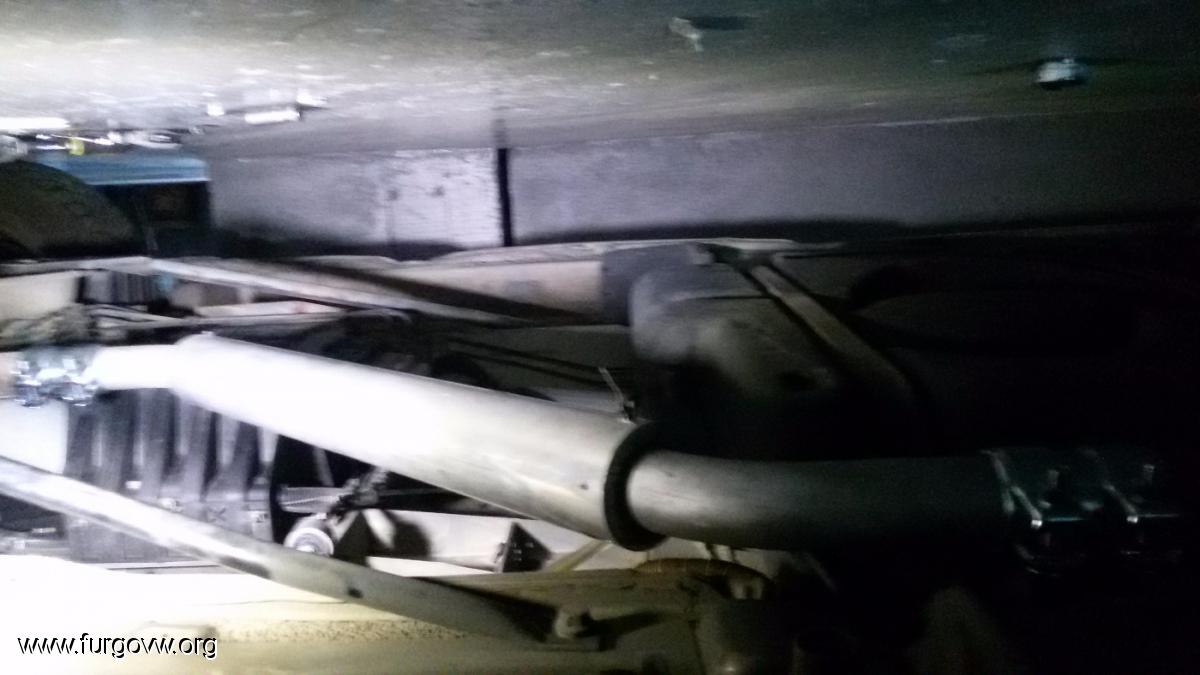

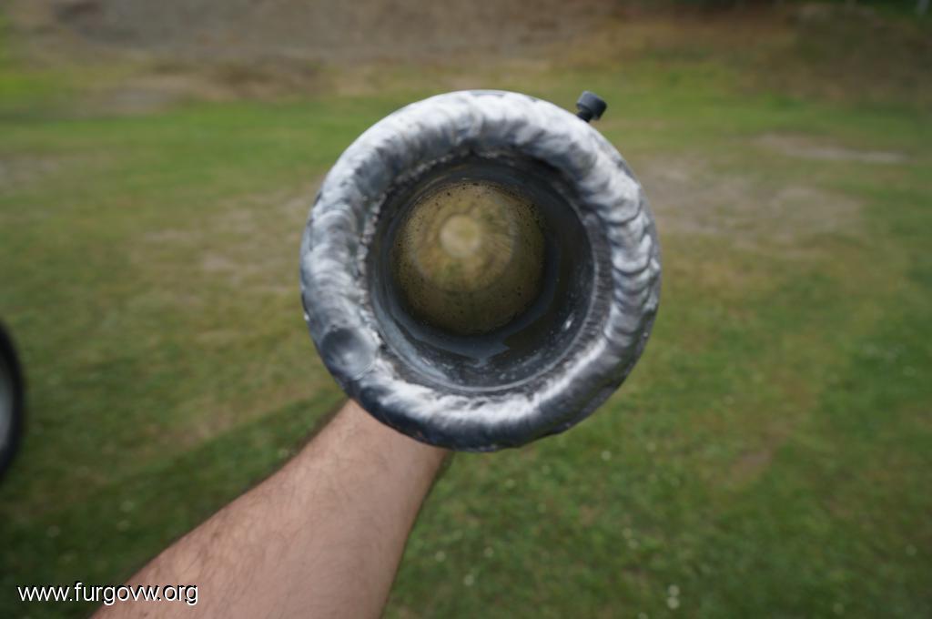

Bueno este brico hace tiempo que lo hice pero por una cosa o por otra nunca me ha dado  por publicarlo.
La idea es generar agua caliente a partir de una fuente de calor buena que tenemos, que es el escape. La idea fue comprar tubos de aluminio de diferentes diámetros que ajustaran entre si y entre estos dos tubos mecanizar una especie de circuito para que circule el agua. El tubo resultante ajusta en el tubo de escape y este le transfiere el calor. El agua viene del deposito y tras calentarse vuelve a este, y cuando el agua del deposito llega a la temperatura que deseamos, un termostato corta la corriente a la bomba. Otro dato importante es que el tubo el el primer tramo del escape tiene que ser de teflon ptfe, ya que sino cuando no tenemos el intercambiador en marcha se derretiría.No tengo fotos con las tuberias instaladas.
Bueno las fotos que es lo importante, perdonad la calidad pero el móvil no daba para mas, y la furgo donde esta montado el intercambiador ya esta vendida.
Por cierto este artilugio es homologable. De hecho lo homologue en su día.
Por supuesto cuando mas acelerado llevas la furgo mas se calienta el agua, mas o menos en un tanque de 50 litros un día normal, llegaba a subir 1 grado/1.5km.
Pues nada ahí queda antes de que pierda las fotos. Espero que le sirva a alguien.

El material lo compre en un suministrador de aluminio de gazteiz pero en bruto. El  canal se lo mecanize yo. Pero vamos para eso hay que tener acceso a una maquina cnc, trabajo en ello
Se puede encargar a una empresa de mecanizado, pero este tipo de piezas unitariamente valdra lo suyo.
