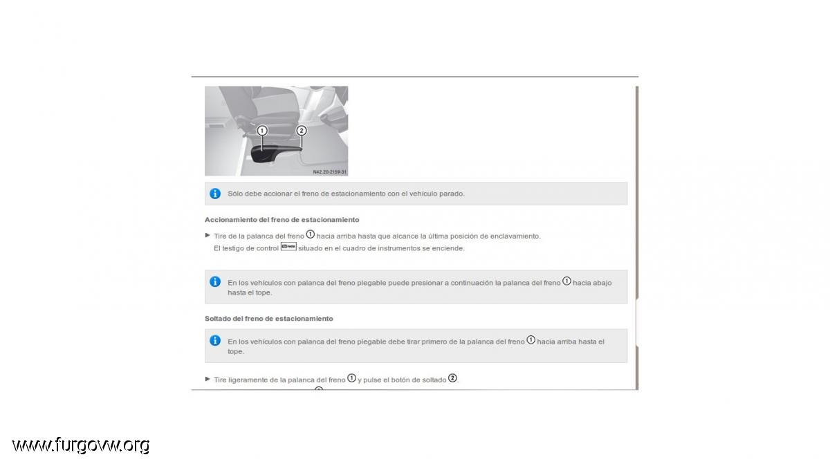

Hola,
Para evitar situaciones incomodas al girar el asiento del conductor, tenemos la opción de poner la palanca del freno de mano plegable.
El funcionamiento es muy sencillo, se tira del freno de mano como siempre y despues, sin tocar el botón, se empuja hacia abajo.
El freno de mano se queda puesto, pero la palanca esta en la posición mas baja.
La instalación es muy sencilla, a mi en recambios de la mb, me suministraron el cuerpo del freno de mano, los plásticos y también el cable del freno de mano. En total 150 euros. Despues de la instalación, me sobro el cable, se puede utilizar el mismo.
Un saludo a todos.
