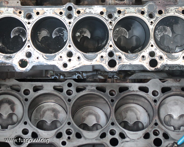

Cita de: angel.bcn en Julio 16, 2015, 15:20:26 pm
amikoj, en que te basas para decir que no es aprovechable??
Gracias por los comentarios!
Supongo que no te gusta oir eso, pero es lo que opino y no lo digo para molestarte, ni mucho menos.
Mi opinión viene de observar las fotos que has puesto, me ha parecido ver varias rajas en las cámaras de compresión, y eso para un diesel es muy malo, pues si sabes en qué se basa la ignición del combustible en esos motores, comprenderás por qué te lo digo.
Ya que estás haciendo un buen trabajo, cerciórate con la opinión de un mecánico que lo vea personalmente, no en fotos como yo.
Felicidades por el buen trabajo que estás haciendo.

Cita de: bikerboalo en Julio 16, 2015, 18:03:01 pm
+1, ahi tienes una perdida de compresiin fijo.
La tuya al ser del 95 ya venia con la culata mejorada, se ha ido por calenton? La llevas muy revolucionada?
Animo y enhorabuena por el currazo

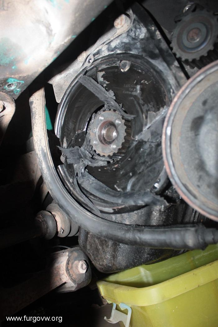

Realmente no cual ha sido el motivo, pero parece que primero se salio la correa de accesorios o como se diga, rompiendo la rueda del tensor. Cuando esta rompió se comió la protección de la correa de distribución y la partió.. Esta es mi teoria, por tanto no fue por calenton. Y tampoco la llevo muy revolucionada..
Ayer la llevé a cepillar para volver a montar y comprobaron con un vacuometro las valvulas, y parece que estan todas bien menos una...

zündfolge
Pues como sospechas, el origen de la avería es el rodillo de plastico, se gripó, rompió la correa, y esta se introdujo por la polea del cigüeñal hasta la distribución, el resto ya lo sabes.

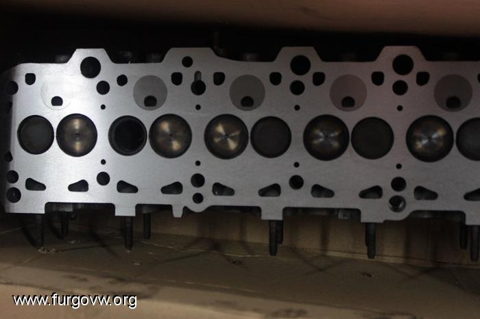

Buenas, decidi llevar la culata a que la viera un taller, y resultó que solo una válvula estaba doblada. Luego llevé la culata a un rectificador para que volvieran a comprobar si las valvulas restantes cerraban bien, ya que observando los pistones se ve que casi todas pegaron (foto). El rectificador dijo que estaban bien, y cepilló la culata (55€).

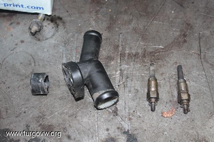

Para dejar limpia la culata saque inyectores y calentadores (2 de los 5 no funcionaban...) y dos piezas de plastico una de las cuales se me partió al sacarla..
Seguí desmontando por la parte de la distribución, para volver a montar, y me he ido encontrando trozos de correa por todo..

Las piezas que he pedido son:
-kit de distribución
-1 válvula de escape
-La rueda del tensor de la correa de accesorios
-2 calentadores
-la correa de accesorios
-Juego de juntas de culata (grueso máximo, (ya se habia cambiado una vez))
-Pieza plástico de la culata

Y otro detalle, en la foto se ve que han golpeado 6 válvulas contra los pistones, si solo hay una válvula doblada, ¿quién ha absorvido el golpe en las otras cinco? Mírate con lupa los taqués, el árbol de levas y los puentes que lo sujetan a la culata.
Suerte.
