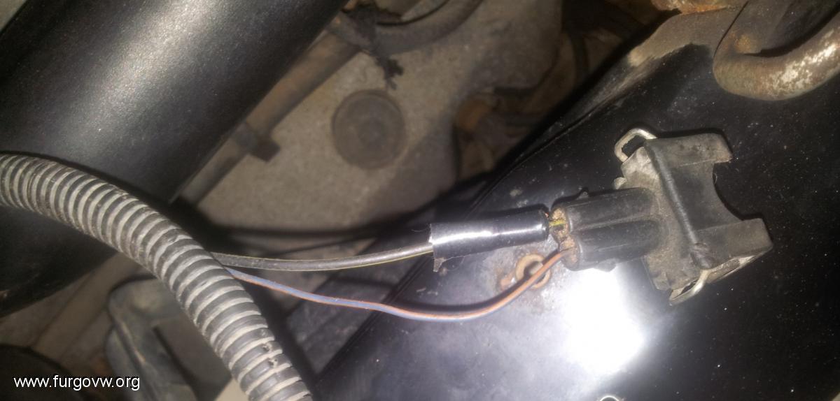

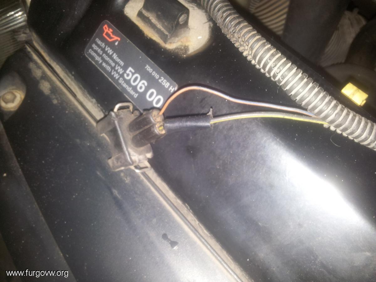

 Lo siento por la insistencia pero me tiene "loco" el cable éste y su ubicación....loco2
Ahí va una foto,para intentar aclarar el asunto,decir que es un motor AJT...

Mañana me voy a x la furgo.... y miro en mi instalación.....pero saliendo del  ramal ke va al MAF........ tiene razón haizkolari....

haizkolari
y tira bien sin tener conectada la N75?  ;D por los colores deberia ser la de la N75 negro/amarillo marron/azul  ;)

 Descartada la N75,está bien conectada con su cable correspondiente,acabo de mirarlo justo ahora,lo tengo encima del vaso expansor y está todo correcto.....De todas formas,el cable no llegaba hasta ahí,está más bien a la izquierda (visto de frente),el cable sale prácticamente del sensor MAF,en la primera foto se puede ver el "cruce" de cables...no entiendo ná!!  .panico

+gvr
Espera aun segundo que lo miro en mi AJT... tengo el vago recuerdo de que este hilo ya existió y que ese conector es así sin más...

Cita de: +gvr en Julio 17, 2015, 21:25:53 pm
Confirmado, también lo tengo suelto. De esto se habló ya hace y creo recordar que la conclusión final era que al compartir muchos elementos con el ACV pues este es uno de esos y nosotros no tenemos necesidad de ese algo que iría conectado ahí.
Fijo que nadie anduvo en la mía como para olvidarse de conectarlo ya que no para por el taller desde no se sabe y va bien.
Un saludo!

 Pues si también tienes un AJT y lo tienes suelto...se acabó el misterio!! Gracias +gvr,haizkolari y jkrstwagen por la ayuda y molestias,ya puedo meterme con el sensor de temperatura y los ventiladores del radiador sin contar con el dichoso cable suelto!!
