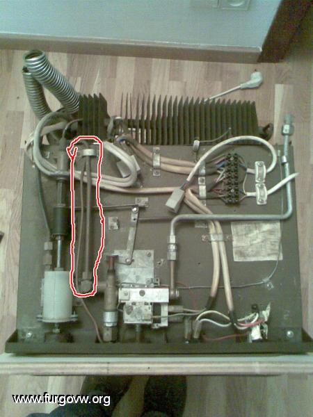

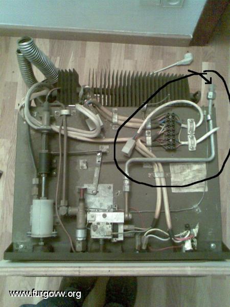

brasa ninguna tosko,en la foto ke te he recalcado el tubo gris de la derecha,ahi es donde deve de llegar la entrada del gas,con tuberia de cobre por supuesto,en ese punto le añades un accesorio de rosca y listo.en la segunda foto en la ke te recalco un tobo de cobre de color cobre,valga la revundancia,ese es el tubo ke manda el gas hacia el kemador,si ese tubo esta conectado en el kemador,el tapon ke tu kitastes colocalo de nuevo en el sitio,ya ke puede ser una entrada de aire en caso de ke se necesite mejorar la llama.
tosko
Cita de: cukiyo25 en Enero 16, 2009, 21:03:04 pm
Tengo una pregunta, cukiyo 25. Necesito tener resuelto lo de la nevera a gas antes de partir de viaje, y se me está retrasando. He entendido que va en la otra conexión, la que yo me pensaba que era para recargar el circuito
Pero, es una rosca de no sé qué tamaño, y necesito acoplar ahí algo. Creo que se llaman tuercas cónicas o algo así para empalmar el tubo de cobre sin necesidad de soldar, creo que del 8, no estoy seguro, pero he ido a 5 ferreterías y a aiguabaix, y no lo encuentro por ningún sitio. Tendré que ir al servicio oficial Electrolux? Por otra parte, gasta mucho gas la nevera?Puedo encontrar bombonas de campingaz por toda Europa?
cukiyo25
perfecto,esa conexion es la entrada de gas,esa conexion suelen tenerla en las tiendas de fontaneria y en algunas ferreterias,no recuerdo bien si es de tubo 8/10 o 10/12,pero no tienes ke comprarla en electrolux,ya te digo aki se consiguen en tiendas de fontaneria y ferreterias o algun instalador de gas.lo del consumo,creo ke si la tenias fijo encendida ,la bombona azul durava como 15 dias.lo de si la consigues facil por europa mejor alguien ke haya ido por esos lares.aki tiene ke estar por narices lo ke necesitas http://www.construmatica.com/outbound/catalogo/www.barrene.es

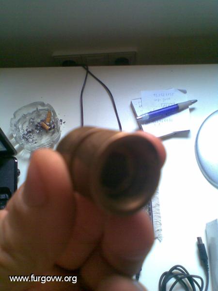

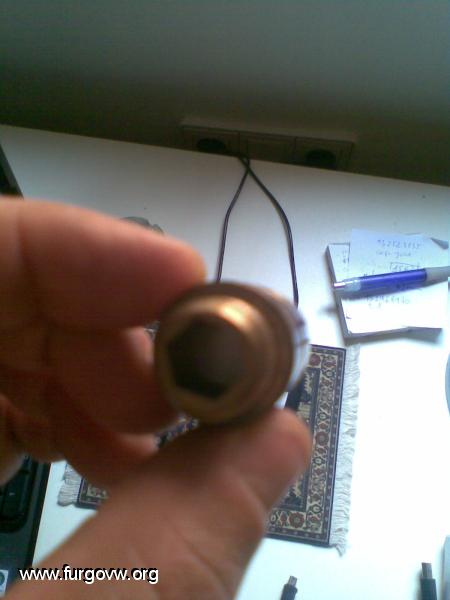

En fin, mira, me he fijado en este tubo:

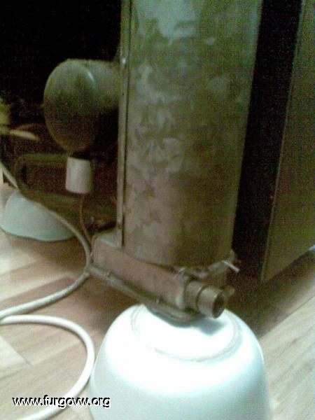

y va a parar a lo de abajo, dónde está la chimenea, en la base, pero por el otro lado, entonces qué hago, lo cierro
con esto que estaba colocado?
cukiyo25
pues entonces esta perfectamente conectado,asi ke coloca ese tapon en su sitio.la base del tubo como la llamas,es el kemador,ahi es donde se producira la llama cuando enciendas la nevera a gas.
tosko
Vale, pero cukiyo, eso no cierra totalmente hermético, eh! Es decir, encaja pero no hace la fuerza para dejarlo sellado herméticamente.
cukiyo25
ke no pasa nada,es asi,ya te digo ke por ahi entrara aire para ke la llama sea azul y limpia.
