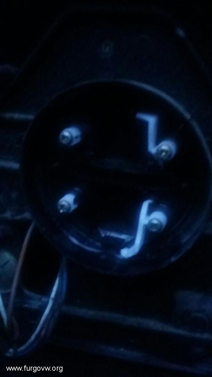

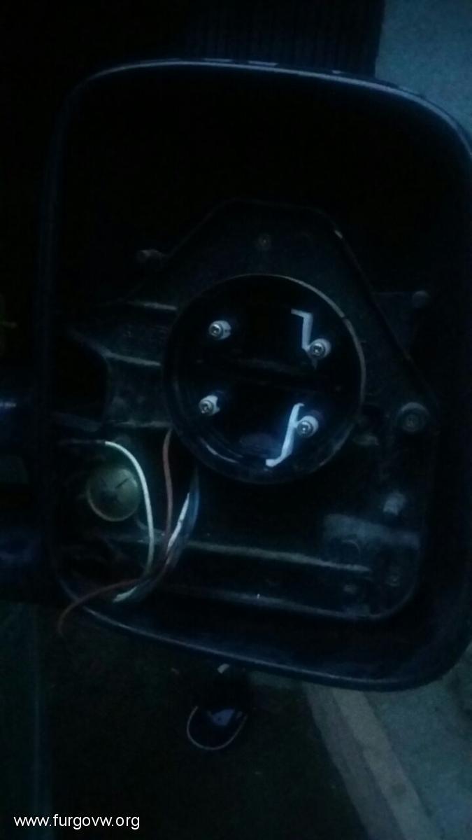

El cuerpo del retrovisor lo he conseguido recolocar, pero ha quedado así:

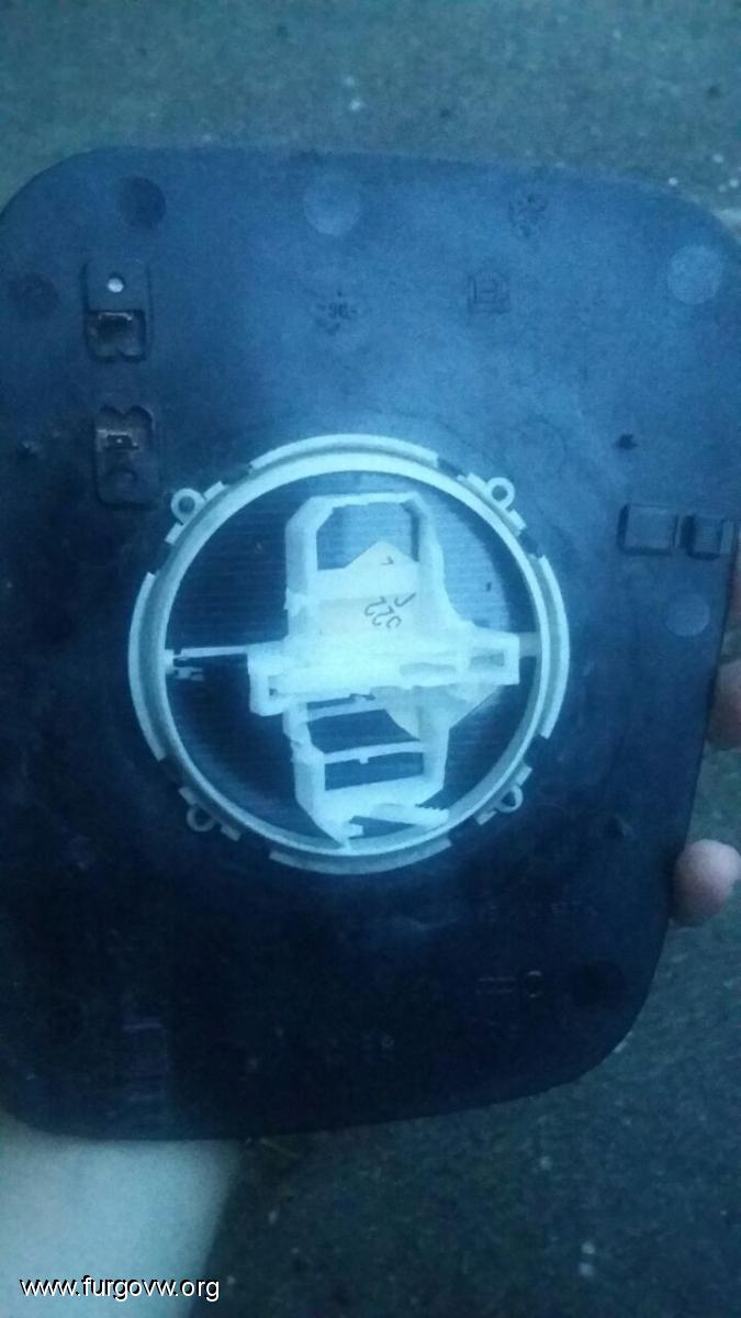

Como veis la pieza blanca en la que va encastrado el motorcillo ha partido y un trozo ha quedado amarrado a los tornillos

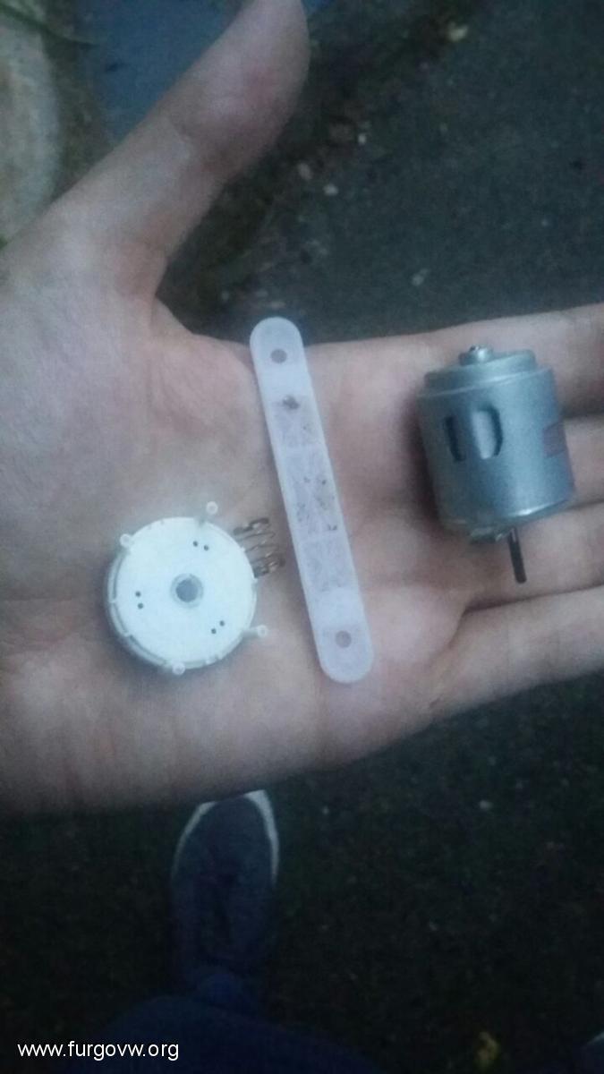

Las piezas que he logrado recuperar son las siguientes

¿Creéis que aguantará la pieza blanca si la pego con algún pegamento?
¿Hay alguna forma de comprar esa pieza blanca por separado?
¿Me falta alguna pieza que haya pasado por alto?

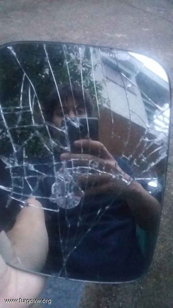

Un cristal por eBay no vale mucho pídelo lo pegas y después de vacaciones lo arreglas con calma..

Eso iba a decir yo, compra un cristal y luego con calma lo apañas todo bien, es la solución más rápida y practica.

Eso voy a hacer, este finde lo intento apañar...si la pieza queda bien y todo encaja (sigo sin saber si he perdido algún componente) compro el cristal, que sale por 6 eurillos y pista y si no, compro el espejo completo por 40

Yo compre un espejo electrico entero por 50€.nuevo.tengo el cristal del viejo guardado.si lo necesitas te lo regalo.saludos

Creo que me va a tocar pasar por caja, porque las piezas que se han roto son muy pequeñaaaaas
