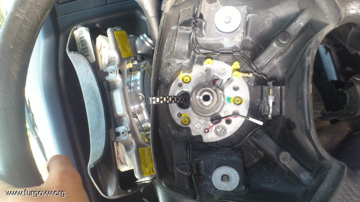

1.- Con el tornavis de tork, quitar los 2 tornillos que hay por detrás del volante. Para ello hay que girar el volante a un lado y a otro, de forma que los tornillos queden arriba.
2.- Quitar con cuidado el plastico frontal del volante, que en realidad lleva el airbag pegado. En la foto siguiente se ve como queda (notar que he apoyado por encima la pieza con el airbag, y se ve el conector que se mantiene conectado):

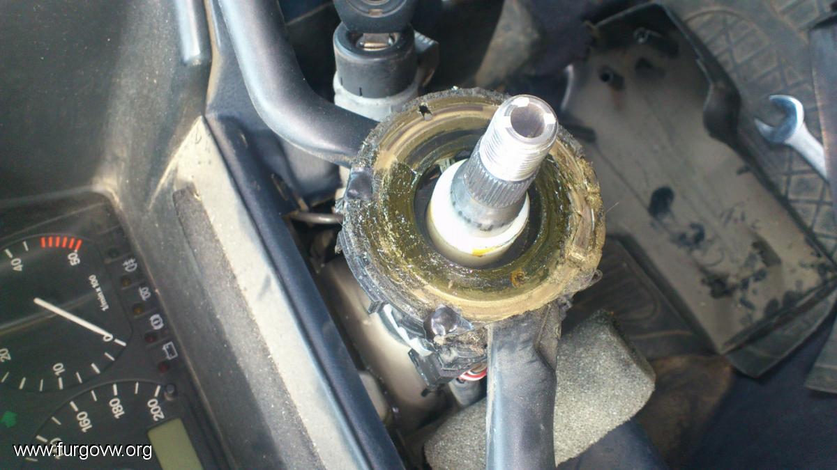

4.- quitar el volante (con cuidado otra vez, ya que el conector del airbag vuelve a estar ahí, y mejor no desconectarlo, como ya dije). Ahi hay la superficie sobre la que gira el volante, toda llena de grasa, y se pueden ver algunos tornillos pequeños en la parte de arriba. El caso es que en mi furgo habia dos sueltos, y al girar hacian contacto y sonaba el claxon. Pues se apreta, y yo para quedarme algo mas tranquilo les puse un poco de cinta aislante encima, aunque creo que eso durara poco...
