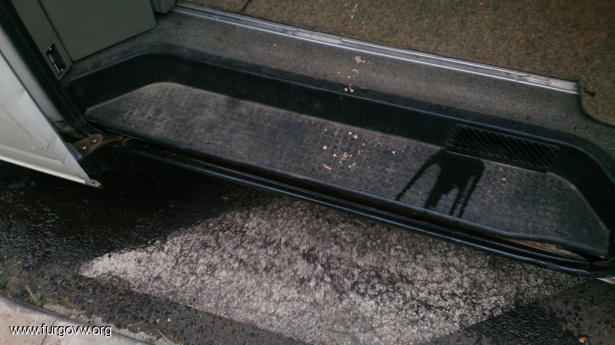

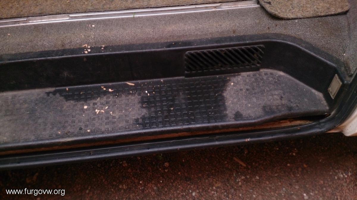

Bueno, pues eso, en mi t4 1.9D 1x, se le va el agua refrigerante por la rejilla que está en el escalón de la puerta corredera.
LLeva un par de dias oliendo a refrigerante en la furgo pero ya esta mañana, con la luz roja del agua encendida me dio por pararme y revisarla, al abrir la puerta corredera salía agua a lo bestia..media vuelta y con la gravedad para casa...
Sale directamente del hueco,,no veo mangueras rotas ni perdidas por ningún lado..
Ahora estoy haciendo pruebas, he rellenado el bote de expanción, arranqué la furgo y en relentí no sale nada..aunque se puede ver a travez de la rejilla plastica que esta todo el interior lleno de agua refrigerante....
Esta mañana cuando se salió el agua iba en subida dandole caña al acelerador...
Alguien sabe a que se debe esto? una ayudita?
Saludos y gracias..

Si es como la mia, ahi va la toma de aire de la calefaccion para las plazas traseras, si el agua sale por ahi...no hay otra. o tienes un manguito suelto, roto, o pierde el radiador o cuerpo del calefactor trasero
Yo revisaria si es un maguito, que no creo, porque el agua iria al suelo, y si no es asi, puenteraria la calefaccion para seguir usando la furgo. Con la furgo operativa, desmontas el calefactor trasero y en funcion de la averia...reparas, cambias o anulas
Digo anular, porque si tienes calefaccion estatica, puede que no uses nunca la calefaccion trasera...
Al calefactor llega un tubo, y de el sale otro. Son tubos rigidos desde el motor, y en el ultimo tramo es manguera de goma, para puentearlo, tienes que hacer que el agua que viene vuelva al motor sin pasar por el calefactor. Quita una manguera, y  empalmas la otra en el tubo que ha quedado libre

Muchas gracias por contestar.
Voy a probar eso que dices.
Mañana le meto mano y empalmo esas mangueras a ver que tal queda.
Gracias otra vez..saludos
