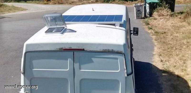

 .palmas Hermosa placa, si señor! yo le pondré una de 1m y si aún así no me da, retocaré un poco los soportes con cuidado de no afectar su integridad
motash
Cita de: spook en Febrero 09, 2017, 20:11:09 pm
mira, fijate en esta foto como queda practicamente tocando en el centro y la diferencia en los extremos
.panico .panico
spook
 ???Uff...
Tengo serias dudas de que los esquineros salven semejante desnivel...
motash
Cita de: spook en Febrero 13, 2017, 20:23:14 pm
???Uff...
o ponerla recta en el techo, o con unas escuadras como hice yo.
pero si, la verdad es que la diferencia de altura es grande
ya contaras que tal!
