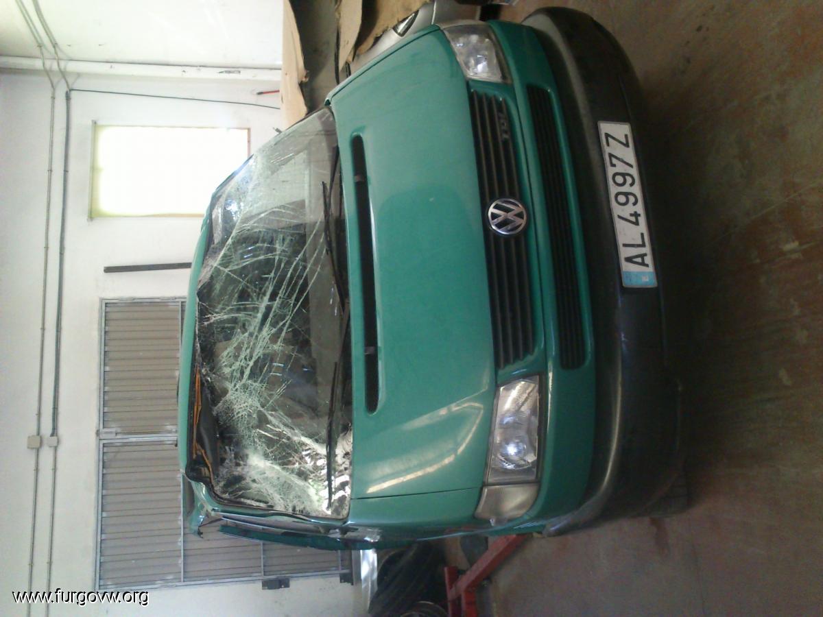

  Así quedó mi querida Tíjola hace tres años, siniestrada completamente :-\
