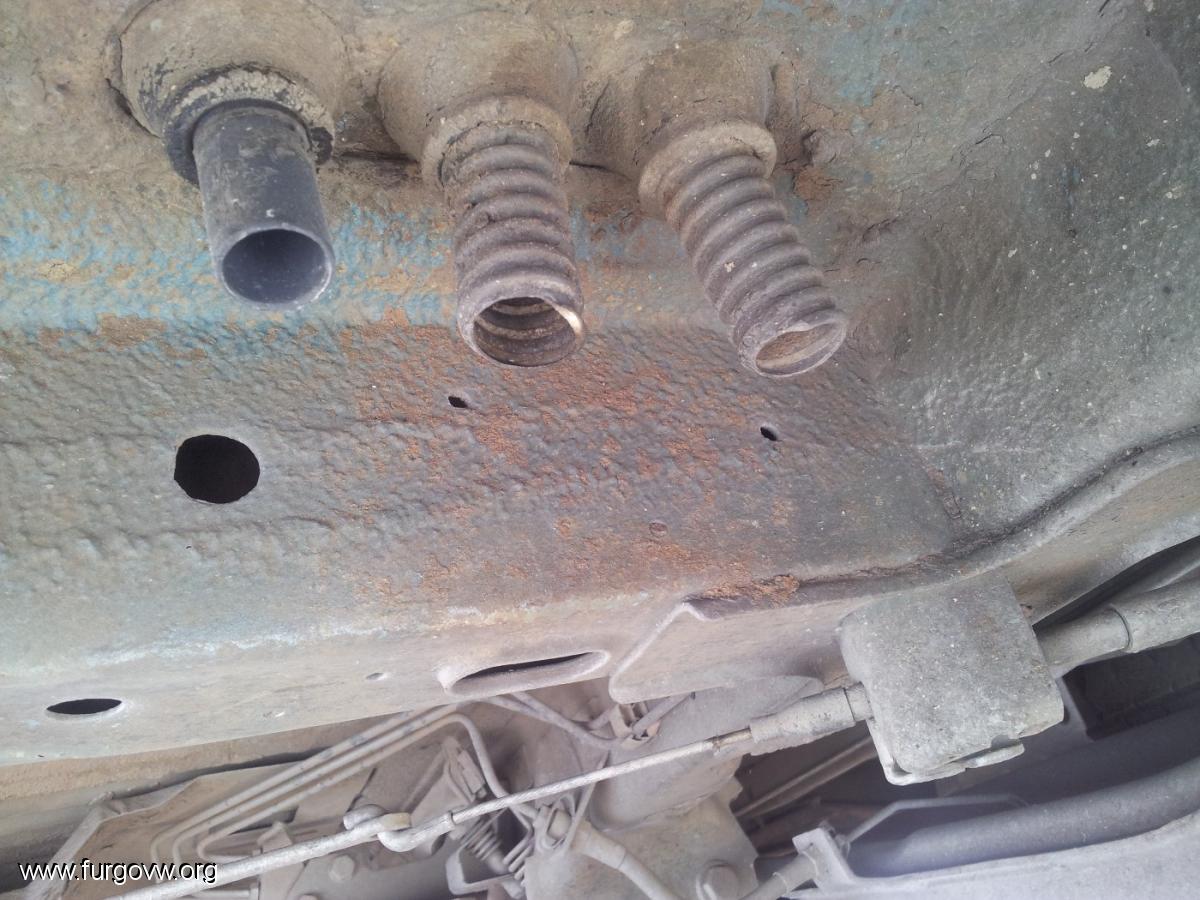

pablo no te lo tomes a mal, estamos intentando ayudarte.
mira en la foto puedes ver tres tubos, uno es de vaciado rapido de aguas limpia, otro es el vaciado de agua sucia, y otro es el repiradero de aguas sucia, si en tu caso solo tienes un tubo, no tengas miedo de romper nada, metele aire apresion, yo lo desatasque una vez con una brida larga, seguramente lo tengas atascado
un saludo
