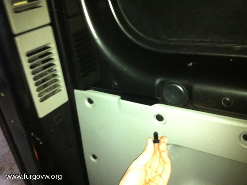

y aqui va la foto de la pieza del freno de la otra rueda... sigo sin saber de donde salio...
:o :o :o
durruti1
La pieza!
Pues pa mi que nada tiene que ver con esa zona y por buscar algo cercano, por tamaño,  igual sujetaba el manguito de freno y algún ñapas despistadillo se lo dejó ahí dentro  ??? Es una hipótesis. Puedes mirar en el otro lado si lo llevas sujeto con eso.

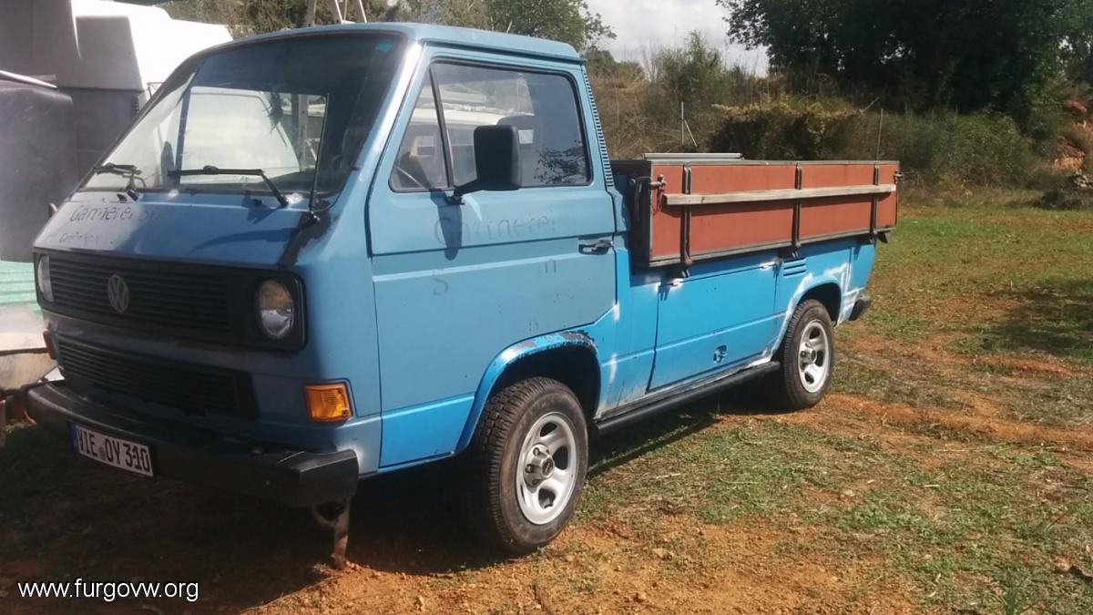

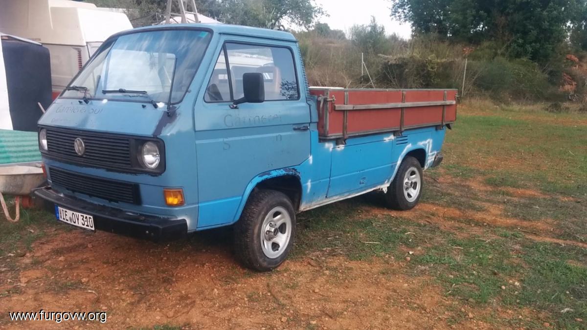

en serio que solo es poner las ruedas y ya está????? y no hay que hacer nada mas......? xq quedan de puta madre.....
Dime de qué coche son.......
Estas son las que pusiste en el otro post, o son otras......
animatrix
Las llantas son de Jeep.
Ahorala furgo con estriberas de Exjeeper

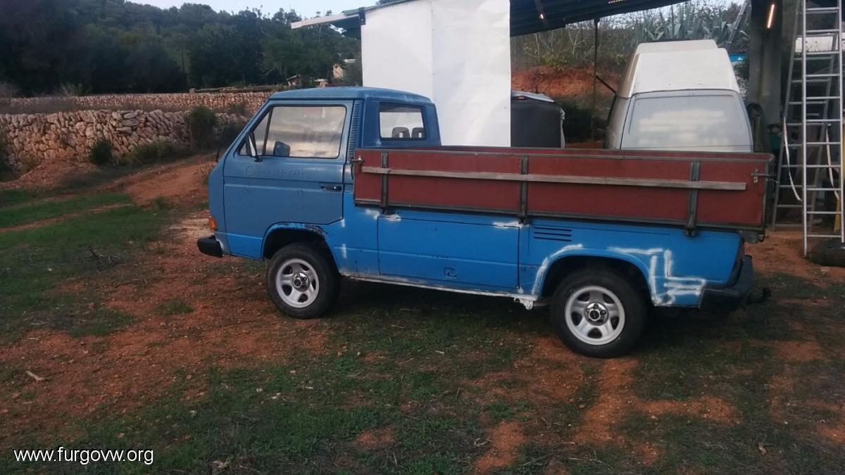

pero y el mataburros de inox que llevaba donde está?
animatrix
El paragolpes dije que era para la camper.... Me lo hicieron en Alemania a medida.... (Midiendo la sinka) y me lo lleve puesto...
