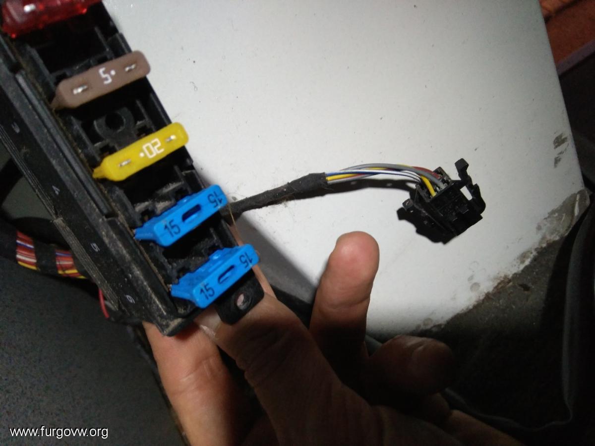

Hola, necesitaba cambiar el diferencial de una t4 California y al desmontar el panel tras el asiento del conductor me he encontrado este conector suelto. Está a la altura de los fusible, por detrás. Allí estaba sin conectar a nada y tampoco vi dónde conectarlo... Alguien sabe para qué sirve?

-¿No podrá ser, el conector de los asientos calefactables? ¿O el sistema del airbag bajo asiento (Aunque el cableado es muy ancho)?  :roll:

tienes calefa? la calefa lleva uno de control amarillo precisamente...

por lo del airbag o por lo de la cale? La cale lleva ahí sus clemas, debajo del porta fusibles, casi a la altura del suelo donde la rejilla de toma de aire. Si no tiene calefa puede ser que sea la preinstalación eléctrica. También si es post 99, a la altura de los fusibles las que no son calis llevan unas ruletas para la calefacción trasera (las multivan por ejemplo)...
Airbag de asiento o lateral, ni las del 92 ni las del 2003 en t4 ...

Airbag si que tienen de serie u opcionales pero solo frontales y de disparo simultáneo. El asiento de copiloto no lleva sensor de presencia para evitar que salte si no está ocupado. La instalación es tan simple que para desacticar el del acompañante no existe un interruptor bajo llave y hay que desactivarlo con el vagcom.

La furgoneta es del '96.
Tenía calefacción de serie...que dejó de funcionar hace tiempo y se sustituyó por una Eberspacher a la que se le puso su mando en el salpicadero. Desconozco lo que desmontaron en su día de la calefacción de serie, ya que todavía no era mía.
