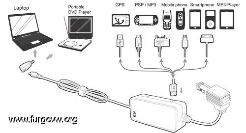

Yo para Reyes pedí este Waeco, pero igual no me he debido portar bien este año y los reyes no se han enrollado:
http://en.waeco.com/products/7003.php
tiene muy buena pinta y además,  te ira muy bien tener una toma USB para cargar mierdecitas varias (tf, mp3, cámara fotos, etc).
BUFFALO
Aqui tienes más info. También hay una versión más económica (50€):
alticlar
Yo opté por comprar un cargador de portátiles con entrada de 12V. El que compré también tiene entrada de 220V y en teoría ahorras batería al no usar un inversor de 12 a 220 para luego volver a pasar a 12, 15, 19, 20... Este es el que tengo:
http://www.pccomponentes.com/approx_adaptador_universal_portatil_coche_pared__usb_100w.html
Para el portátil que tengo ahora (Lenovo) no venía el adaptador, pero no he tenido problemas en encontrarlo por separado. Buscando quizás también esté el adaptador para la conexión a cámaras de fotos.
Para menos de 12V solo cargo el móbil y uso el típico cargador de mechero para coche.
