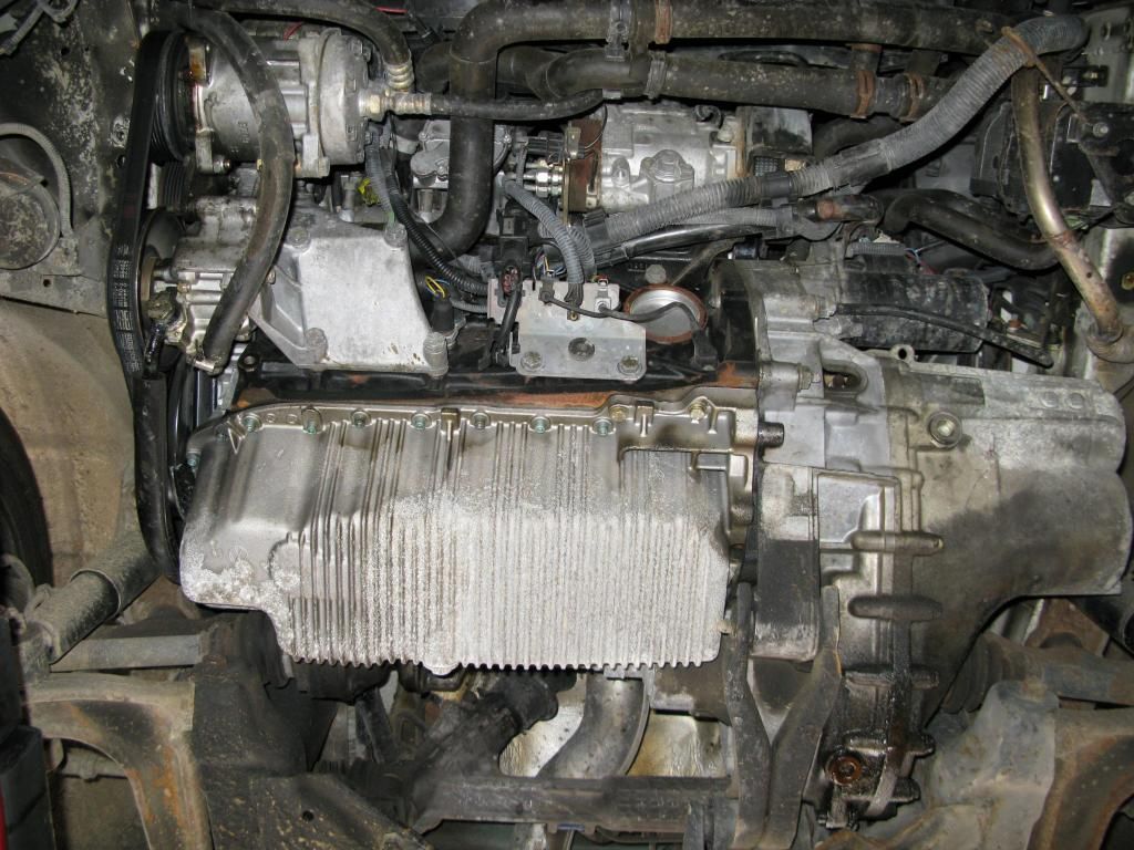

triti
Podríais decirme dónde está la válvula de purgado del embrague y qué tendría que hacer?
Os dejo 2 fotos a ver si podéis guiarme un poco.

triti
Espartano
triti
Eso me parece que no me sirve a ver si alguien puede indicarme en las fotos que he puesto

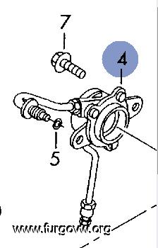

teo
Mira en agujero que se ve en la unión de la caja y el motor, creo recordar que tiene un capuchón de goma y tendría que purgarse
como los frenos.
Este es el collarín de embrague, en la parte mas baja de la foto va el capuchón y sale por el agujero.
Creo que es como te explico si no es lo siento.       Un saludo.
triti
Y ese capuchón sabríais decirme donde está en las fotos que yo he puesto de los bajos?  Es que no tengo ni idea de donde puede estar. Gracias

haizkolari
Enero 20, 2015, 09:56:33 am #8 Ultima modificación: Enero 20, 2015, 10:01:49 am por haizkolari
en las 02B
en las 02G (la tuya)
http://www.t4-wiki.de/wiki/Geberzylinder
Bulgrok
El tapon de llenado del aceite de la caja de cambios, conforme miras la foto, dos dedos mas arriba y cuatro a la izquierda. Ahi esta el sangrador.
triti
Ostras muchas gracias qué bien. Podríais decirme el proceso a seguir porfa?
haizkolari
supongo que se hará como los frenos, desatornillas un poco el tornillo de purga le pones un tubito transparente con un bote donde verter el liquido sobrante, abres el bote de relleno de líquido de frenos, vas pisando embrague y rellenando, dejas que vierta cierta cantidad en el bote y cuando no veas burbújas en el tubito aprietas el tornillo y listo... es todo una suposición que nunca he purgado una de estas  ;D
