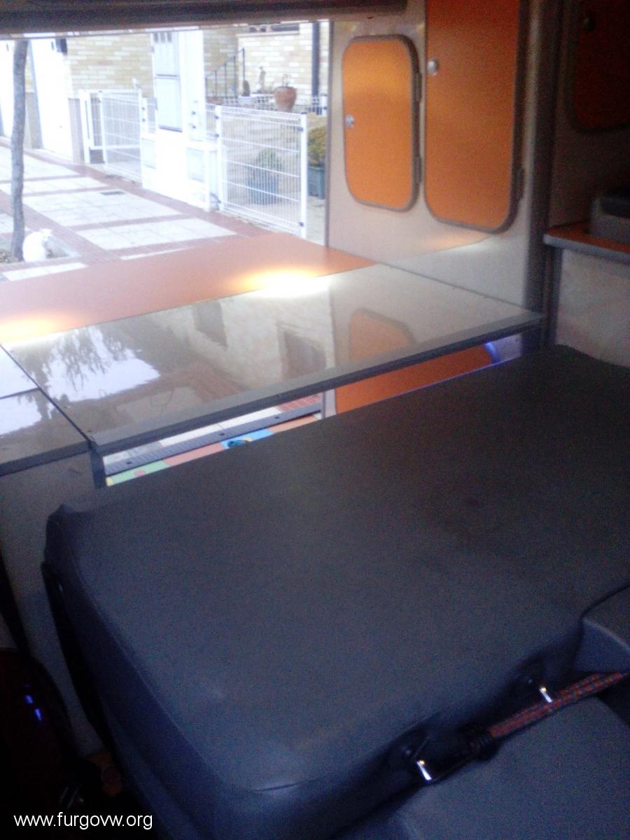

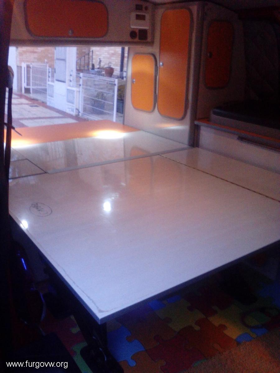

dany.harley
Esta también es la combi 9 plazas. Lo que tu quieres precisa de muuuuucho dinero. Tendrás que buscar un asiento cama homologado para T5, que además luego suelen ser incomodos porque la forma no suele ser plana y están los cinturones, que te lo instalen y homologarlo pasando por caja. La broma se te puede ir a los 3000€. Así que por qué no lo haces sin complicarte. lo tumbas hacia delante y tablero encima con su colchón.
Ahora ya tu mismo.
