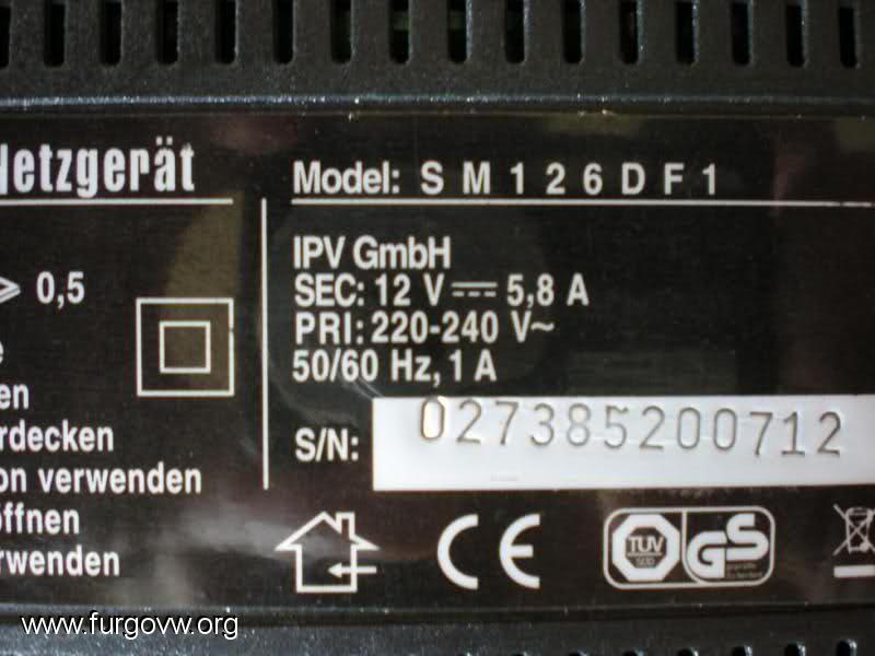

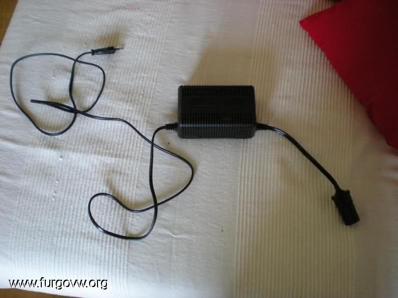

Como soy el más ignorante hombre que existiere, quisiera plantear una duda eléctrica: he comprado un transformador 220v.-12v. en el Norauto de Manresa(los liquidan a 10€). Es tal que este:
Hete aquí sus características técnicas:
Lo he comprado para tener enchufada la neverilla de la Multivan en casa, pero quisiera saber si lo puedo usar para cargar la batería secundaria.
Gracias!!!
cukiyo25
lo siento pero NO,los cargadores de baterias funcionan de otra manera  ;)

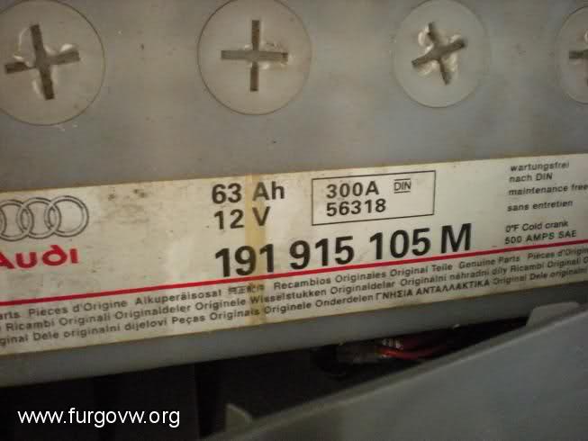

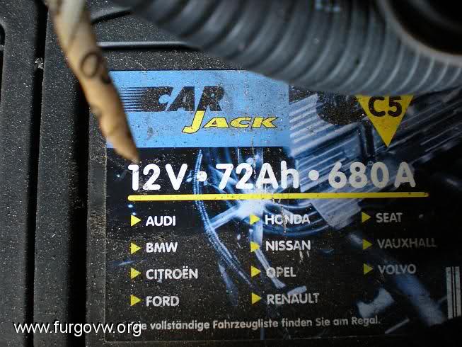

Ya puestos quisiera comentarte el tema de las baterías que llevo en la furgo. Batería principal:
Batería secundaria:
¿Qué te parecen? Yo no entiendo nada de capacidades ni prestaciones de baterías. Quisiera saber si se pueden poner más grandes, con más capacidad.

Si no me equivoco para cargar la tensión no es 12V sinó unos 14V, y lo del amperaje sólo condiciona el tiempo de carga

Por un lado tenemos que una batería se carga por diferencia de potencial.... por el mismo y único principio que se rige la electricidad. Eso quiere decir que para que la corriente "vaya" de A hacia B debe existir diferencia de potencial (voltaje) entre ambos puntos.
De ahí que los alternadores, reguladores solares, etc aporten voltajes en torno a 13,5V.
Además... aún en el supuesto de que, debido a un valor bajo de voltaje en la batería, al suministrarle 12v la corriente "viajase" desde el transf. no llegaría a existir suficiente diferencia de potencial para cargas plenamente la batería.
Por otro lado.... la corriente también "viaja" hacia una batería porque al descargarse ésta, su resistencia aumenta y por tanto la demanda eléctrica y de paso la intensidad... de ahí que las intensidades que se dan en la carga de una batería sean tan grandes. Una fuente de 12v sin ninguna regulación, sencillamente se quemaría.
Los cargadores y reguladores llevan controlada la intensidad y digamos que tienen "regulado el grifo" para que aquello no pete de forma descontrolada. Además de llevar diodos que impiden que la corriente pueda volver en sentido contrario... regulan el voltaje para que la intensidad sea pequeña (reduciendo la diferencia de potencial entre batería y cargador) y de esa manera lograr cargas lentas y por tanto efectivas y seguras..
No es muy físico que se diga... pero creo que se puede comprender aún con las patadas a la teoría ;)

trinker sobre tus baterías...
la de arranque no la tienes que tocar.. si la furgo arranca y eso ya está bien... no tiene más misión que esa
la auxiliar sí deberías.. lo 1º porque es solamente de 63Ah de capacidad y porque a todas luces es una batería de tracción y encima recuperada de desguace o algo de eso y con los tapones que ya se han abierto.. no sé para qué...
cual puedes poner auxiliar? la que quieras.... AGM o GEL y de la capacidad que gustes o para la que tengas espacio
trinker
Cita de: eneko en Julio 12, 2010, 12:14:24 pm
Gracias eneko!
Con razón tiene tan poco aguante la secundaria  :-\ . En cuanto pueda la cambio por una AGM o GEL.

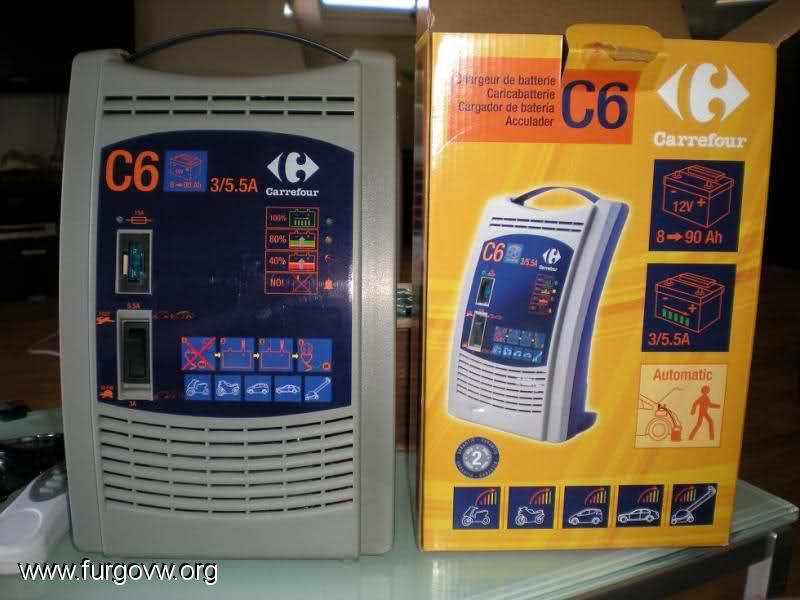

He comprado ahora mismo en el Carrefour este cargador de baterías "inteligente":
A ver qué tal va.
eneko
Qué te ha costado? porque mucha "chicha" no tiene ese cargador... hombre si lo dejas ahí en el garaje 24h pues sí vale
El que últimamente veo mucho por aquí carga hasta a 16A (65€)

Respecto a usar el transformador como cargador, pues si fuese una batería de 9v si, pero para una de 12 es insuficiente. Además con 1A tardarías una eternidad. Otro punto a destacar es que los cargadores tienen sensores de carga, desconectándose cuando está completada y evitando efectos desagradables en la batería (sobrecalientamiento, gases, etc)
