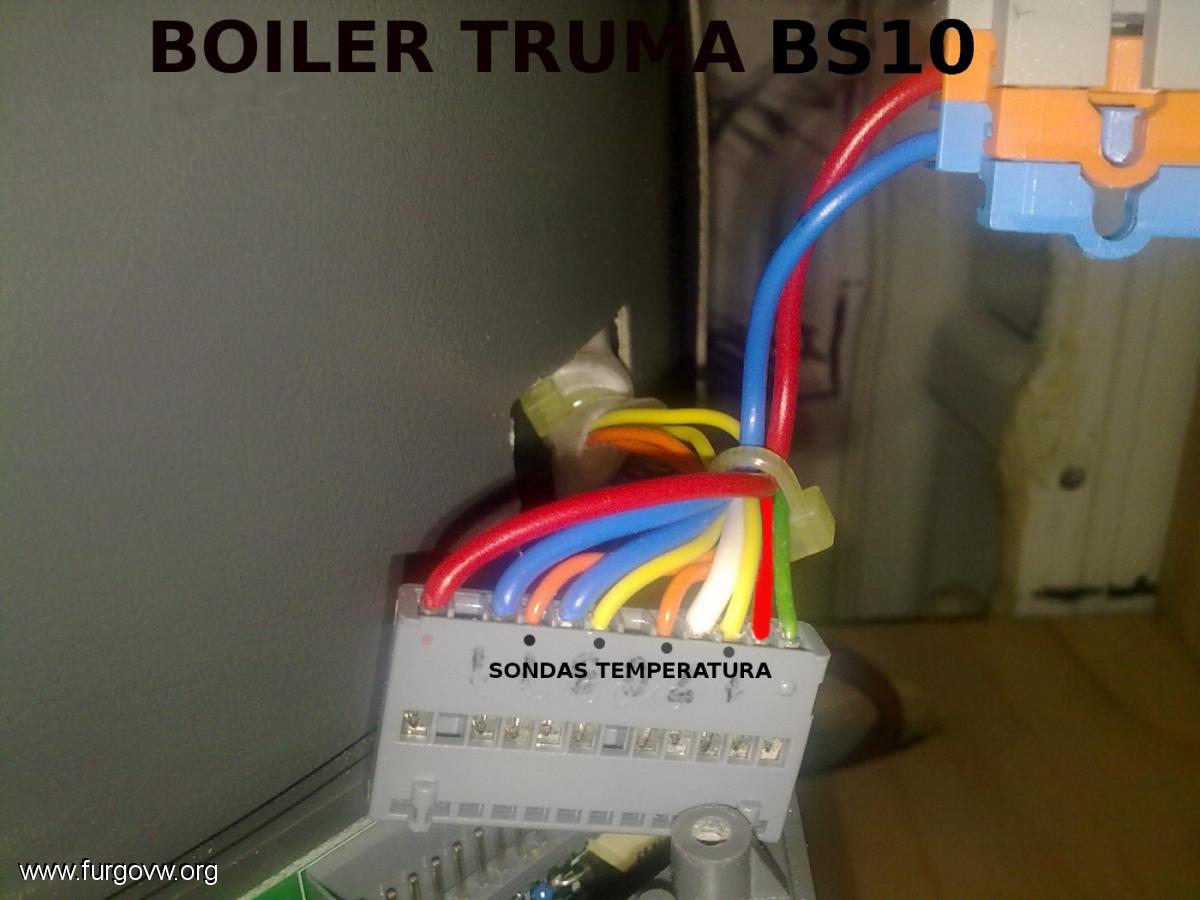

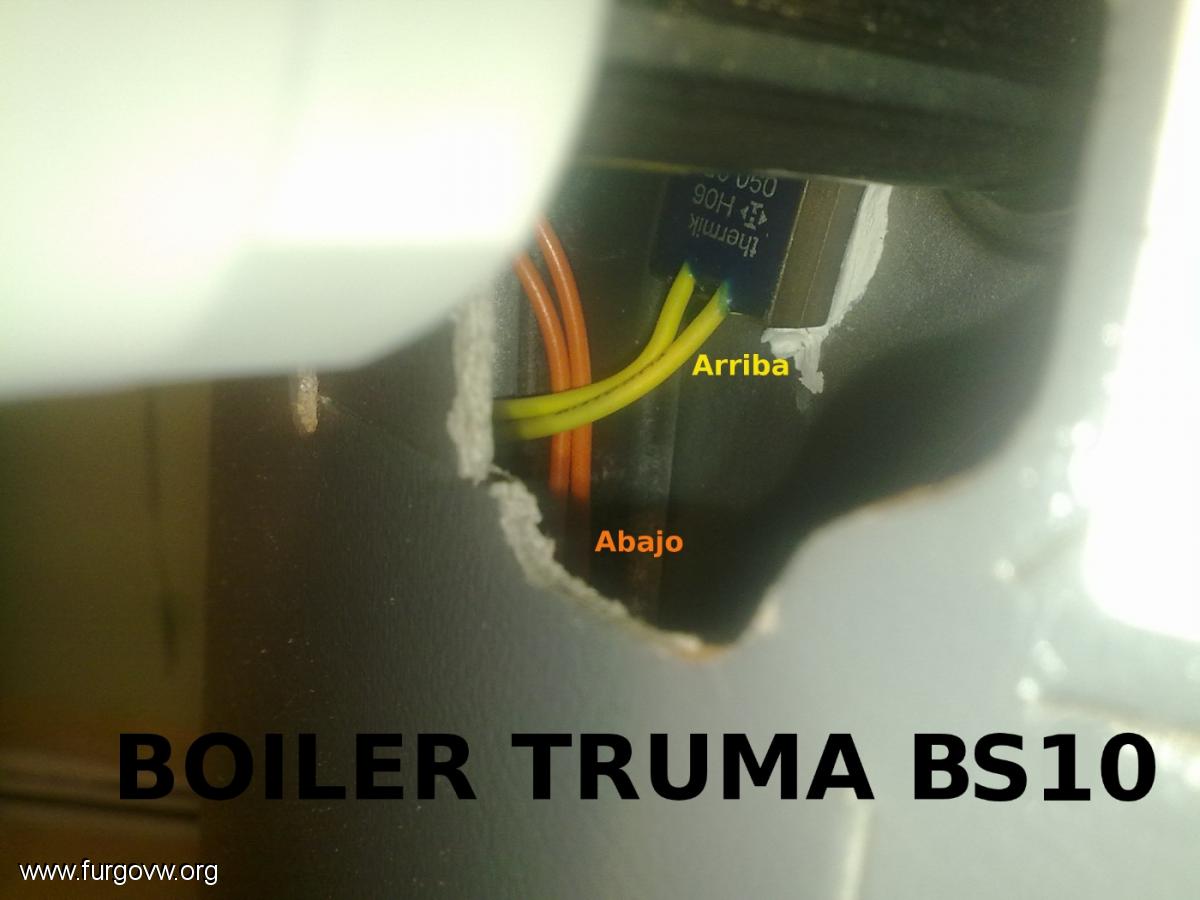

Buenas,
Me he bajado al garaje. y la tapa de arriba del boiler, como te dije por MP no podía quitarla, ya que no me queda espacio, pero de todas formas, desde fuera he podido sacar una foto de las 2 sondas, y luego te he sacado otra del conector gris, en el cual te he marcado con cuatro puntos negros, cuales son los cables que entran de las sondas  ;)
Lo que no se, es si en mi boiler que es nuevo, irán las conexiones igual que en el tuyo, por que me he dado cuenta, que los colores de los cables no son iguales, pero bueno, quizás ya te valga con eso, por que segun tus fotos, algunos cables no los tenias sueltos del conector, y por descarte quizás te apañes  ;D
Si aun así no te aclaras, ya tienes que esperarte a que lo quite cuando vaya a pintar los muebles, para así poder quitar la tapa de arriba, y ver donde va cada cable.
Las fotos:
Edito: Tras el octavo cable empezando por la izquierda, que es amarillo, va otro cable negro, que no se ve en la imagen.
Suerte con ello.  ;)

mi conector gris esta conectado igual que en la foto. La unica difrencia es que el tercer hilo empezando por la izquierda [ corregido : derecha ] ( amarillo ) son dos cables ( que son negros ), uno que va al sensor de la olla y el otro a la bobina del mando de gas ( tres cables : rojo +, negro - y verde )

mi conector gris esta conectado igual que en la foto. La unica difrencia es que el tercer hilo empezando por la izquierda ( amarillo ) son dos cables ( que son negros ), uno que va al sensor de la olla y el otro a la bobina del mando de gas ( tres cables : rojo +, negro - y verde )
Buenas,
  :o Te estas liando   .loco2  jejeje
Te he entendido con lo del tercer cable, pero te has explicado mal, ya que no es el tercero por la izquierda, sino por la derecha en la foto mía, por que en las tuyas seria arriba y abajo :roll:
Pero tu no estabas preguntando que donde van los cables de la olla, jejeje como me dices ya directamente, que en el tercer pin de la derecha va uno de los negros  ¿?
Yo ya  creo que lo voy descifrando... te cuento mi posible teoría, espero estar en lo cierto:
En realidad, si que tiene que ir ahí uno de los cables negros de tu sonda, y esa sonda debe de ser la que corta a 70ºC, y que comparte pin con uno de los cables de alimentación de la electroválvula de gas, para así permitir hasta los 70ºC, el paso de corriente a la electroválvula, de otra forma, si conectases uno de los cables amarillos de los de tu sonda de 50ºC, compartiendo pin con el negro de la electroválvula, lo que pasaría, es que cuando seleccionases en el mando de control, calentar a 70ºC, solo llegaría a calentarse, hasta los 50ºC, y se apagaría el boiler.
Yo no había caído en que tras el tercer cable amarillo empezando por la derecha, iva el negro de la electroválvula, pero si que debe de ir, por lo que acabo de contar. Mañana bajare de nuevo al garaje y me fijo para ver si es así, y si estoy en lo cierto, edito la foto para poner, que tras ese cable amarillo ahí otro, que supongo que sera también negro, y que va a la electroválvula. (mañana lo confirmo)
Por lo tanto creo que ya me atrevo a decir como van todos los pines del conector gris, y creo que van en el siguiente orden, de izquierda, a derecha:
1  - Alimentación / Rojo +
2  - Alimentación / Azul -
3  - Uno de los 2 cables de la sonda de 50ºC / (La de abajo) / Naranja.
4  - Masa, concretamente a un tornillo de sujeción de la electroválvula / Azul.
5  - Uno de los 2 cables de la sonda de 70ºC (La de arriba) / Amarillo.
6  - Uno de los 2 cables de la sonda de 50ºC (La de abajo) / Naranja.
7  - Electrodo detector de llama / Blanco.
8  - Uno de los 2 cables de la sonda de 70ºC (La de arriba) / Amarillo + Uno de los 3 cables de la electroválvula de gas (común de los 2 bobinados) / Negro.
9  - Uno de los 3 cables de la electroválvula de gas  / Rojo.
10- Uno de los 3 cables de la electroválvula de gas  / Verde.
He observado, que la electroválvula de apertura y cierre de gas, lleva 3 cables, y viendo el esquema eléctrico interno de esta, se puede apreciar que lleva 2 bobinados, uno con muy baja resistencia eléctrica, y otro con bastante mas, que creo que se deben de corresponder con dos posiciones de la llave de paso del gas, una que abre solo un poco, la cual permite el encendido del boiler manteniendo una pequeña llamita, y en la otra posición, el paso de gas se abrirá mas, generara mayor llama, y se empezara a calentar el agua. Otra teoría que barajo sobre esto, es que el quemador tenga 2 potencias de llama, una menor para 50ºC, y otra mayor para 70ºC..... y aun barajo otra teoria sobre los 3 cables de la electrovalvula de gas,  y es que uno de ellos,  concretamente el verde, sea en realidad un sensor magnetico  y que al abrirse la valvula de gas, se cierra circuito del bobinado del cable verde para dar paso de corriente para el siguiente proceso, que seria la chispa...    Alguien puede aclarar cual es el funcionamiento  correcto de dicha valvula  y por que lleva 3 cables y si estoy en lo cierto???
Correjirme si me equivoco.
Lo que no se es donde van conectados los 2 cables de los electrodos de la bujía del chispero, puede ser que lleve un conector por atrás la placa que no se ve en la imagen  ¿ ? Otra teoría, seria, que un cable va a masa, y el otro cable conectado al electrodo detector de llama, que de esta forma actuaria de interruptor para alimentar, o cortar corriente a la bujía dependiendo de si hay llama, o no la hay.
En mi caso, que mi boiler solo se puede seleccionar o 50 o 70 grados, las sondas de temperatura mas bien actuan como simples termocontactos.... en otros boiler se puede seleccionar desde 30 grados hasta los 70 sin escalonar, en ese caso si actuan como sondas, lo que no puedo decir es si esta funcion de poder seleccionar desde 30 a 70 la proporciona la placa o simplemente la proporciona el mando de control que se le ponga a la placa  ???
Si estoy en lo cierto, que creo que si, hay tienes ya como van conectados todos.  ;)
Solo te quedaría asegurarte del todo,  y probar para ver si arranca, cuando lo hagas nos cuentas.  .baba
Suerte con ello.  ;)

Respondo y complemento el comentario de Deiby:
Te he entendido con lo del tercer cable, pero te has explicado mal, ya que no es el tercero por la izquierda, sino por la derecha en la foto mía, por que en las tuyas seria arriba y abajo :roll: [ corregido ]
Pero tu no estabas preguntando que donde van los cables de la olla, jejeje como me dices ya directamente, que en el tercer pin de la derecha va uno de los negros  ¿? [ es que al final  encontre el conector del segundo boiler, que tenia todos los cables, cortados  con colores dierentes , pero util ]
En realidad, si que tiene que ir ahí uno de los cables negros de tu sonda, y esa sonda debe de ser la que corta a 70ºC, y que comparte pin con uno de los cables de alimentación de la electroválvula de gas, para así permitir hasta los 70ºC, el paso de corriente a la electroválvula, de otra forma, si conectases uno de los cables amarillos de los de tu sonda de 50ºC, compartiendo pin con el negro de la electroválvula, lo que pasaría, es que cuando seleccionases en el mando de control, calentar a 70ºC, solo llegaría a calentarse, hasta los 50ºC, y se apagaría el boiler. [ me parece posible, pero los boiler que llevan graduacion progresiva - con potenciometro- ¿ Como van ? ]
3  - Uno de los 2 cables de la sonda de 50ºC / (La de abajo) / Naranja. o amarillo/dorado ( segun edad del boiler )
5  - Uno de los 2 cables de la sonda de 70ºC (La de arriba) / Amarillo.o negro
6  - Uno de los 2 cables de la sonda de 50ºC (La de abajo) /  Naranjao amarillo/dorado
8  - Uno de los 2 cables de la sonda de 70ºC (La de arriba) / Amarillo o negro + Uno de los 3 cables de la electroválvula de gas (común de los 2 bobinados )
9  - Uno de los 3 cables de la electroválvula de gas (corresponde al mayor paso de gas) / Rojo.
10- Uno de los 3 cables de la electroválvula de gas (corresponde al menor paso de gas) / Verde.
He observado, que la electroválvula de apertura y cierre de gas, lleva 3 cables, y viendo el esquema eléctrico interno de esta, se puede apreciar que lleva 2 bobinados, uno con muy baja resistencia eléctrica, y otro con bastante mas, que creo que se deben de corresponder con dos posiciones de la llave de paso del gas, una que abre solo un poco, la cual permite el encendido del boiler manteniendo una pequeña llamita, y en la otra posición, el paso de gas se abrirá mas, generara mayor llama, y se empezara a calentar el agua. [ esta me parece la teoria correcta por lo que he leido en los manuales ] La otra teoría que barajo sobre esto, es que el quemador tenga 2 potencias de llama, una menor para 50ºC, y otra mayor para 70ºC, ambas teorias podrian ser, pero creo que la correcta es esta ultima, ya que viendo mi mando de control del boiler, veo que no lleva posicion de solo encendido, y lo que lleva son 2 posiciones, una para 50ºC, y otra para 70ºC.
Correjirme si me equivoco en algo.
Lo que no se es donde van conectados los 2 cables de los electrodos de la bujía del chispero, puede ser que lleve un conector por atrás la placa  ¿ ?  [ si van en la parte baja de la placa, conectados a una bobina de alta ]
