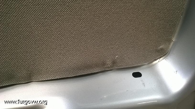

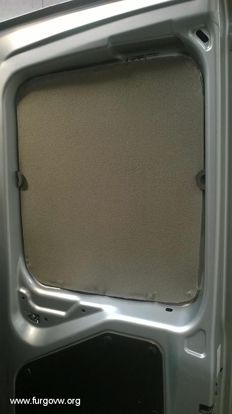

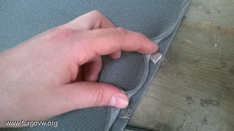

Buenas. bueno empezado  con impermeabilizar un poco las ventanas.  Para  el habitáculo de delante las e pedido echas.  Vamos que me llegaran en unos días. Pero para  la parte  de atrás e  decidido pillar esterilla  del decatlhon  se lo e  visto alguno de por aqui xD. Yo las e  sujetado   con unos imanes.

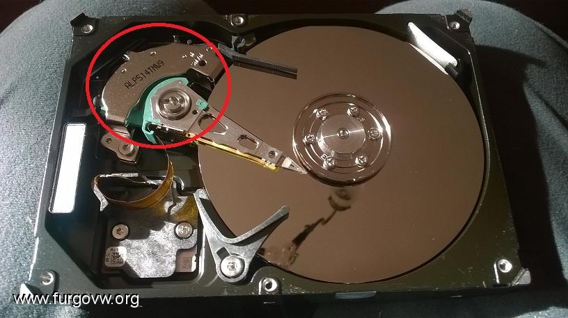

E  utilizado  imanes de  neodimio, tiene mucho mas  fuerza  que  cualquier otro que puedas sacar  de un  altavoz, prácticamente  son los mas potentes del planeta. Me pase  parte  del sábado descacharrando  discos  duros.
Si un día necesitáis uno. El imán se  encuentra en la pieza que esta  dentro del circulo rojo, la sacáis y   dentro encontrareis el iman, con un destornillador le  dais un golpe seco, sale  sin problemas.  Los discos  que e utilizado son de los años de la tara.
Con la esterilla  cortada me dedico a hacerle unos cortes  en los laterales como quien  esta  cortando el  pan para  meter   el chorizo.
Coloco un  cachito de imán de (1cm x 1 cm)  con una separación de  10 cm  cada uno.  Para pegarlo utilizo pistola de cola caliente.
Al final que da asi.

Te han quedad muy bien esos oscurecedores y el truco de los imanes es perfecto.
Yo este finde le he puesto las bases giratorias a los asientos y la verdad es que gana un montón la furgo girando los asientos.
mi despertador el sol
sherco06
Muy buena la idea de fijar los oscurecedores con imanes ya que lo de las ventosas es un poco pesado para poner y que no se despeguen. Ademas de esa forma no te entra nada de luz al quedar tan ajustado con el marco
