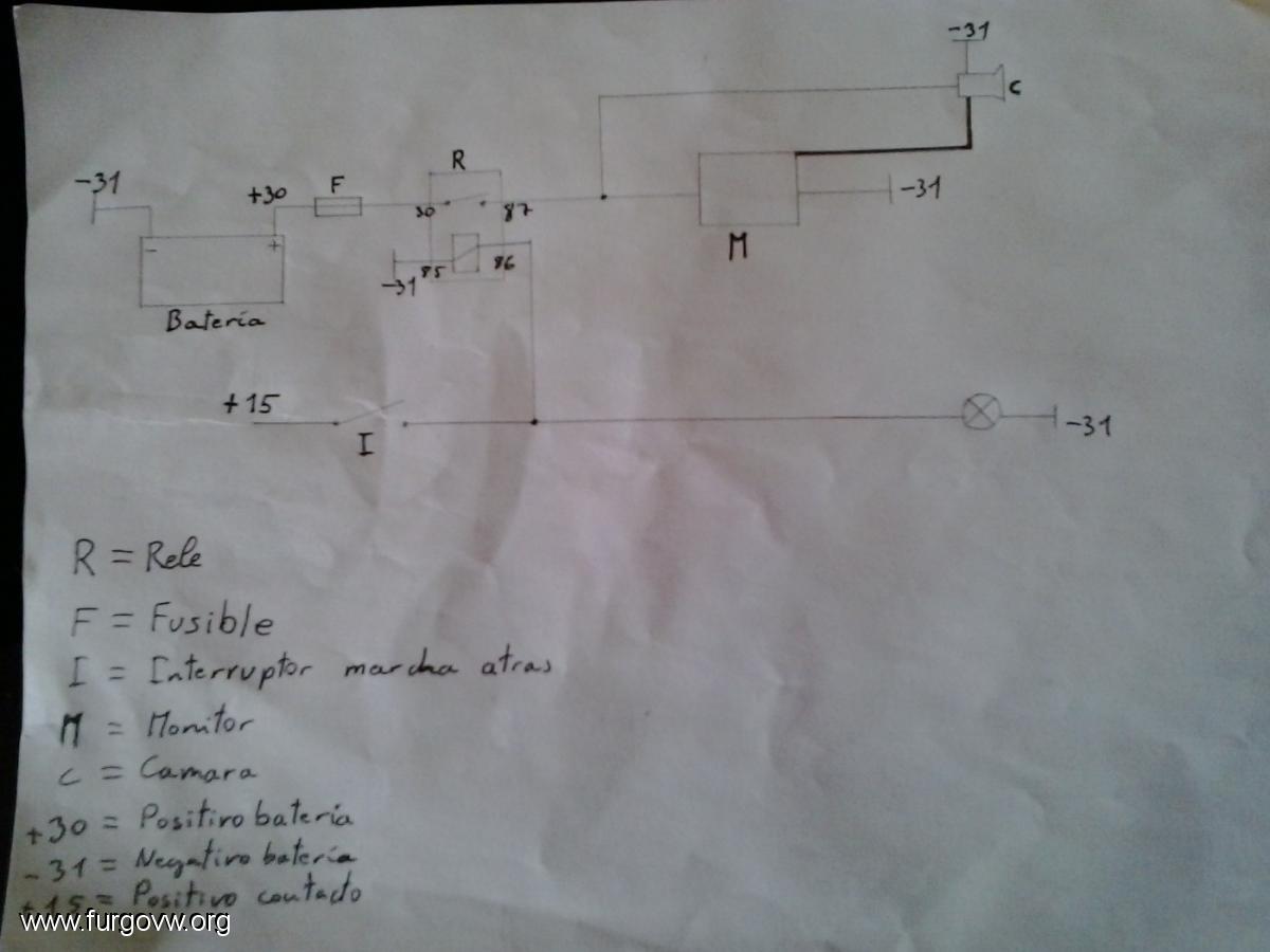

¿Puedes poner un esquema, para los que tenemos poca idea de electricidad?
susosg
Conectando de esta forma se encienden el monitor y la cámara al introducir la marcha atrás.
El fusible tiene que estar lo mas cerca posible de la batería.
El cable mas grueso es el de señal de vídeo.(En cámara por bluetooth no lo lleva)
No es que dibuje muy bien :roll:,peo espero que se entienda.
