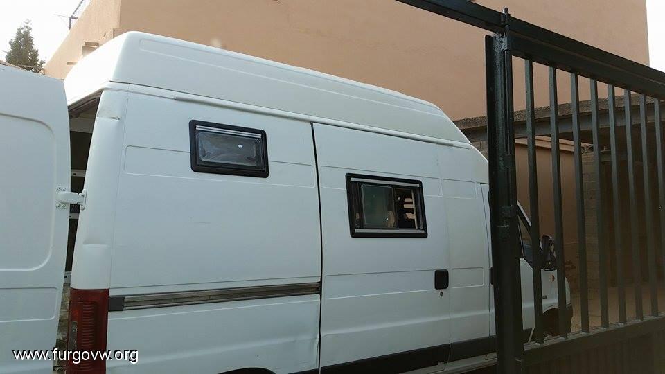

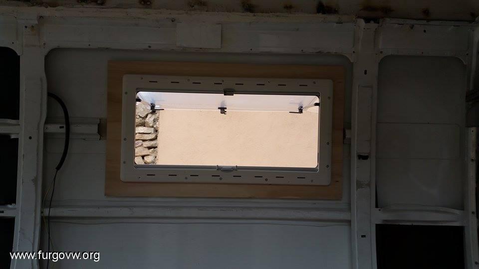

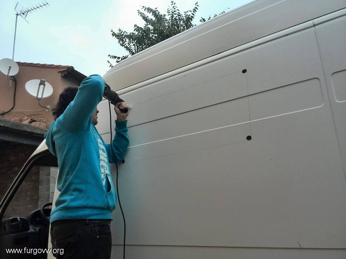

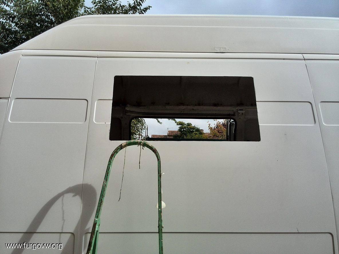

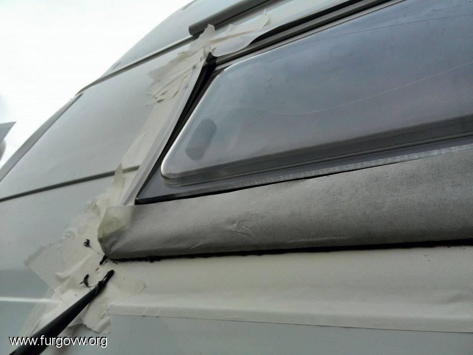

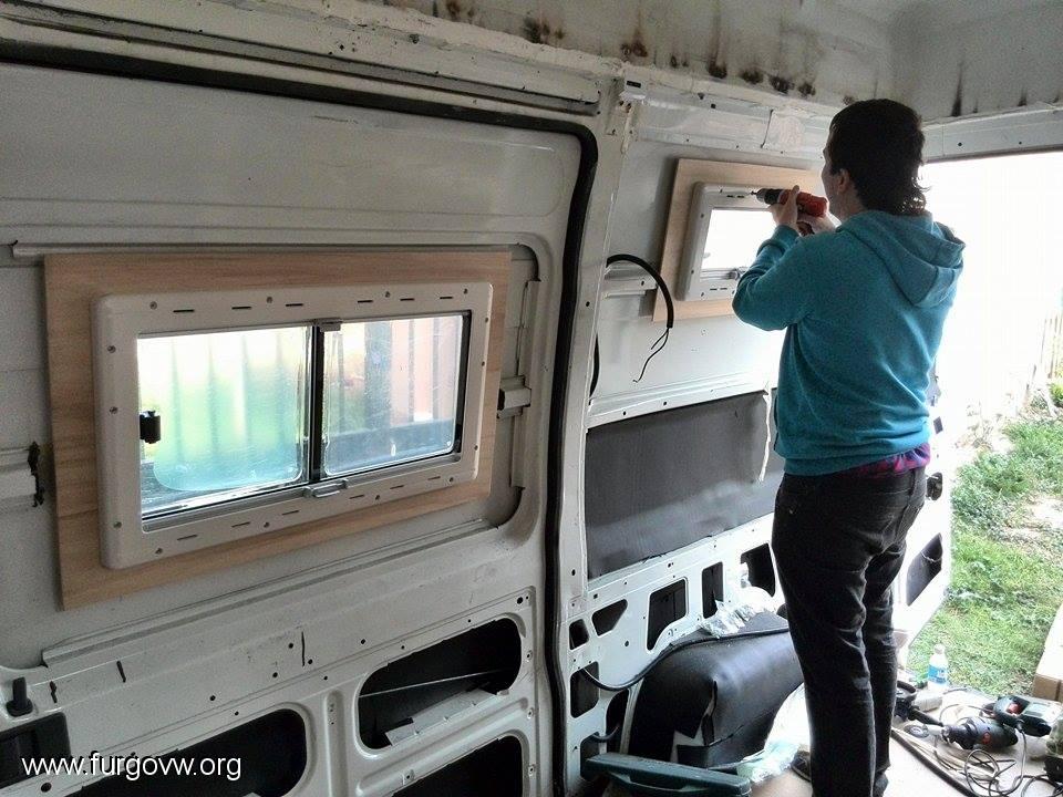

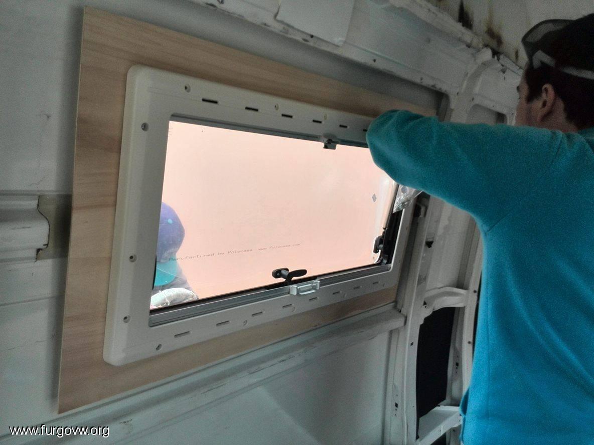

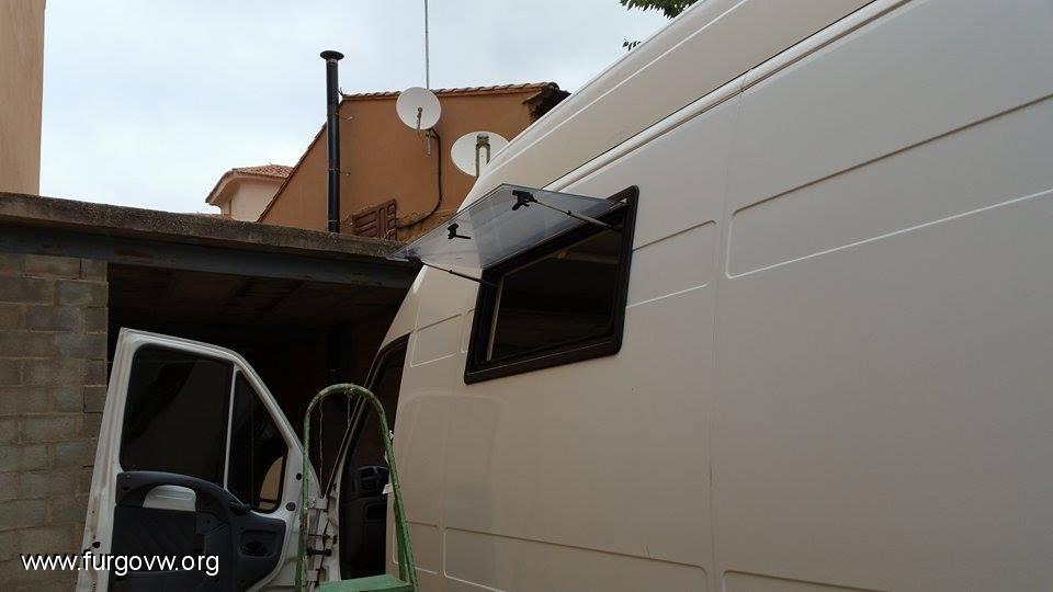

 ;D Hola a todos !! Por fin ayer pusimos las ventanas ! Han quedado bastante bien, pero no a nivel profesional jeje, pero para nosotros así nos vale  .meparto

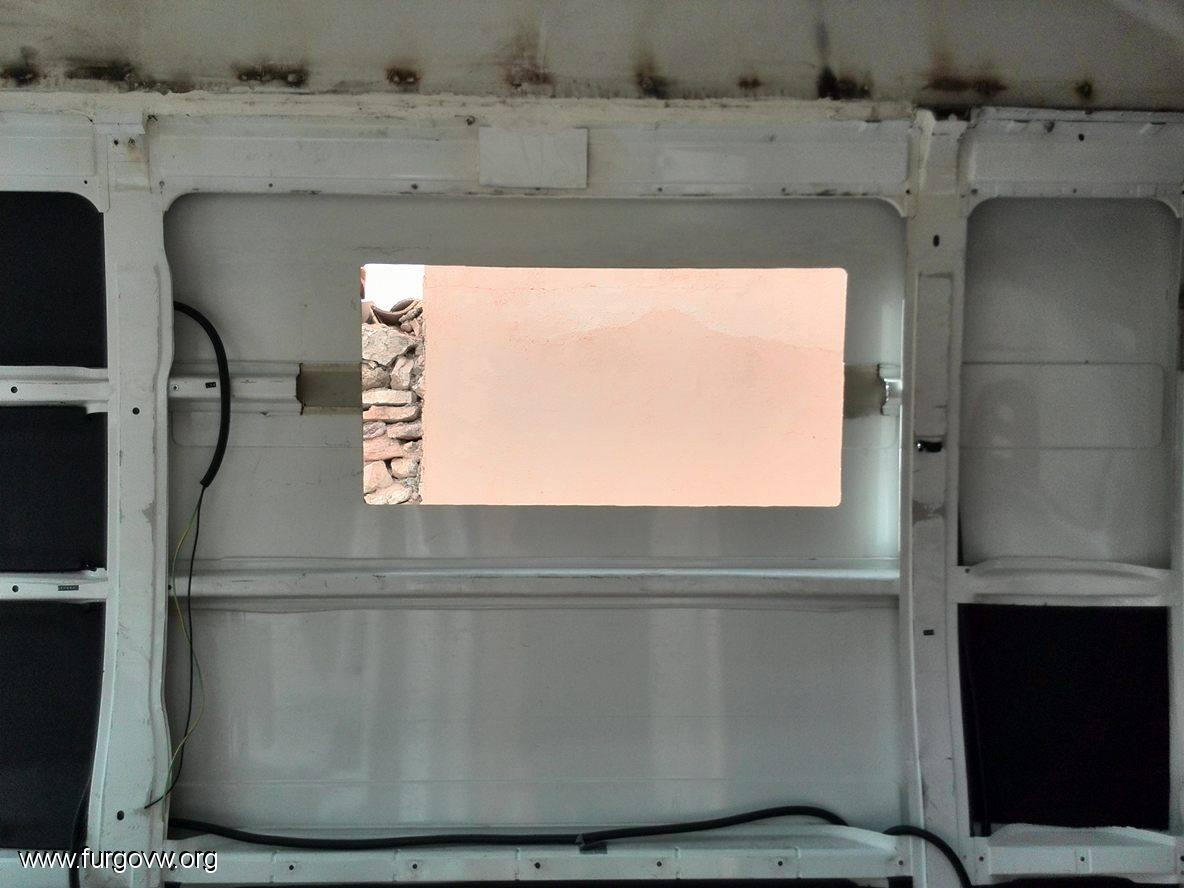

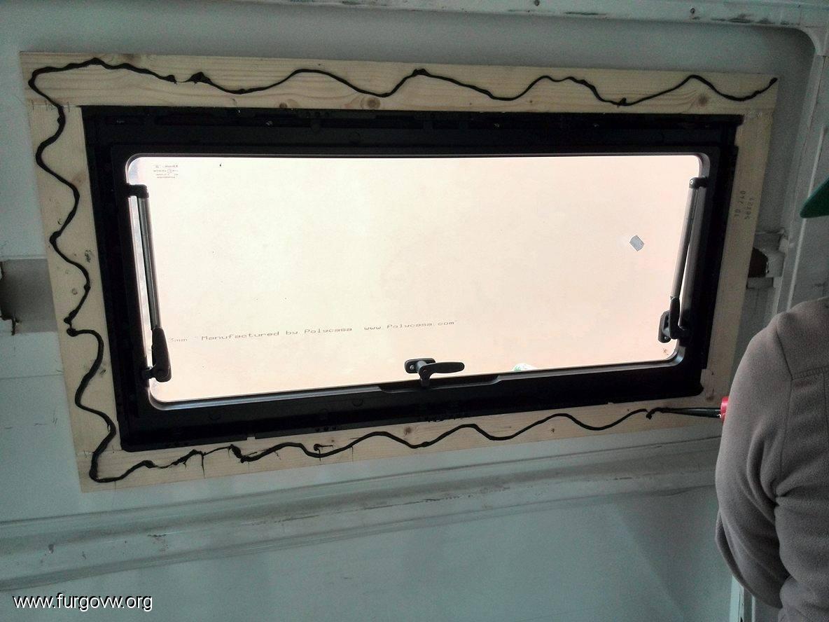

Falta comprobar que no entre agua ,.. que será mañana, y si es así, todo perfecto ! La primera ventana la hicimos con la sierra de calar, pero al llegar al nervio de dentro que tuvimos que hacerlo con la radial decidimos seguir con la radial para las demás ventanas.
Sin comerlo ni beberlo se ha solucionado en parte el tema de la puerta ! Ahora cierra mejor pero aun así le falta ajustar un poco, ahora en un rato le echaré un vistazo, y luego os paso fotos de la puerta.
Os dejo con las fotos de las ventanasss
Espero que os haya gustado, saludoss !!!

hpmbre!!! eso esta pero que muy bien!!!!, quedan perfectas!!! a ver cuando hagas la prueba de estanquidad, a ver si saliera bien y ya te quitas una cosa de encima!!!
lo de la puerta, es cierto que yo al panelarla y darle algo mas de cuerpo, tambien se me hace que cierra mejor!!!!
Enhorabuena por tu trabajo, esta quedando fenomeno!

Jejej muchas gracias hombre! A nosotros tambien nos ha gustafo mucho el resultado!
Al final  hoy no he podido mirar la puerta a ver si otro dia me pongo y la dejo un poco mejor pero yo creo que tal y como cierra ahora no entrará agua jejej pero bueno nunca esta de mas dejarla lo mejor posible...
queda pendiente la prueba de estanqueidad que espero que supere favorablemente jajaj

muy bien puestas esas ventanas !!! animooo
