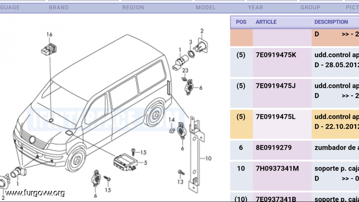

Alguien sabe donde está exactamente y cómo acceder a el en la vw California t5 de 2008 Comfortline? Es el de serie, supongo que es el parktronic. No es el que aparca solo, si no que únicamente emite sonido cuando detecta objetas cerca.

Hola chuchoGTS, gracias por la imagen, a esa misma había podido llegar yo a través del ETKA, pero como esta el mueble y dentro de el, el plástico donde va la bombona de gas, así mirando no se ve nada, me tengo que poner a desmontar. Por eso quería saber si alguien sabe con seguridad donde está, para ir a tiro hecho. Gracias de todas formas.

El sistema original viene con cuatro sensores delante y cuatro detrás, y si falla cualquiera de ellos deja de funcionar el parktronic. Lo mismo ocurre con los zumbadores, hay uno delantero, debajo del volante, y otro trasero, esquina trasera izda, y si uno de los dos da error deja de funcionar el sistema.
Cuando el aviso es de los sensores delanteros, suena el zumbador delantero. Si el aviso es de la parte de atrás, suena el zumbador trasero.
El problema está en la ubicación del zumbador trasero. Finalmente pude verlo desde el mueble trasero, levantando el suelo de la estantería más baja del armario, como cuando vas a cambiar el gas o abrir la llave de vaciado del deposito de agua limpia. Pues allí, un poco mas abajo, atornillado a la chapa está el zumbador. Imposible de manipular desde allí.

Para que os hagais una idea, está a la misma altura de la toma de agua y de 220, y del piloto trasero izdo, justo un poco por debajo de la moldura de plástico blanco donde va la bombona de gas.
