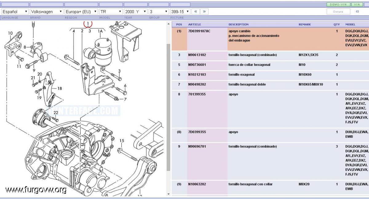

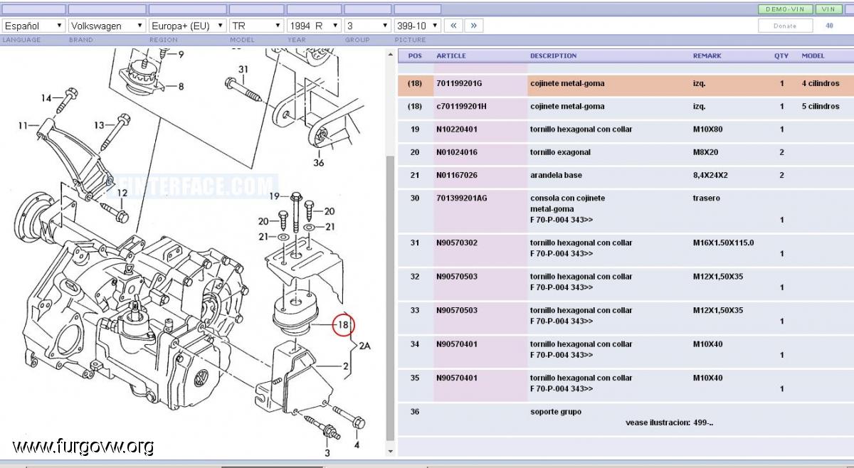

Pues me parece que has montado un AAB de una T4 anterior al 96 con sus soportes de motor y ahí viene el problema. En el 96 se cambiaron las punteras de chasis donde va colgado el motor de las T4 dejando las dos, Izquierda y Derecha, a la misma altura. Antes del 96 la puntera izquierda estaba 4cm más elevada que la derecha.
Te pego dos imagenes sacadas del Etka online:
Pre 96
Post 96

Ahora que estoy pensando, has cambiado solo el motor o la caja de cambios también?. Porque el soporte del lado izquierdo (lado del conductor) es conjunto con la caja de cambios y ese es el que ha cambiado de altura. Si solo has cambiado el motor, lo que tienes que conseguir es el taco para un motor de 5 cilindros del lado derecho post 96.
Si has cambiado la caja de cambios también, y has puesto la "antigua" te queda fabricarte un suplemento de 4cm para llegar a su altura.
