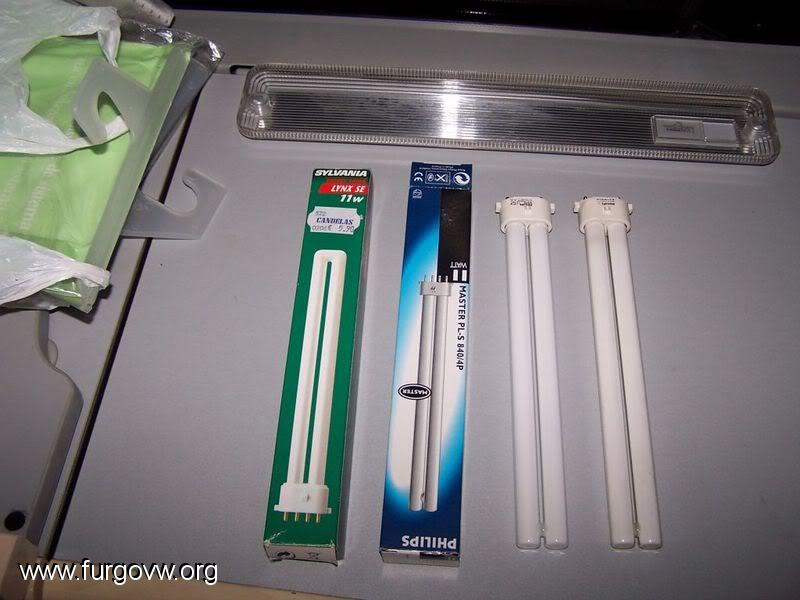

He estado buscando por aqui y no he visto nada sobre el tema...
Toca sustituir las bombillas interiores de la Cali, he visto algunos bricos que sustituyen la bombilla por tiras de leds, pero ne es eso lo que ando buscando....
Alguien sabe si existen bombillas de led's con la conexion para la cali???
He estado buscando, incluso por pag chinas dealextrem, dinodirect,.... y no he sabido encontrar nada.
Aunque esta MUY CURRAO (BRAVO EVARISTO  .palmas .palmas .palmas ) quiero evitar esto...
http://www.furgovw.org/index.php?topic=28367.0
Ando buscando esto pero en led.
A ver si alguien las ha encontrado!!!

Yo tambien estoy interesado, basicamente para no tirar tanto de segunda bateria, y porque no tengo casi tiempo de hacer bricos. Me gustaria cambiar bombilla por bombilla.
Las que lleva la cali entiendo que son la GE 2G7 de 4 pines y gastan 11W. Esto es lo que he encontrado en LED.
Esta gasta 7W, que me parece todavia mogollon:
http://www.amazon.co.uk/compact-165x34mm-LUMENS-KELVIN-neutral/dp/B00LTZKHJO/ref=sr_1_32/279-9654272-3464537?s=lighting&ie=UTF8&qid=1416139441&sr=1-32
Esta gasta 4, pero el precio es muy elevado:
http://www.reichelt.de/?ACTION=3&ARTICLE=127374&GROUPID=5168&PROVID=2773&psuma=guenstiger.de
Luego he encontrado esto, pero no le veo sentido a los 26W de consumo:
http://www.alibaba.com/product-detail/4Pin-2G7-Base-2G11-LED-Lamp_529273336.html
A ver si hay alguien que haya encontrado esta bombilla en led, la haya probado, y nos puede decir que tal.
Gracias!

fili8848 esta genial pero lo único malo es que esas bombillas son de 220 V y a nosotros nos hacen falta de 12 V.
Por lo tanto habría que modificarlas , y no son plug and play .
saludos

¿Seguro que hay que modificarlas? las fluorescentes de casa (220V) también funcionan en instalaciones de 125V.

Gracias por ese pequeño apunte, maestro!
Esto demuestra lo pez que estoy en electricidad y electronica y por que no quiero ponerme con las tiras de leds! Tienes toda la razon. Ninguna de las que puse nos vale.  :-\
