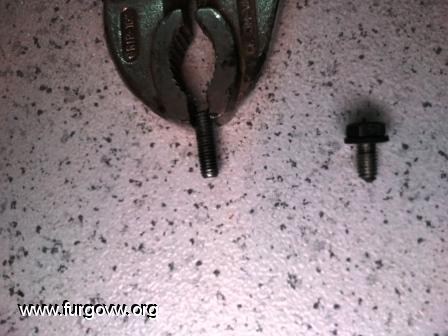

Creo que tenemos que hacer una lista de las cosas que no tenemos que hacer en las reparaciones, una de ellas es no utilizar dinamométricas de par alto para tornillos de par bajo, así se partió el tornillo de métricas seis.He comprado una dinamométrica de 5-25 Nm por 38€, espero que así el trabajo sea mas fácil.
El tornillo lo saque despues de quitar la bomba con un alicate de presión sin dificultad ninguna.

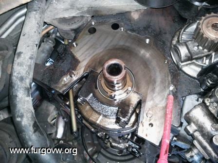

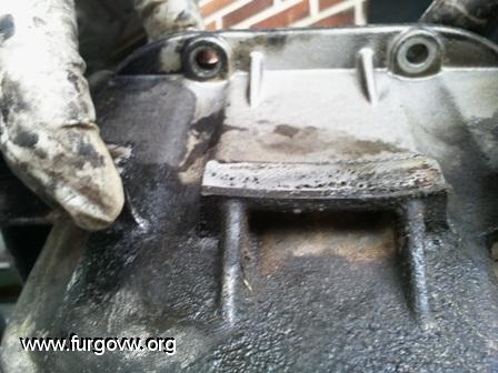

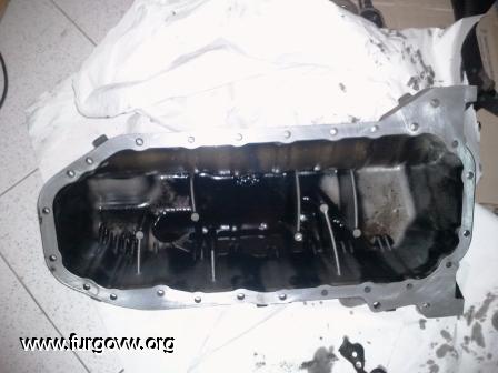

Para quitar el cárter, primero quitamos el aceite y el protector del cárter, es de plástico y tiene tres anclajes, se quita sin dificultad, después como dijo zündfolge  hay un montón de tornillos de métrica cinco, dos de ellos están entre la caja de cambios y el motor, son difíciles de quitar. Para quitar los dos tornillos, cuando tenemos las marcas de calado en su sitio (marca volante de inercia y bomba de gasoil) uno de los dos tornillos queda a la par de un rebaje en el volante de inercia, que te permite meter la llave allen de cinco y soltar el tornillo, giramos el volante de inercia (cambio con la 5ª metida)  en mi caso en el agujero del primer tornillo, apareció una marca roja que cuadraba con el rebaje del volante de inercia y con el agujero del segundo tornillo; quitar segundo tornillo. Hay varios tornillos de allen métrica seis uniendo la caja al motor, y varios tornillos de cabeza hexagonal fáciles de ver y quitar.

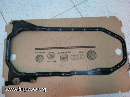

Cárter
Junta del cárter
En la foto se ven los huecos por donde se quitan los dos tornillos que hay entre el cárter y la caja de cambios.
