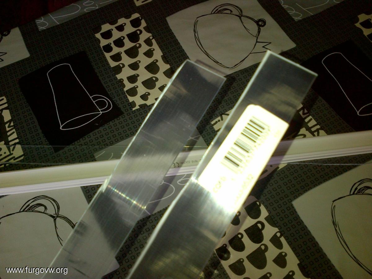

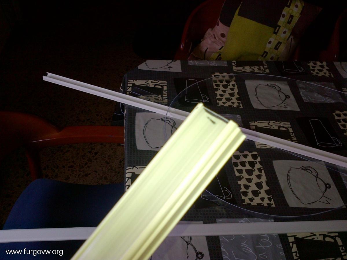

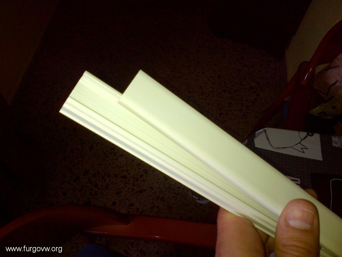

Aquí podéis ver la regleta. La idea es utilizar sólo la parte donde se supone van insertados los cables. La tapadera sólo la utilizaremos para hacer los extremos.
La tapa de la regleta será con la cantonera de plástico transparente, cortada a medida.

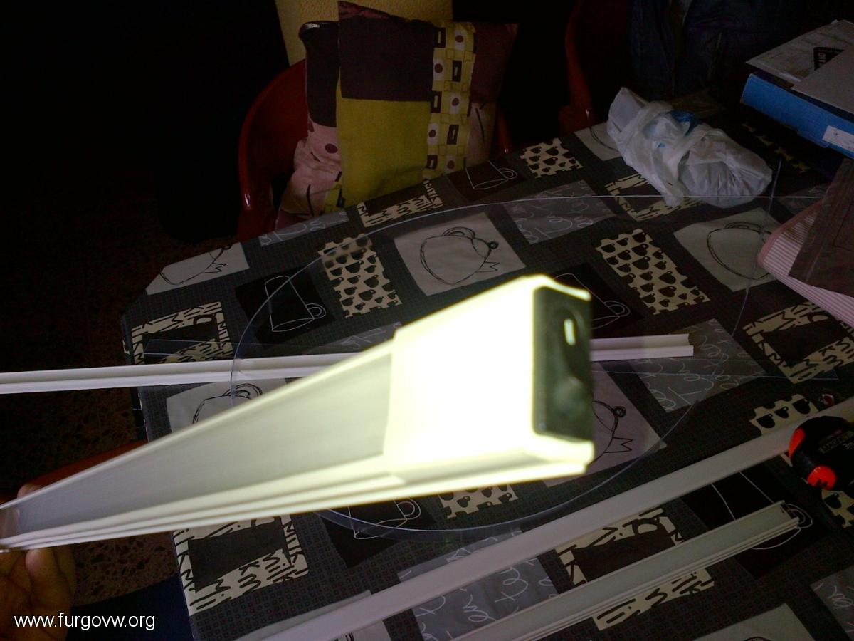

Aquí veis como queda insertada la parte transparente en la regleta blanca.

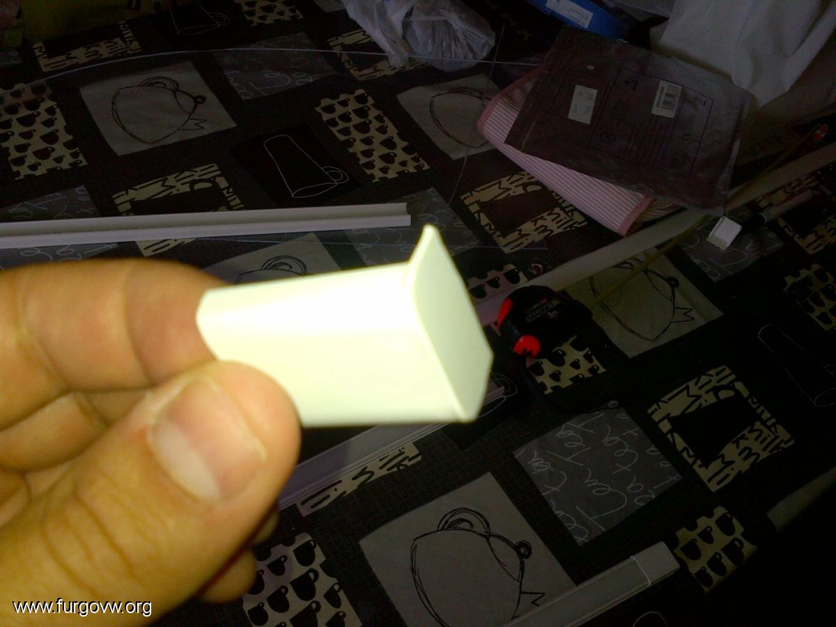

Esto es uno de los extremos del soporte. De esta forma tapamos el extremo de una forma más estética.
En la siguiente foto podéis ver como quedaría insertado uno de los interruptores. Deciros que yo reutilicé dos interruptores que rescaté de aparatos electrónicos. El Sr. Diógenes de vez en cuando sabe aprovechar algunos recursos,jjjj.

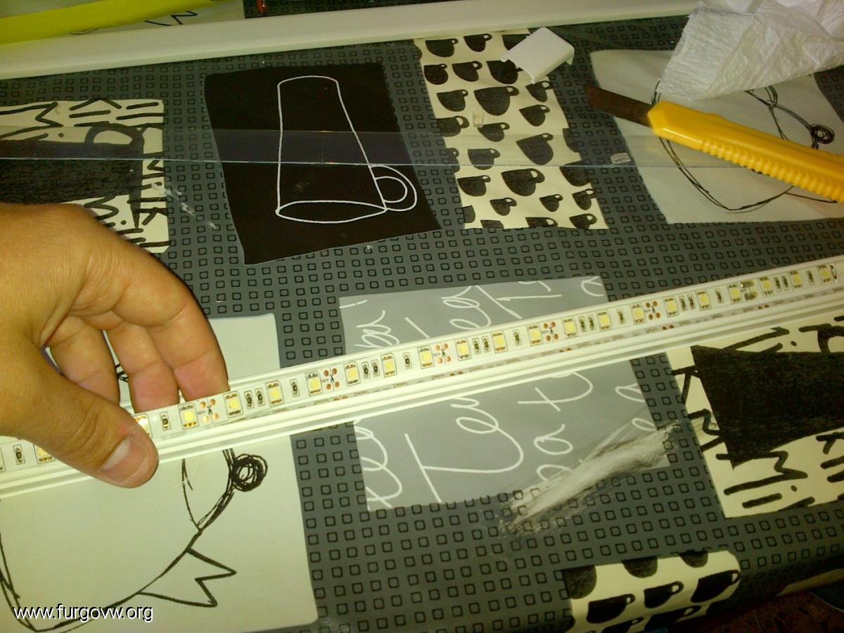

Las tiras de led se colocan dentro de la regleta (lógicamente), de forma doble, uniéndolas con unos puntos de soldadura en el extremo.

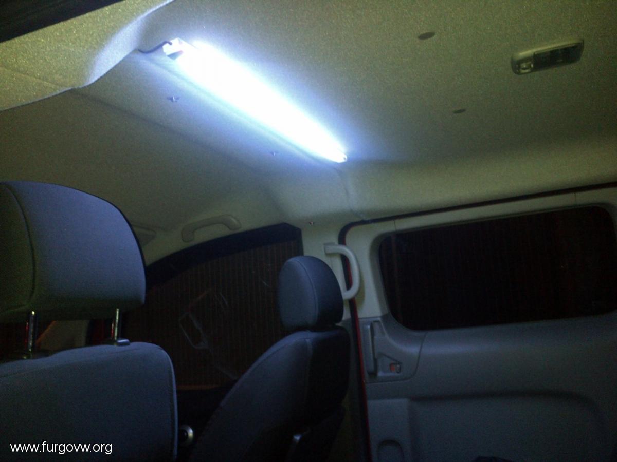

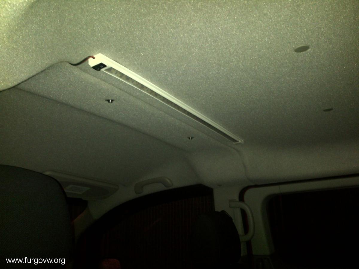

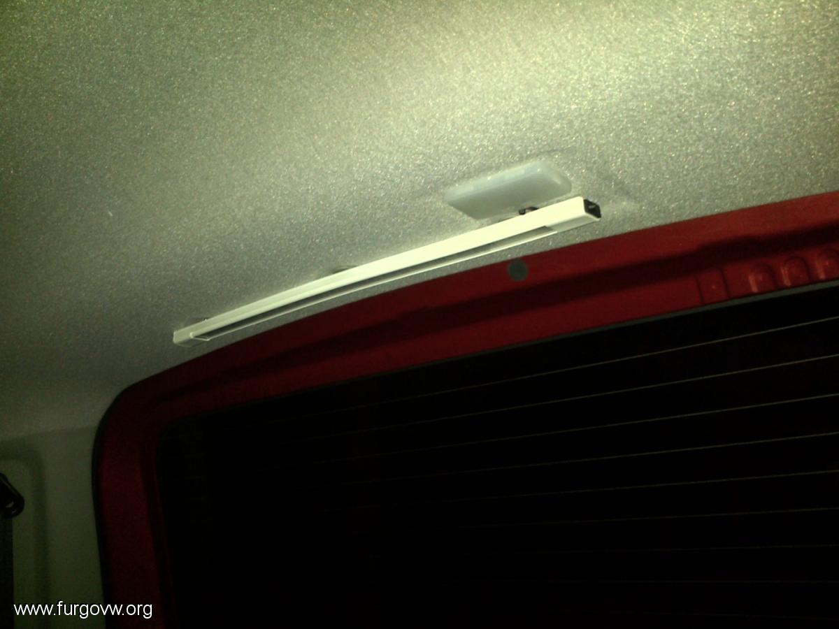

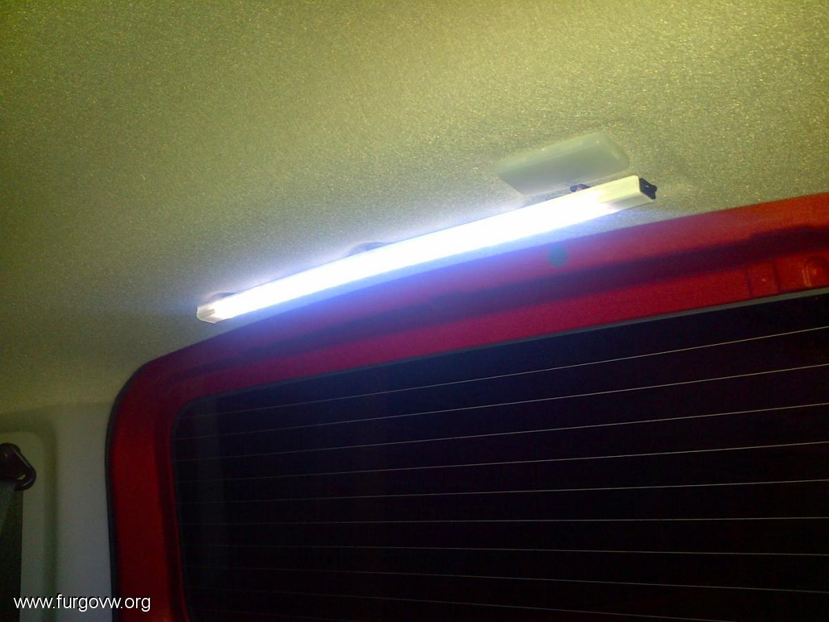

Este sería el resultado final una vez instaladas en su sitio y conectadas.
Antes de colocarlas podéis pintarlas del color que creaís conveniente para ir más acordes con la decoración de vuestra furgo.
Espero os sea de utilidad. Yo estoy muy contento con el resultado.

La tapadera de plástico transparente, también la conseguiste en el Leroy ????
    .ereselmejor .ereselmejor
Ferfender
Si. Es una cantonera en ángulo de 90º de plástico transparente. Cortada a medida encaja perfectamente.
