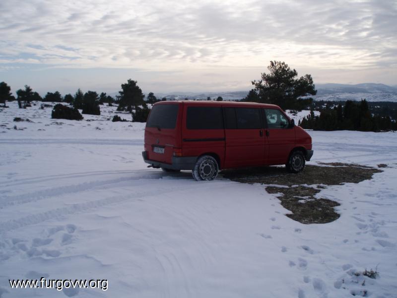

Aqui ba una foto, subiré alguna mas al planeta syncro.  ;D
Saludos compañeros.
marcus
Bien otro aficionado a la blanco.
