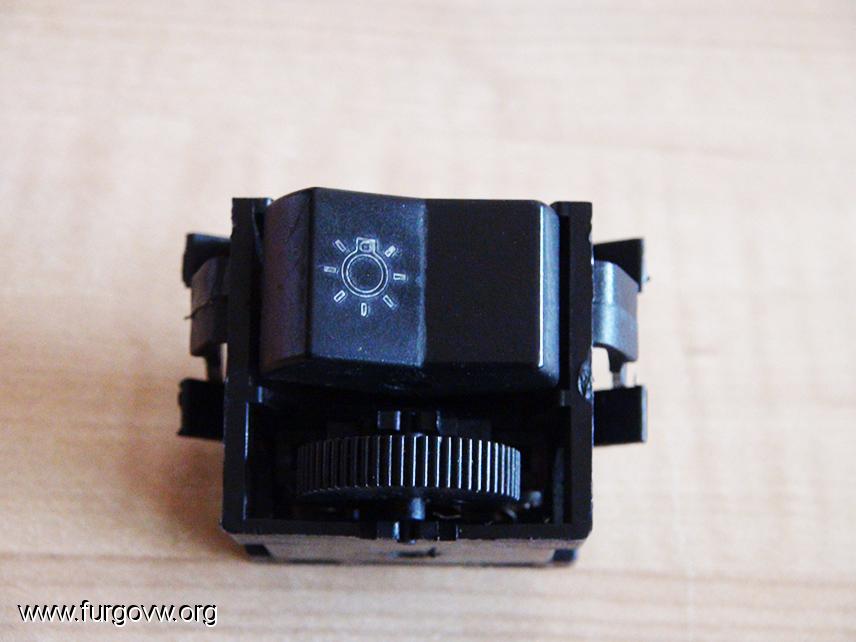

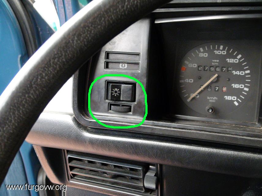

Bingo, he probado y resulta que es el interruptor el que falla. Pongo fotos del interruptor.  es el que lleva una ruedita para controlar la intensidad de la luz.
¿se puede arreglar esta pieza? o hay que comprar una nueva y sustituirla?
DRWAGEN
tienes que comprar una nueva.y cuidado que hay dos modelos,dependiendo de la posición y el nº de pines

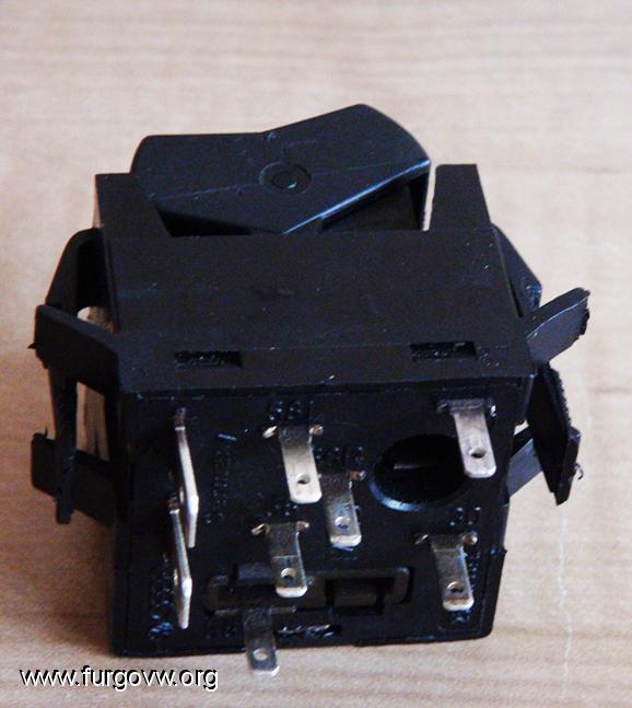

Ok, gracias.  .bien ¿sabes donde puedo comprarla? ¿en Alemania por internet quizás?
y con el número de chasis no tendré problemas con el modelo que llevo yo, verdad?
el número de pines,  ¿te refieres al nº de "patitas" que lleva por detrás el interruptor? (pongo foto) .fotografo

Por cierto, si es el interruptor (y no la rueda) prueba a desmontarlo y a limpiar los contactos.
Con cuidado: deberían llevar un recubrimiento de platino para resistir pequeños  chispazos, y tampoco se trata de comerselo.
4
mira bien los pines...hay 3 modelos diferentes..yo suelo tener de los 3 modelos  ;)
