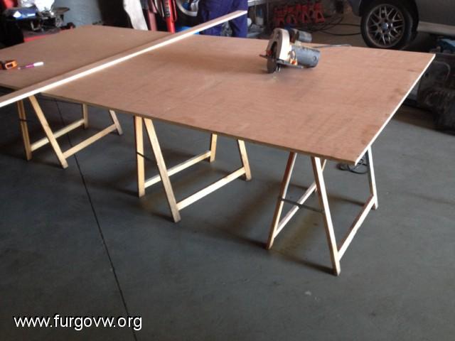

He estado pensando para ponerme con la madera y he decidido poner primero las paredes de los muebles y luego panelar
Peugeot Boxer L2H2 (Camperizando)
http://www.furgovw.org/index.php?topic=273069.0
yoanit
Veis algún problema o dificultad añadida el hacerlo así?
Yo lo veo mas "fácil" y sobre todo creo q se rematara mejor el tablex sobre el tablero que haciéndolo al revés.
Los expertos pronunciaros.....jeje
ESERO
El techo si que debería estar panelado, el aislante lo mismo, si usas multicapas ya deberia de estar puesto para que no haya partición en el, en cuanto al panelado puedes hacerlo como quieras, si lo haces por partes sabes seguro donde agarras los muebles y no te complicas tanto en ajustar los paneles, ademas ese miedo que tienes a que astille es menor ya que los cortes quedan tapados, queda todo a tu elección, es solo mi opinión.

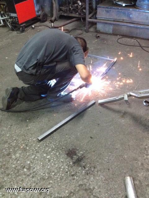

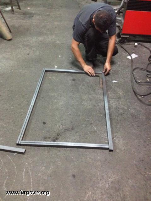

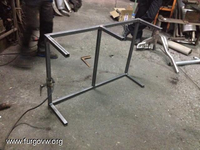

El asiento busca por el foro, hay un hilo que explica muy bien como hacerlo, a mi me ayudo el forero traficlebron y luego lo remate en el cerrajero. Las camas son unas pletinas remachadas a las vigas donde apoyan ángulos cuadrados de 3x3 y encima de estos un tablero como somier.
