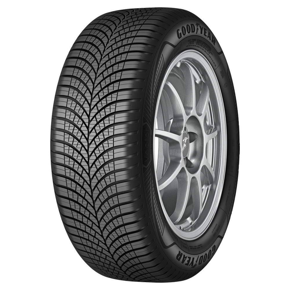

Como te dice un compi por unos neumaticos 4 estacioenes y asi tienes para todo
yo llevo estas y son un lujo !!!! goodyear vector 4seasons
