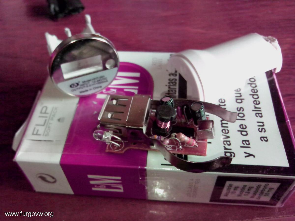

Yo los que uso son estos:

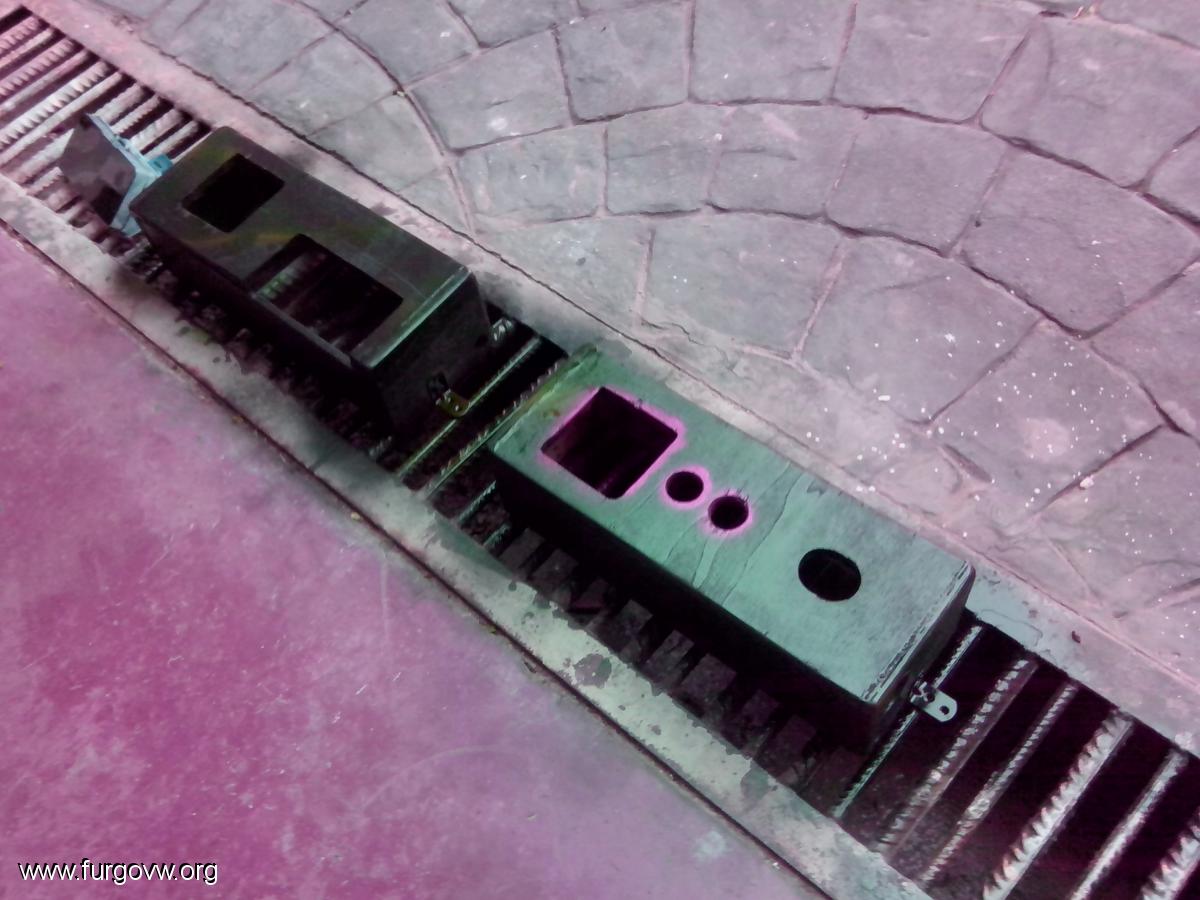

En estos dos circulitos rojos es donde iran montados:

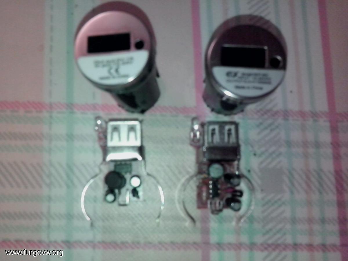

Y esta una imagen de dos comprados al mismo vendedor y totalmente distintos en su interior:
El montaje es super sencillo. Cortas la punta de los cargadores usb con cuidado de no cortar la placa interna. Desmontas el recubrimiento de plastico y cueldas dos cables: negativo a las patillas externas y positivo a la central interna. Con esto lo conectas donde quieras o puedas(fusible recomendadisimo o a la toma del mechero que ya lleva su fusiblin..
Ahora para encastrarlo, hacemos agujero con una bailarina o con una broca de madera de las que llevan paletas en la punta(no se como se llaman) de 22mm y se pone como si lo metieras al mechero y super estetico.
