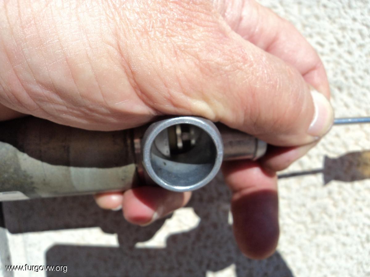

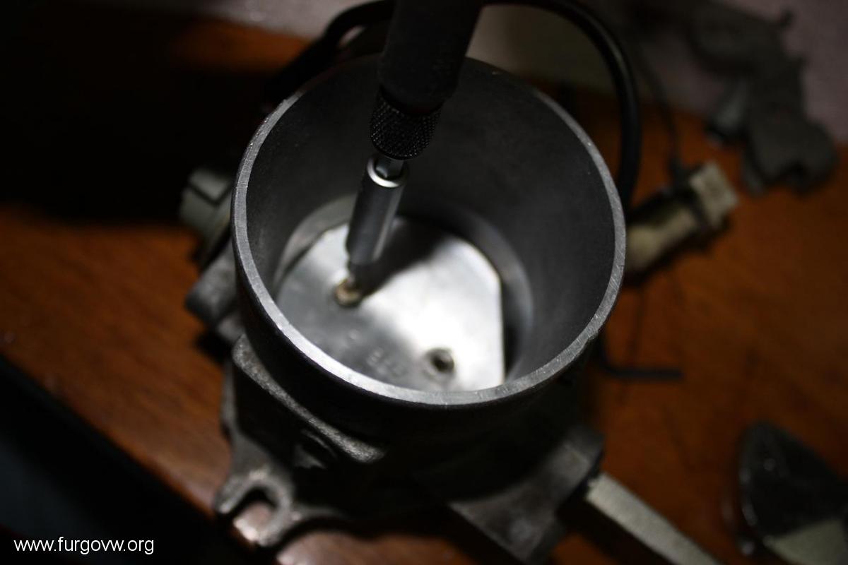

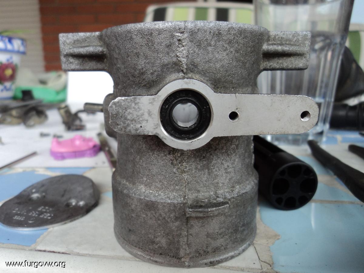

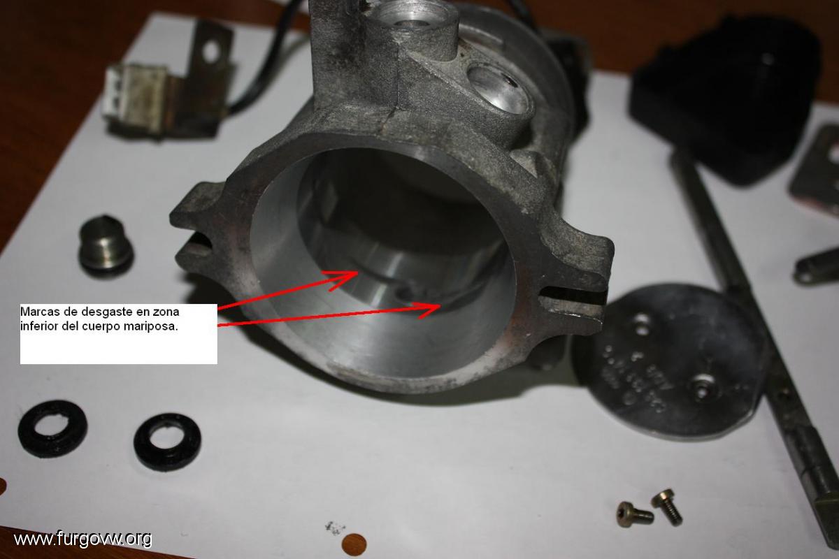

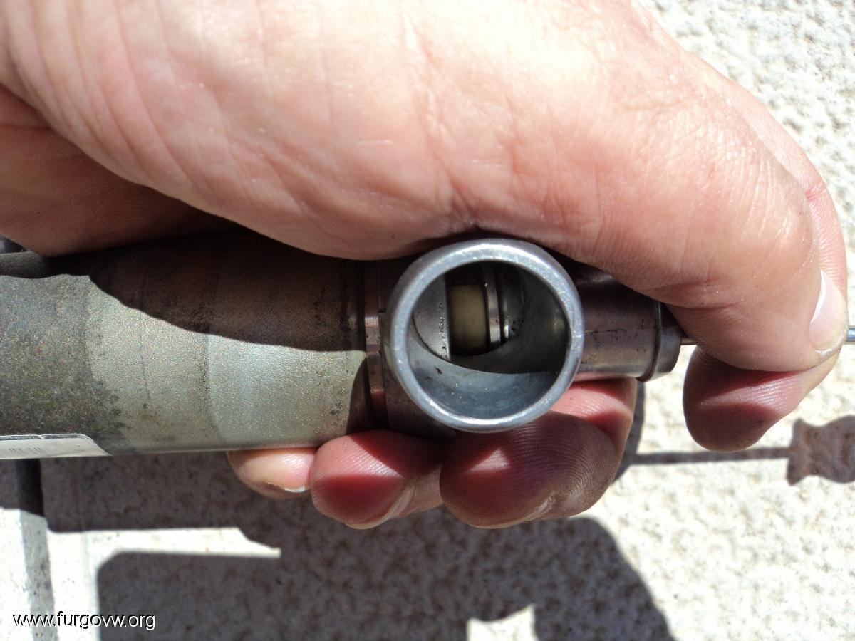

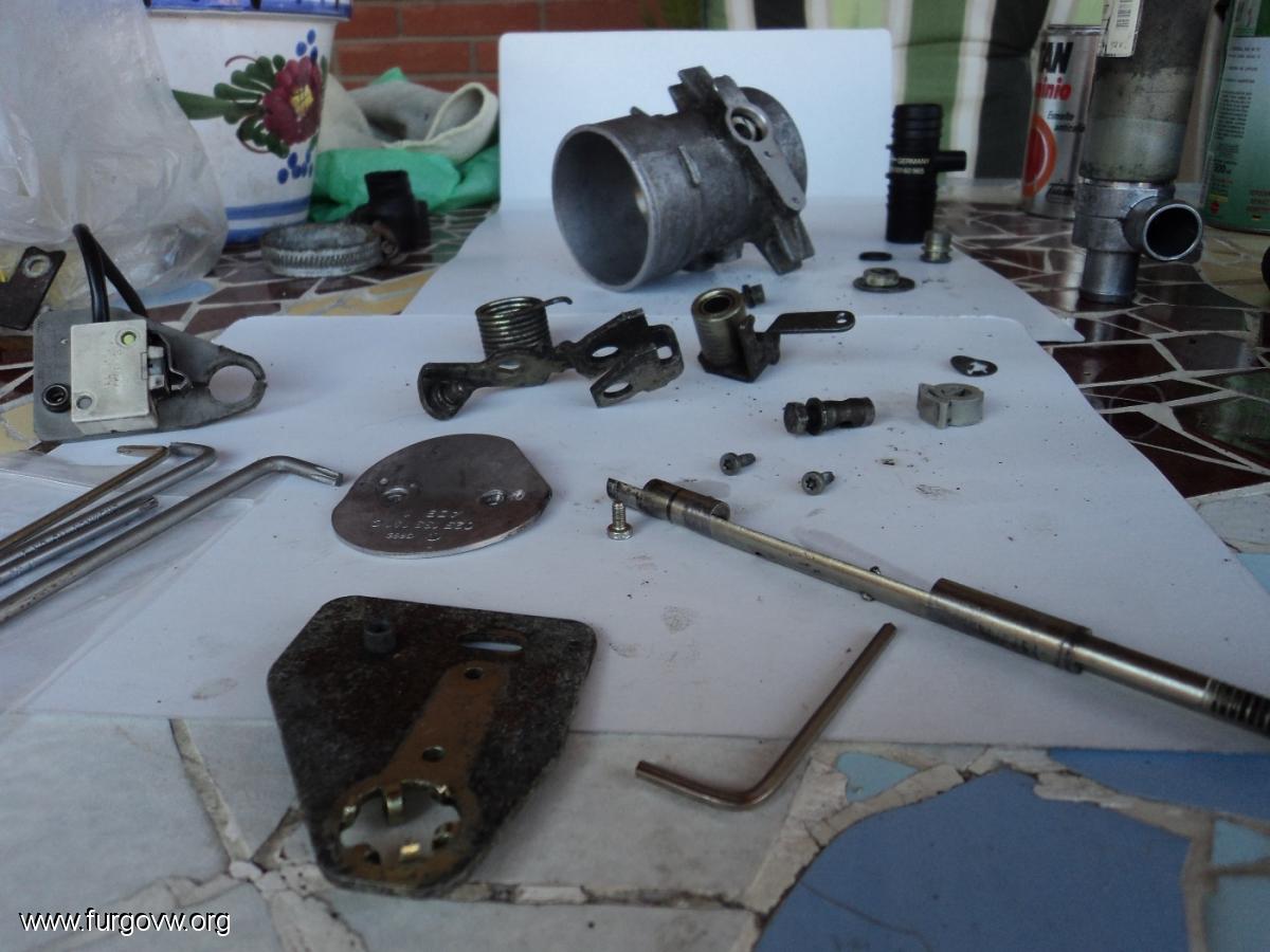

Tras sacar el cuerpo de la mariposa y limpiarlo, basta observarlo al trasluz.
No es excesivo pero algo de desgaste tiene. El problema se podría solucionar -en parte- con una mariposa de sobremedida (la original es de 50 mm) y mandrinando el cuerpo. Pero no es tan sencillo. La mariposa original en sí no es plana y el borde tampoco está a 90º (en internet las he visto a 6º y a 12º, no sabría decir si la de origen lleva bisel). Además, el eje seguiría con la holgura.
Así que pensé en solucionar primero lo de la holgura axial y lateral del eje en sí. Y ver si la mariposa de origen sigue aguantando algún añito mas.

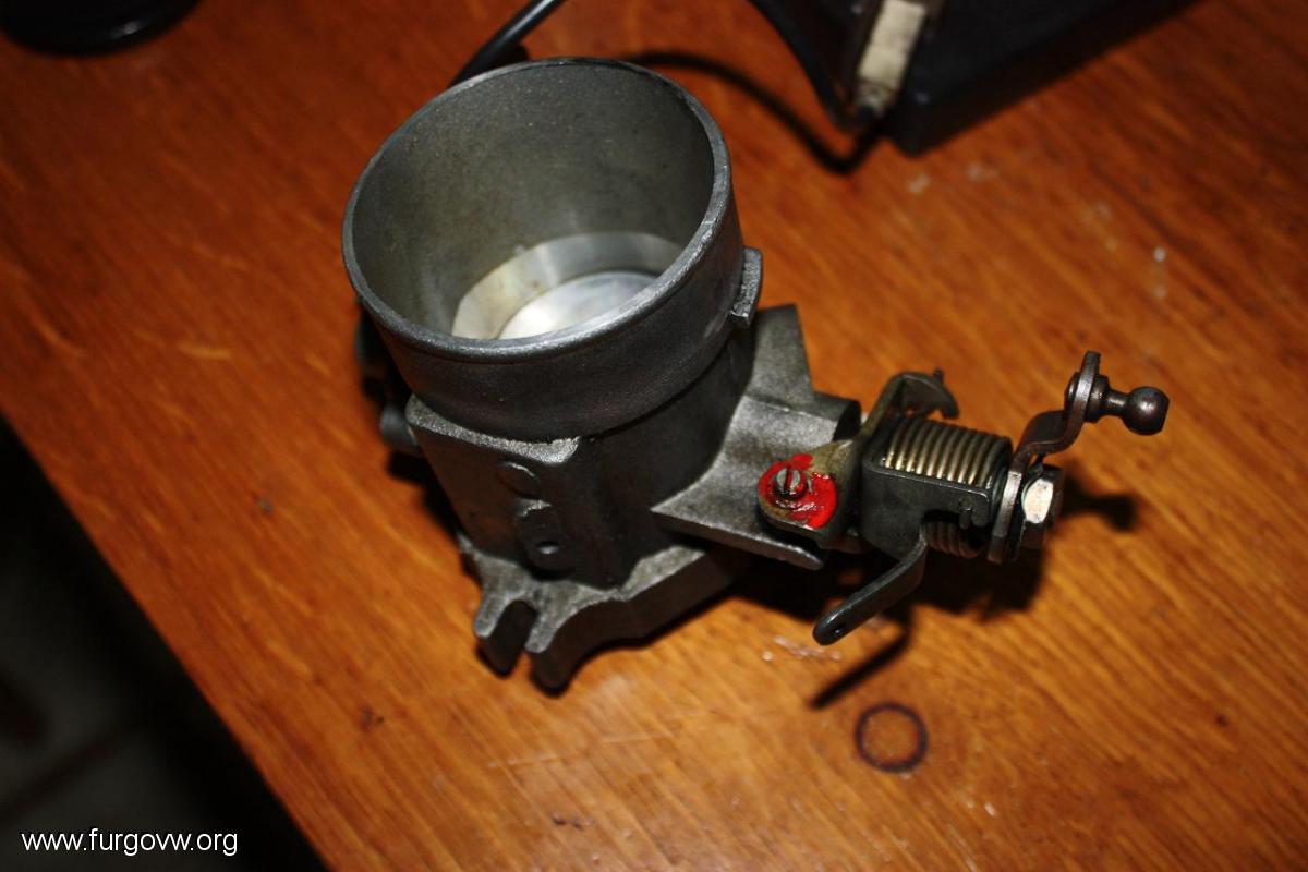

En la foto del despiece se ven las marcas que deja la mariposa en el cuerpo.
Si estas marcas son muy pronunciadas, la mariposa se atasca (no cierra bien) y por eso pasa mas caudal de aire al ralentí (y por eso sube de rpms). Antes de desmontar completamente saco alguna foto mas que me sirva de guía para colocar las piezas en su sitio al montar.

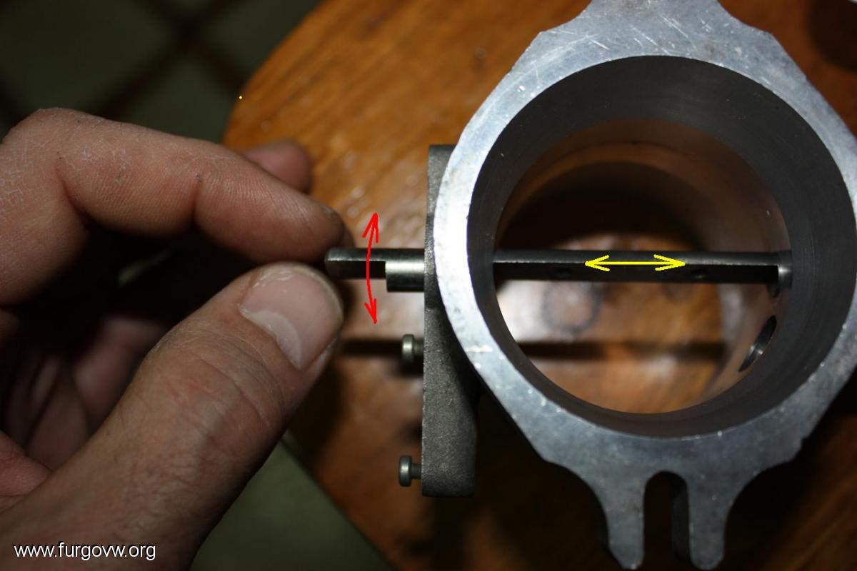

Con la mariposa fuera (y sin los muelles ni interruptor) es cuando se aprecia bien la holgura del eje.
El quid de la cuestión está aquí. El eje de la foto anterior atraviesa el cuerpo pero "no está sujeto" axialmente. Hay una especie de retenes (en la tienda de suministros los llamaban "rascadores") que con el tiempo se endurecen/desgastan y permiten holgura al eje. Y si el eje sube/baja o baila, la mariposa rasca el interior del cuerpo. Por lo que pude averiguar en internet (en mi caso ocurría así), el que mas se desgasta es el superior.

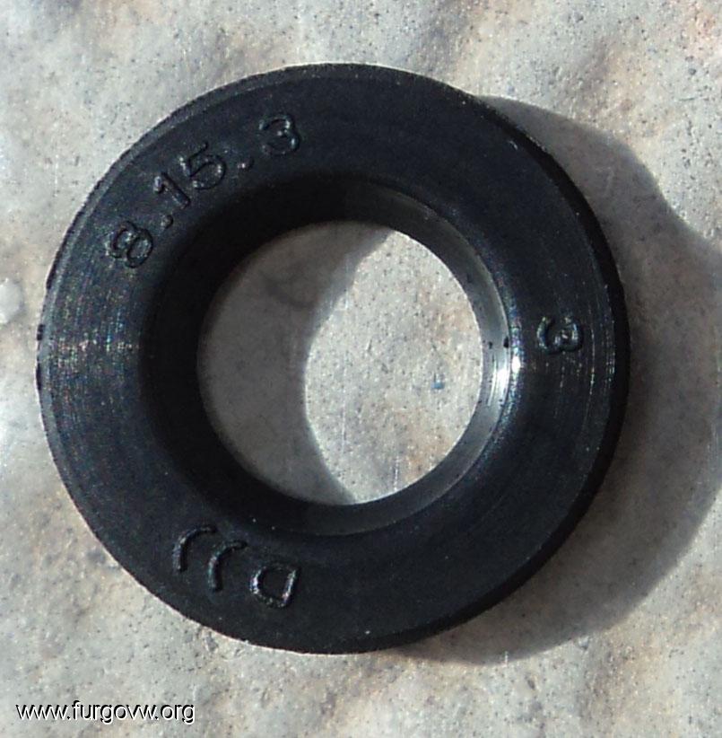

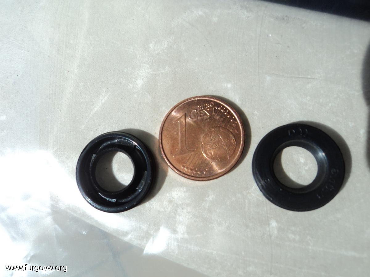

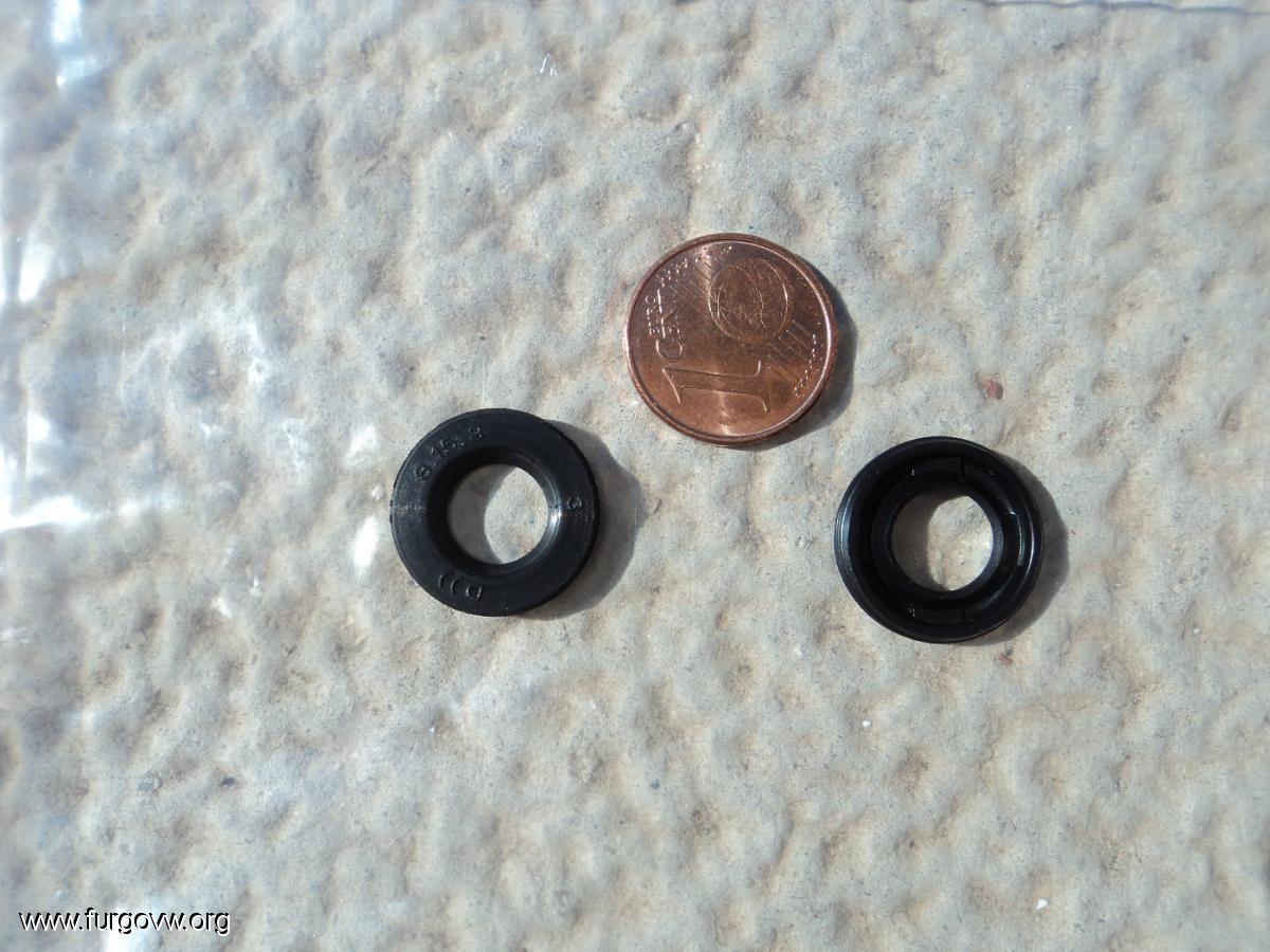

Ahí van foto de los "rascadores" originales:

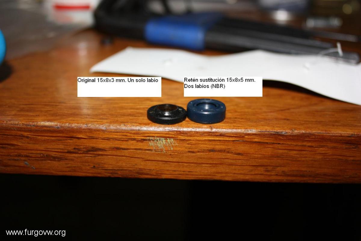

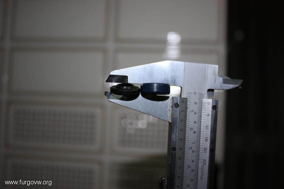

Las medidas son 15x8x3. Lo que sorprende es el espesor (solo 3 mm). La verdad es que son un poco raros. Obvia decir que como recambio original VW están descatalogados  :P
Primero pensé en sustituir los "rascadores" de origen por unos rodamientos sellados pero lo mas parecido que encontré fue 16x8x5. Al ser de diámetro un milímetro mas grande, tocaba enviar a tornero (= pasta). Así que pasé al "plan B". Buscar unos retenes similares.

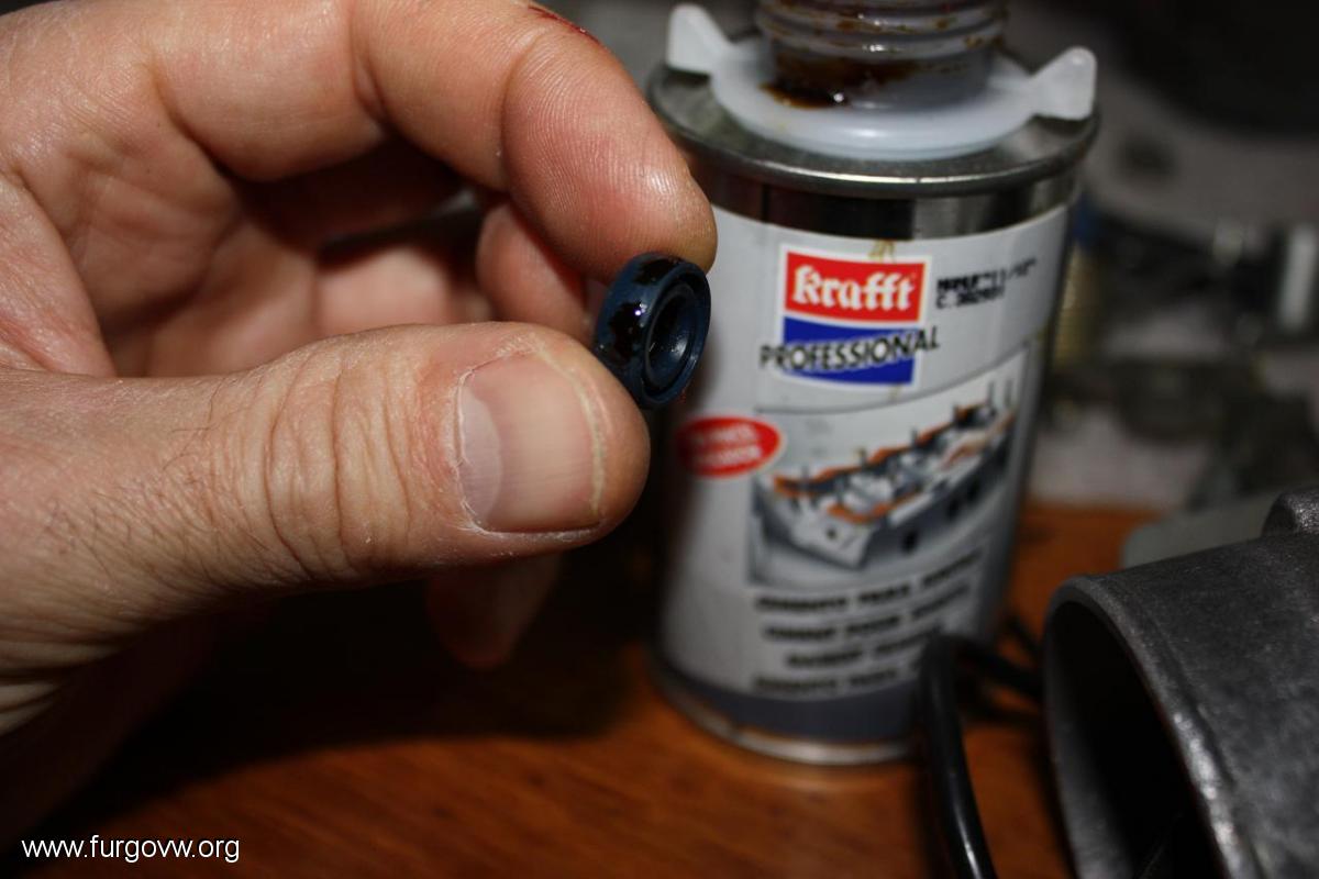

Encontré estos (son estándar, en NBR)
En las fotos está junto al original, para comparar tamaños.

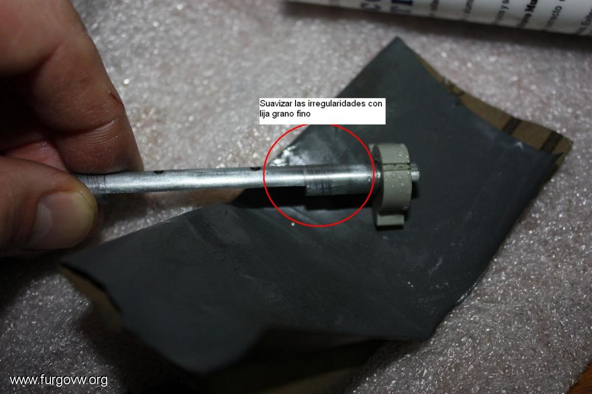

Antes de montar, un poquito de lija muuuuuy fina para suavizar surcos en el cuerpo y en el propio eje.

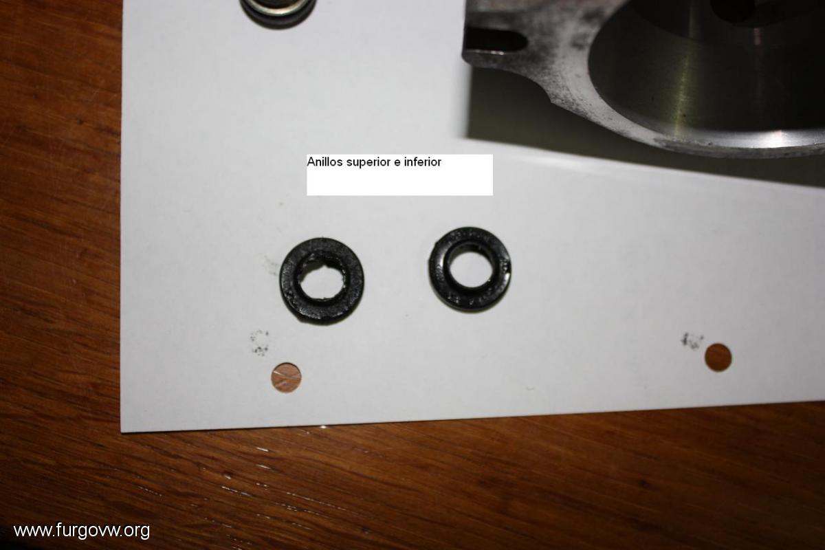

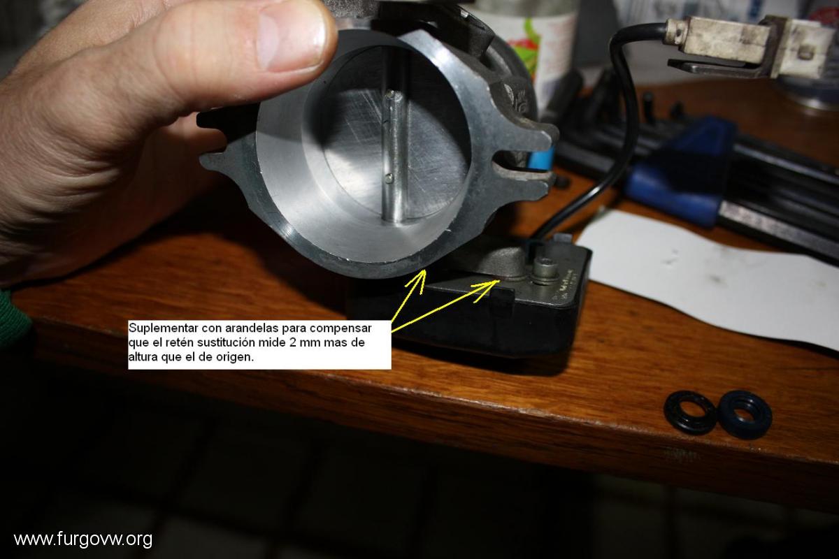

Para montar hay que tener en cuenta que son ligeramente mas altos que los de origen. Yo hice lo siguiente. El retén inferior, para que no rozase con la placa del microrruptor, inserté un par de arandelas a modo de separador. En la siguiente foto se puede apreciar (hay que fijarse bien).
El retén superior no roza con nada pero podría salirse del alojamiento. Así que antes de insertarlo le puse una gotita de cemento de juntas.

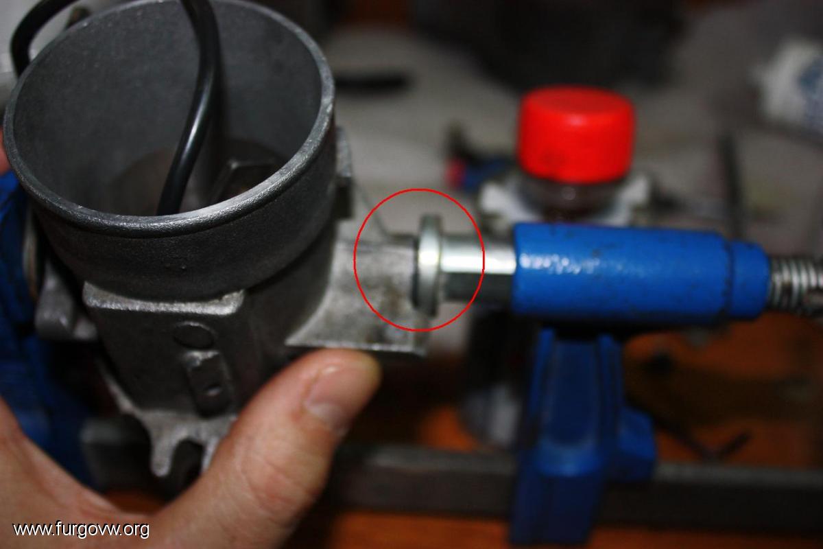

Y lo inserté con mucho cuidado y la ayuda de un sargento (con suavidad, no es plan de deformarlo)
Para acabar de rematar la faena, puse una tórica nueva en el tornillo grande que regula el ralentí. Y a montar todo en orden inverso.

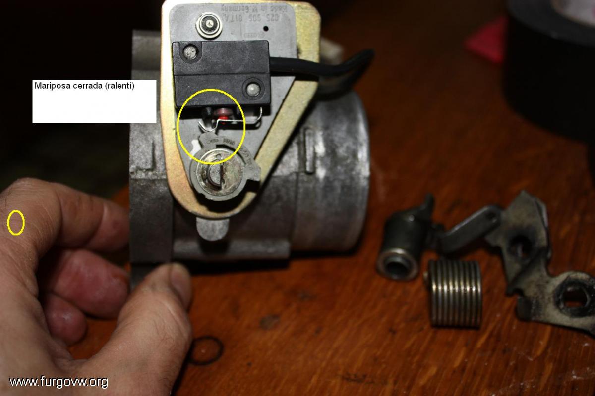

Solo falta ajustar con cuidado las dos posiciones del micro: al ralentí y a WOT.

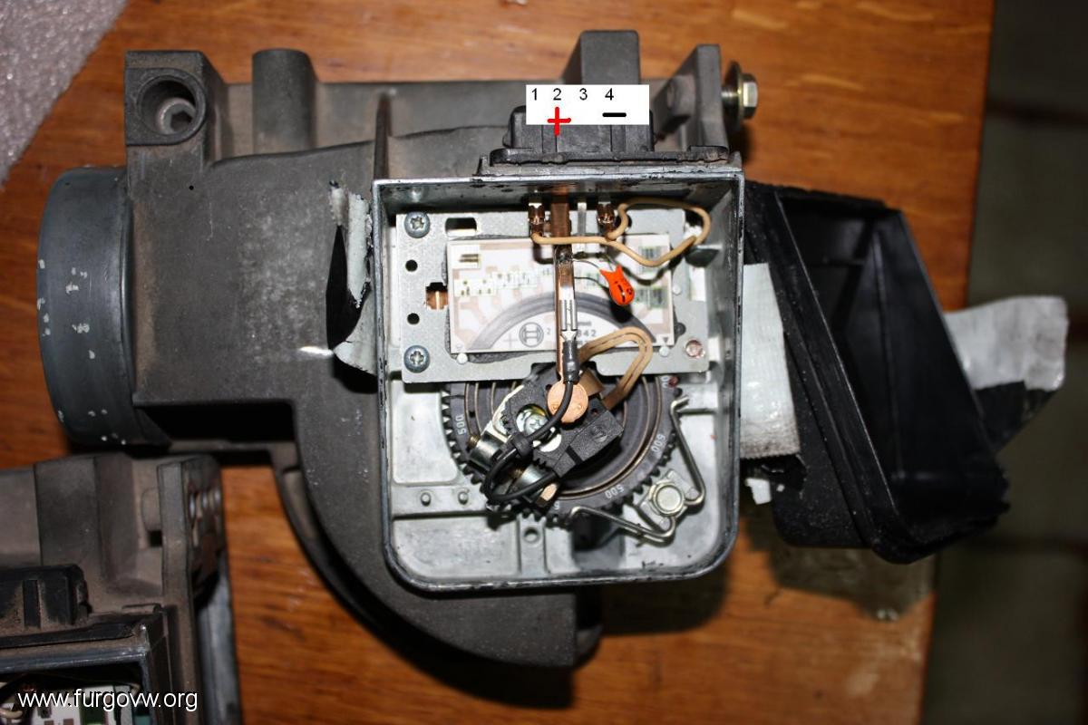

Por otro lado, tema del condensador.

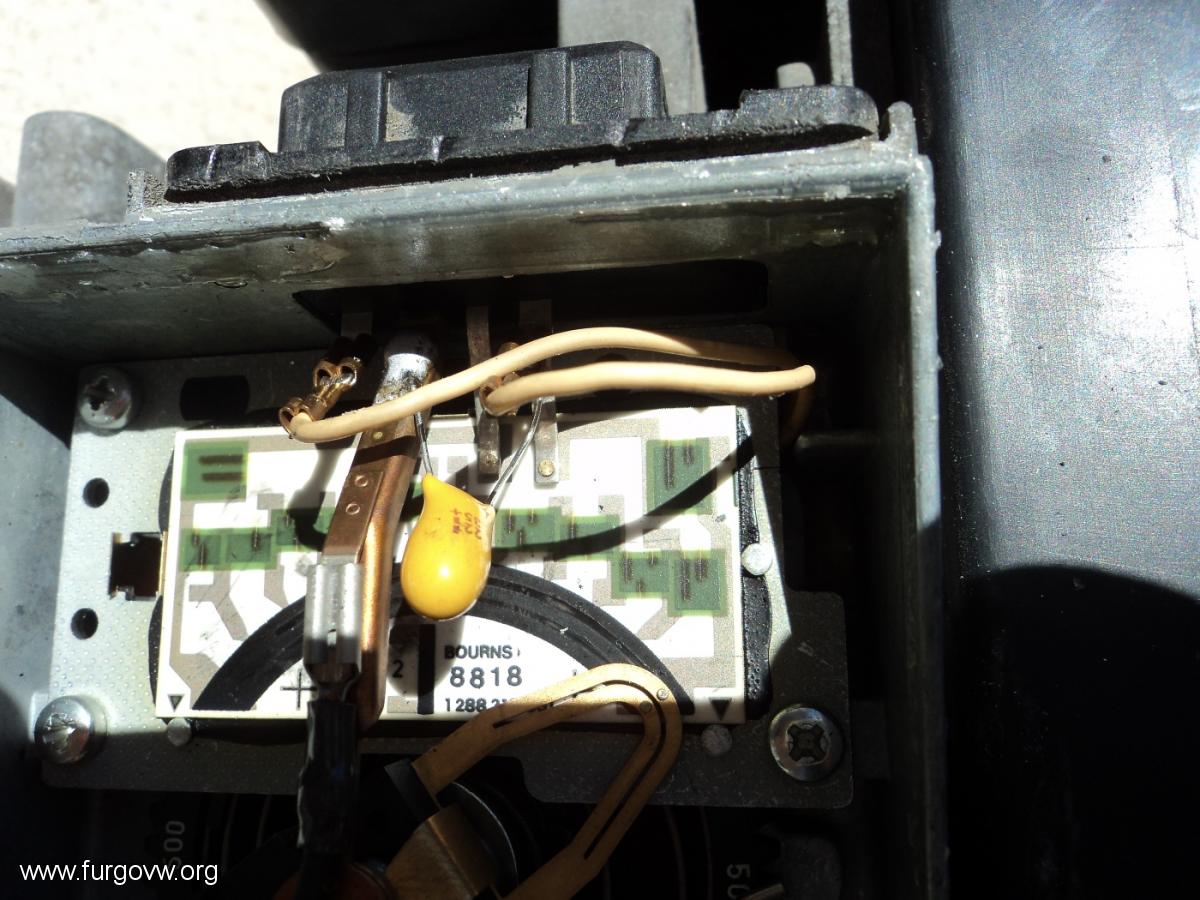

Yo coloqué un pequeño condensador de tántalo (no es necesario de tántalo, puede ser uno electrolítico normal) para filtrar la señal de salida del AFM. Ha de ser de un valor muy pequeño (22 microfaradios es el que recomiendan en este link: http://www.benplace.com/vanagon_intermittent_syndrome.htm).
En ese link aconsejan que sea de 15 voltios pero realmente no es necesario tanto voltaje pues la señal de salida estará comprendida entre 0,5 y 5 voltios. De hecho yo soldé uno de 10 o 12 voltios (no encontré de 15 voltios con esa capacidad). Ojo con la polaridad: negativo al pin 4 y positivo al pin 2 (el del brazo oscilante del potenciómetro). La numeración de los pines está grabada en el conector del AFM (saca una foto y haz zoom, que casi no se ve).
Te pongo foto de como lo llevo:
Nada mas soldar el condensador hice un par de pruebas con la furgo. No pude probarla apenas un par de vueltas a la manzana, pero los tirones al cortar gas parece que desaparecieron. Aunque debería probarla mas a fondo (apenas la uso entre semana).

Una vez montado el cuerpo de  mariposa me doy cuenta que el interruptor no actua, el alambre curvo no llega a pulsar el interruptor porque estaba viciado, lo enderezo con unos alicates un poco hasta que acciona el interruptor correctamente, el marcado con el circulo en la foto de "Profe"

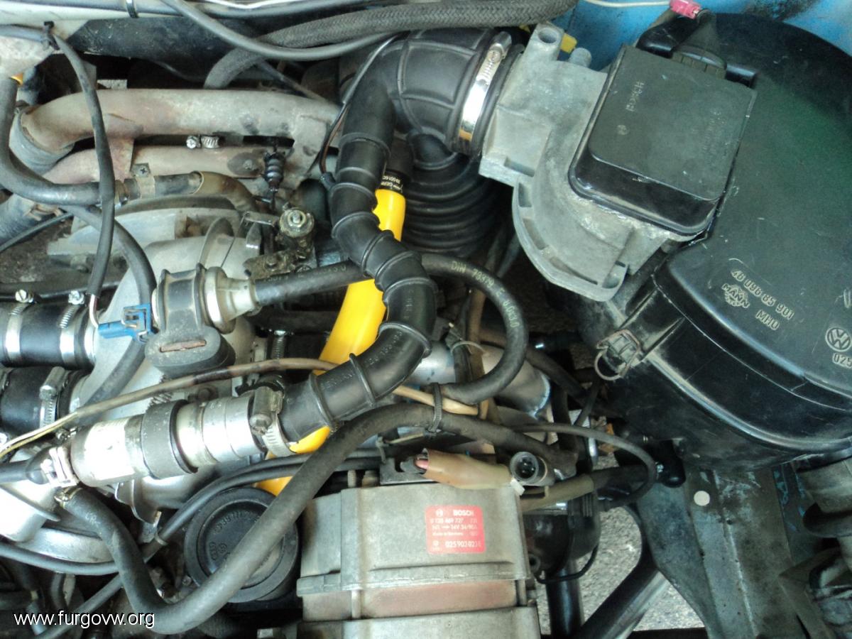

-   Cambiar tubo de la IAT al respiradero aceite
Como el manguito original estaba totalmente inservible, he puesto este de silicona amarillo que me han regalado y así ha quedado.

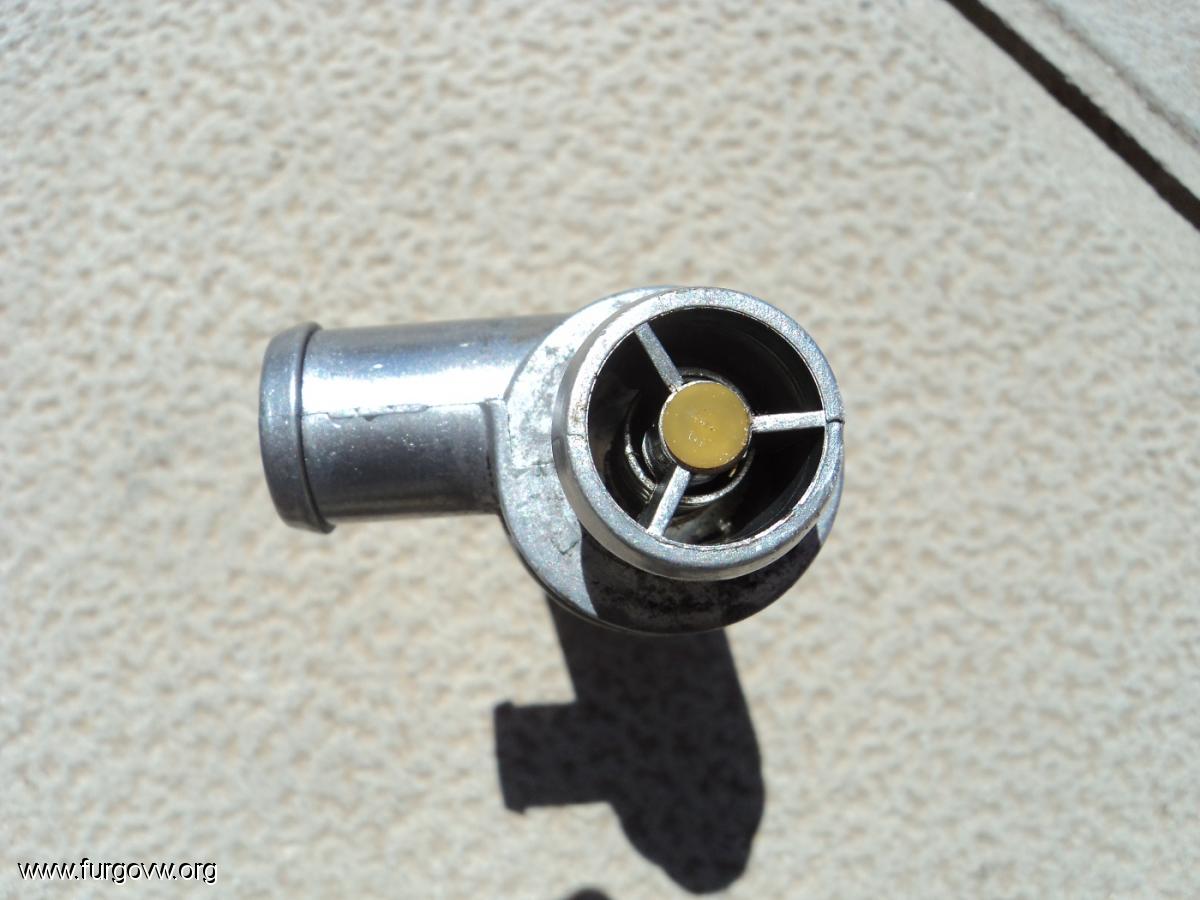

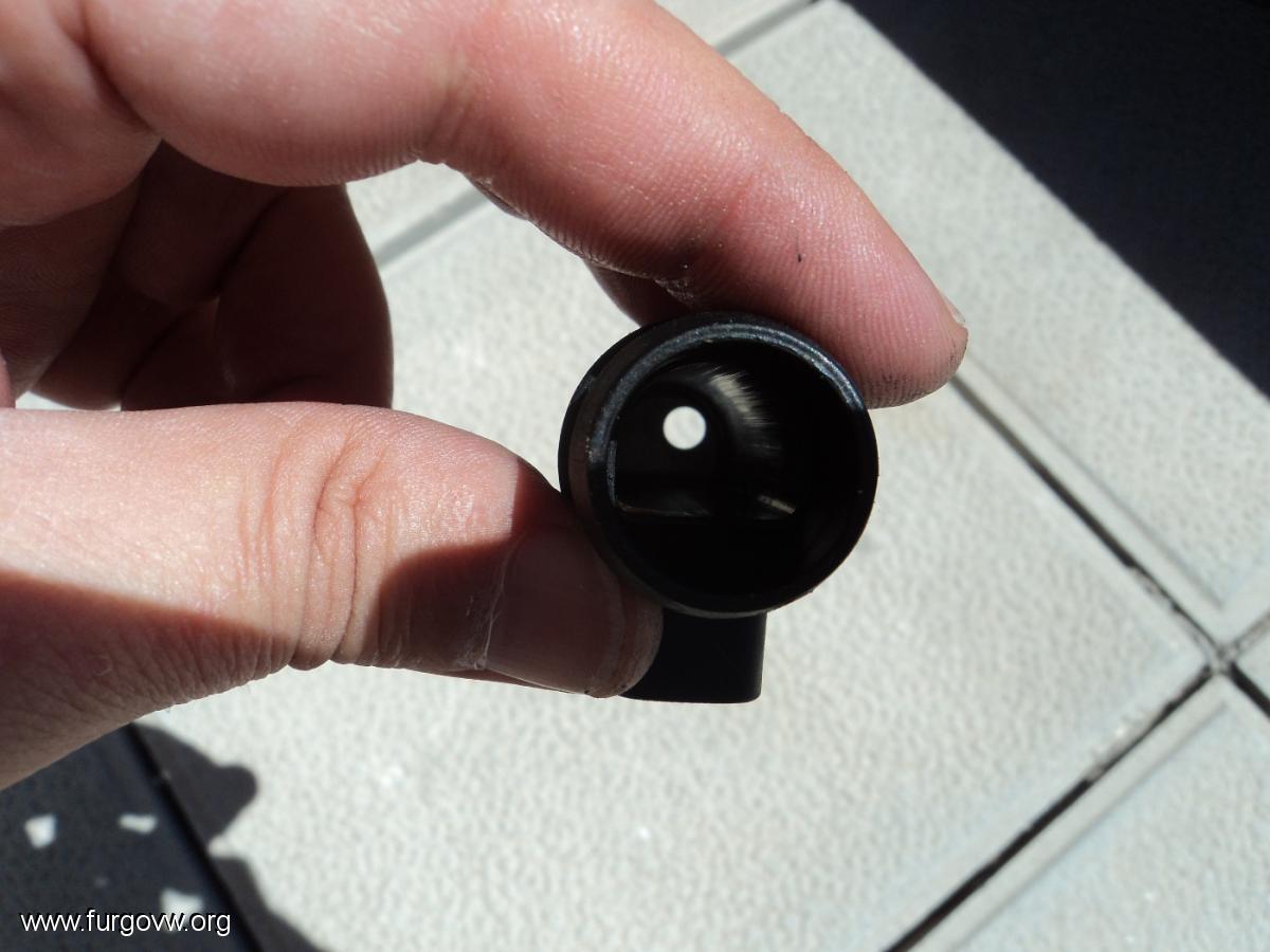

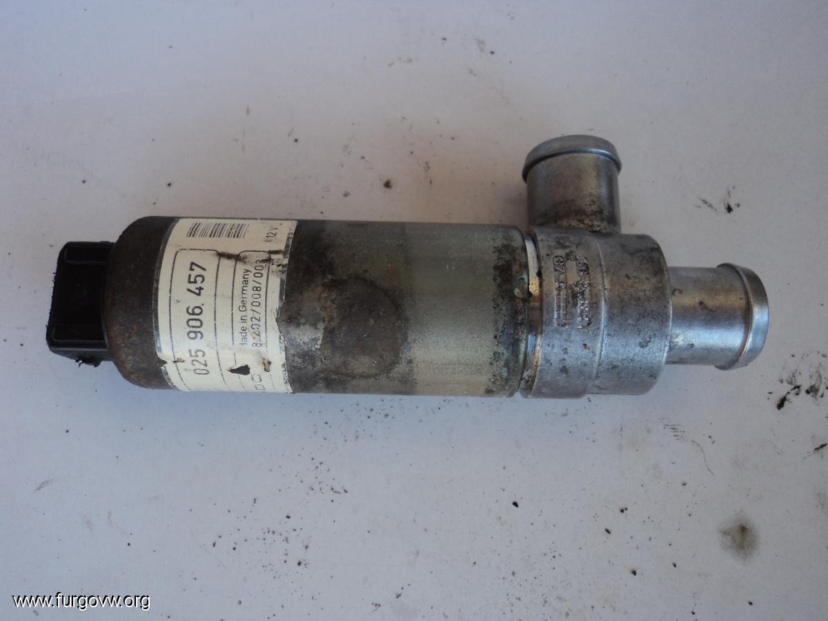

-   Válvula estabilizadora de ralentí Idle Air Control IAC
Una vez desmontada, veo que no cierra estanca, miro y veo que está muy sucia, la limpio con spray de carburadores y suelta muchísima porquería,
Válvula abierta, con ayuda de un destornillador pequeño, presionando con cuidado
Válvula cerrada, al dejar de presionar con el destornillador
Limpio hasta que veo todo brillante y la válvula cierra completamente estanca.
-   Soldar condensador, puse uno de 22 mf  y 35 v de tántalo al sensor, Throttle Position Sensor TPS sensor de posición de aceleración.
La tapa viene sellada con silicona, herméticamente cerrada, hay que repasarla con un cuter hasta que se pueda quitar, una vez quitada se suelda el capacitor + al 2 y - al 4, se limpian los bordes y se vuelve a sellar con silicona.

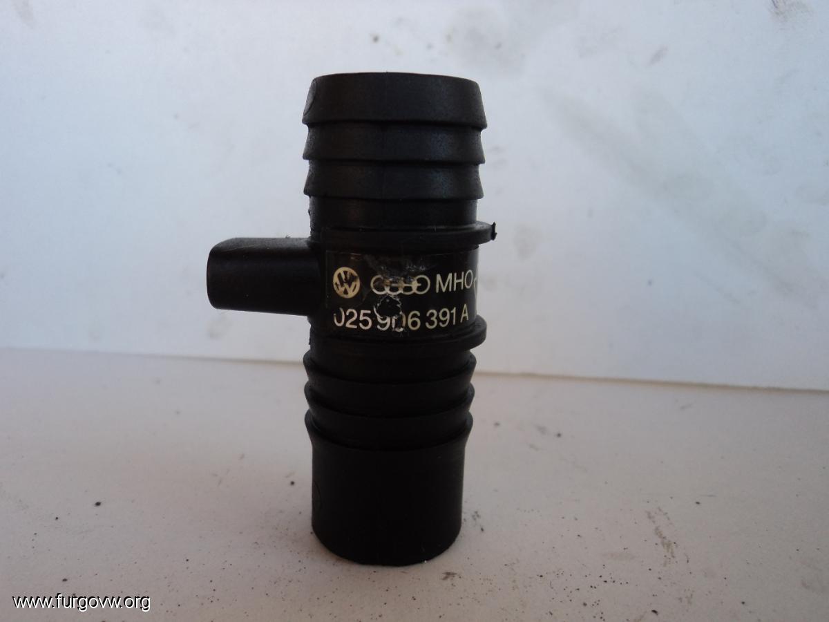

Un comentarío: cuando comentas lo del tubo amarillo ...
Citar-   Cambiar tubo de la IAT al respiradero aceite
Creo que tienes un gazapo, no te lo tomes a mal. Esto de ser profe es lo que tiene, deformación profesional  ;D
El tubo amarillo no sale del IAT. El IAT está dentro del AFM (Air Flow Meter). Creo que realmente te refieres a la IAC (Idle Air Control) también conocida como válvula estabilizadora de ralentí.

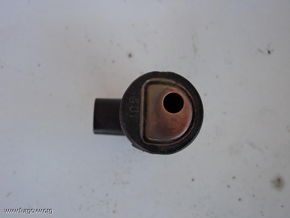

Cuando digo IAT me refiero a la válvula "Idle Air Temperature" con referencia vw 025906391A, la que calienta el aire según la temperatura, los sajones la llaman heater pipe, esa que va encastrada en el manguito grande arrugado, entre la mariposa y el filtro de aire.
Espero no haber metido la pata, ah y el gazpacho está buenísimo..... ;D
Lo dicho... gracias .palmas .palmas .palmas
profe
Aclarado. Creí que te referías al sensor IAT (Intake Air Temperature).
